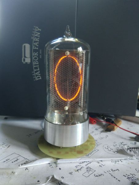

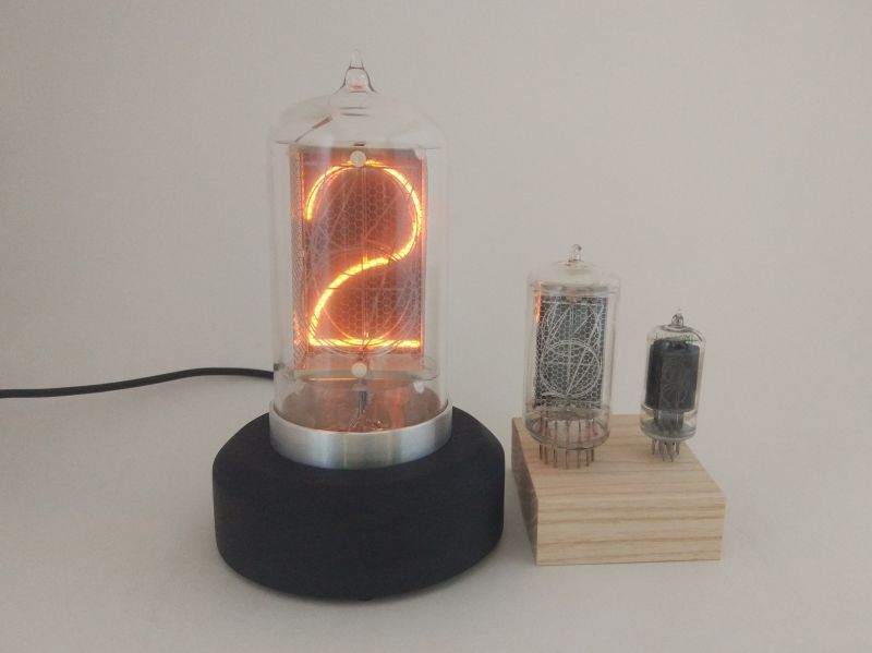

111 страница - подходящее место, чтобы написать об одних необычных часах
Часы на одном индикаторе R|Z568 по схеме *Trigger*
Больше фото под спойлером:
СпойлерСравнение размеров с Z5660M и ZM1000:
Печатная плата была разведена для изготовления вручную:
Сравнение размеров платы и лампы:
Вид снизу:
Часы последовательно показывают десятки часов, единицы часов, десятки минут, единицы минут. Паузы разной длительности между разрядами позволяют без труда считывать время. Разъём питания выведен на заднюю часть корпуса, две кнопки для настройки - вниз. Корпус намеренно сделан достаточно массивным, при необходимости его можно было бы сделать гораздо тоньше (см. размеры платы на фото под спойлером). Работают они от 12В, но, думаю, можно было бы организовать питание от 5В, попутно отказавшись от преобразователя 12-5 Вольт (повышающий преобразователь по той же схеме у меня без проблем питал три лампы Z566M в статике, так что и с одной Z568M мог бы справиться).
Корпус изготовлен из дерева, покрыт нигрозином и тунговым маслом, нижняя крышка вырезана из нержавейки.
И видео работы в одном из режимов:
