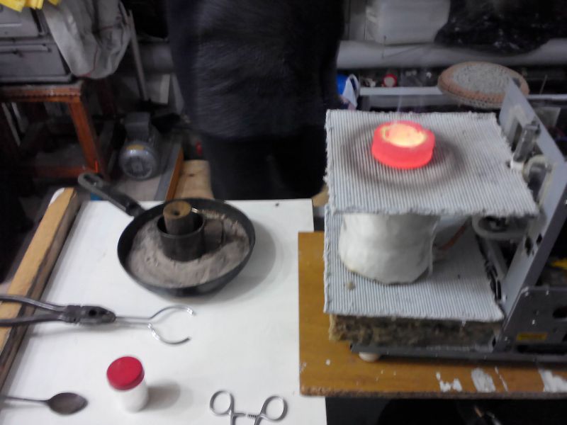

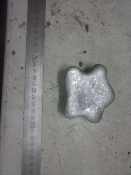

Пока все, всё ещё о чём то думают, мы уже провели полевые испытания :))
Опять много дыма, куча жара, в общем всё на фото :tea:
Немного погорячились с количеством материала, лили пробную болванку на распил из, наверное, латуни сантехнической. А из остатков получилась интересная фигурка, то-ли йожик, то-ли мышка-лягушка.... :))

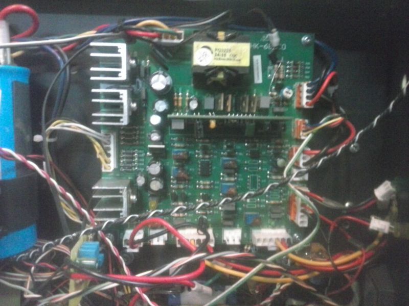

Опять с ЧипМакера, фотография половины моста китайского нагревателя ВЧ-60 АВ. Китайса особо не парятся, на затворе резистор и стабилитрон, я так понимаю. Не знаю что за камень, диоды не дублируют. Всё у них просто :shock:

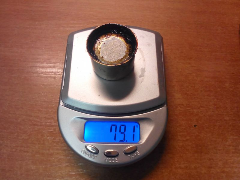

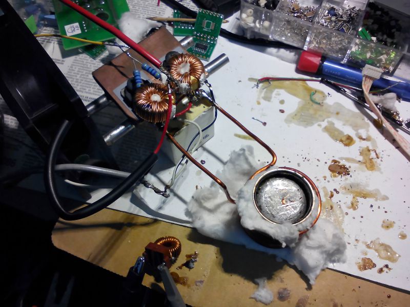

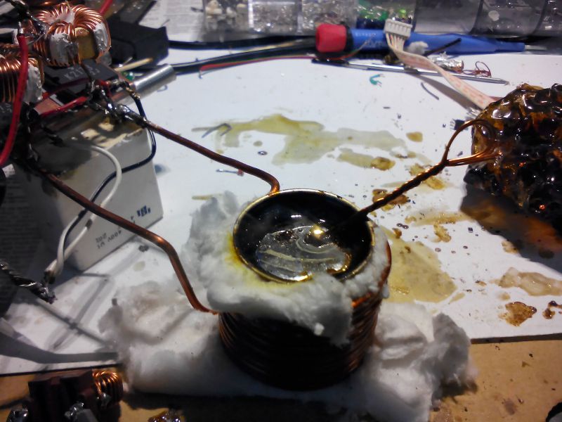

Решил сегодня поиграться ещё с одной, интересной для меня задумкой.
Для лужения проводов продаются различные ванночки.
Я взял стаканчик из нержавейки, собрал простенький нагреватель и при потреблении 8А, от 12В, за пару минут было расплавленно почти 100гр. олова.
Очень удобно лудить литцендрат. Поболтал 5 секунд и готово! :tea:

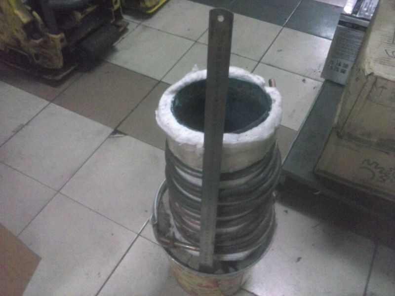

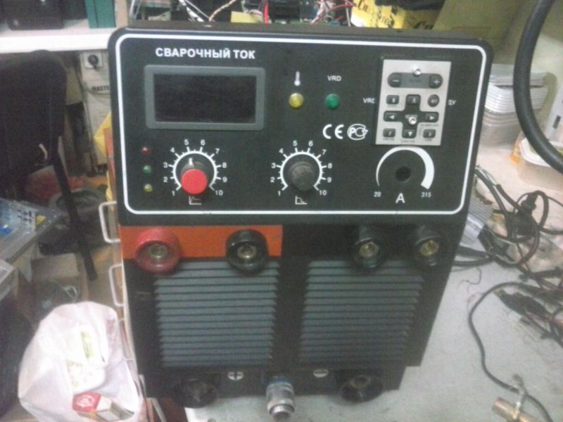

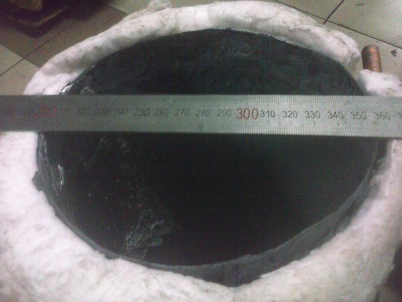

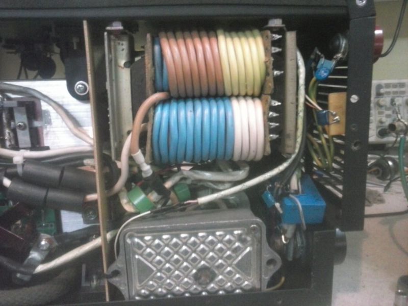

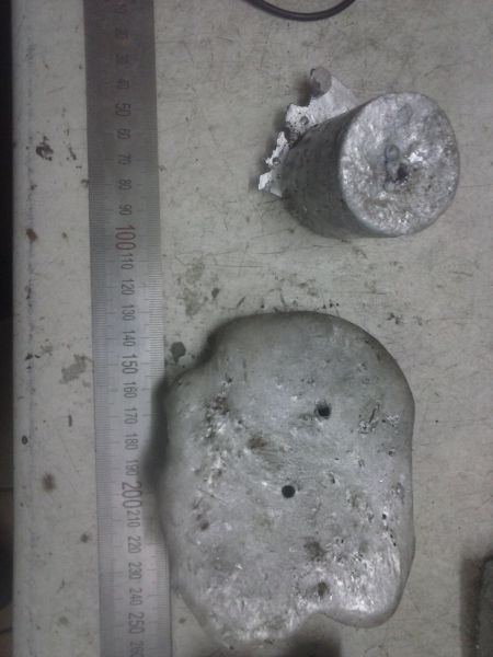

Внесу и я свои 55.3 копеек :)

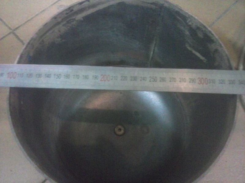

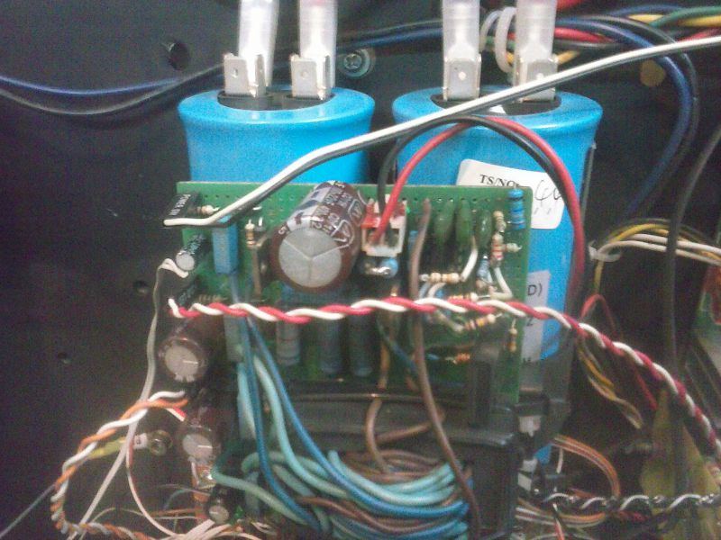

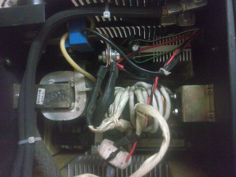

С месяц назад закончил очередную модернизацию сварочного аппарата.
В принципе ничего особого кроме выжимания киловатт.
Изначально аппарат 3-х фазник на 9КВт при 100% ПВ.
Был существенно переработан главный трансформатор и попытка впихнуть невпихуемое количество меди, особенно в первичную обмотку.
Также пришлось переделать обмотку плазмотрона. Если раньше она была независимой в виду вольтажа, то сейчас она спарена со сварочной, напряжение пришлось несколько поубавить, так как нехватало места. Разделенные выпрямители - вообще отдельная история.
В прошлый раз аппарат переделывался в плазморез с компьютерным управлением, сейчас была поднята мощность процентов на 50 и то в основном из-за отсутствия нужных запчастей.
Полученные характеристики
Частота преобразования штатная - 18КГц
Напряжение на индукционный нагрев около 100В
16КВт при 100% ПВ.
Потребление при работе индуктора в основном около 15 +-0.5КВт

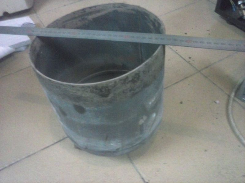

Тигель что побольше был как экспериментальный, да и обьемов таких вроде как нет.
Тот что поменьше - рабочий. Ресурс конечно не большой, был распилен с огнетушителя.
В общем полтигеля аллюминия реально раскочегарить минут за 30.
Обернут в керамичекую вату CERABLANKET 13 ММ, 64 КГ\М3
Брал 5 метров в http://izol-market.ru
Разумеется никаких резонансов и пр. хрени.
Очень удобно тем что при убирании тигеля мощность просто падает почти до нуля, как собсно и при точке кюри, хотя тут есть сомнения так как дальше оранжевого свечения не грел. В общем или тигель тонковат или я чего-то не понимаю. Датчик тепрературы успешно сгорел градусах наверное на 800 :)))
В качестве охлаждения на скорую руку был прикручен компрессор с пистолетом.
Ну и то что есть
