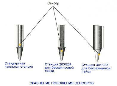

Варианты расстояний от точки пайки до термодатчика :
1- На жале , очень близко к точке пайки (3-5мм, спай)
2- Внутри жала, ( проходит сквозь нагреватель ) контактируя с жалом (8-12мм , прижим.)
3- Внутри нагревателя. ( более 12мм )
Не буду описывать какие это именно станции, вы сами в курсе.
Для пайки мелких деталей, не теплоемких, эти расстояния не критичны, но если нужно паять безсвинец на теплоотводящей МВ компа.. то успех определяет именно это расстояние, и теплопроводность этого участка.
В точке пайки падение температуры- т.к. теплоотвод, а станция будет поддерживать температуру для термодатчика. :))
Боле-менее должно быть если жала на медном основании, но как-то по ощущениям , в моих - голимое железо. :solder:

Само собой. Частота может быть и 40кГц- всё равно нагрев будет. И от расположения датчика многое зависит.
Quick 301/303 выглядит очень привлекательно,- ничем не уступают OKI/Metcal, плюс не надо под каждую температурную группу покупать свои картриджи. А паять всё одним под 400°- это уже получается ЭПСН, только с необгораемым жалом. :) Люкей ещё забыли добавить для сравнения, с его просадками под 150°. :)))
И цена выходит не больно кусачей- паяльник около $45, картриджи по $4,50, ну и доставка из Поднебесной выйдет около $20 (паяльника и десятка картриджей). Надо подумать, надо ли мне оно. :roll:
quick301_2.jpg [43.39 KiB]
quick301_1.jpg [14.09 KiB]

3. Что-то там хитрое с подставкой под паяльник да и сам паяльник какой? Может есть варианты с маяльником покруче?
А так я как понял альтернативно можно купить QUICK 202D - очень хвалят ее. Покрывает почти весь спектр распространенных работ...

Похоже брак. У меня 90W паяльник до 350 за 18-23сек разогревается. С таким массивным жалом конечно не пробовал, а от жала скорость нагрева здорово зависит.
К сожалению не брак. Было куплено два Quick 203G. Оба греются с такой скоростью. :(

итак, по AT315D :
лично моя глючить так и не перестала. проявляется это в запоздалой реакции на изменение температуры - температура жала снижается постепенно и МК не включает генератор и не отображает реальную температуру. она держится на 240 пока реально не упадёт до 130-140, после МК меняет показания на индикаторе и включает питатель на длительное время, вследствие чего температура доходит до 240, а через секунду поднимается постепенно и до 300. было подозрение на термопару (кончик термопары торчит за корпусом и упирается в жало), поменял паяльник - вроде стало лучше (исчезли такие скачки на индикаторе), но при этом МК всёравно ждёт когда температура упадёт, а затем врубает нагрев где-то на секунду вместо того, чтобы постоянно врубать на доли секунды.
У 301 модели тоже проблема со скоростью и мощностью.
Quick 202D с такой же схемотехникой и паяльником температуру на полигонах держит замечательно и разогревается гораздо быстрей. Кстати, простейшая схема управления на операционнике (собрал наспех чтобы было) разогревает паяльник до рабочей температуры примерно как Atten 315. Так что похоже тормоза в прошивке микроконтроллера.
2 vladi552:
Подтверждаю, 202D из квиков похоже самая интересная.
По поводу полигонов... жала железные, не медные... поэтому ИМХО их массивность при прогреве полигонов не играет большой роли. Тут важнее именно мощность системы. Ну и глюкавость прошивки тоже :) Моя 202D c жалом 2мм "отвертка" (в основном пользуюсь им) на 390-400 градусах влегкую прогревает многослойку.
