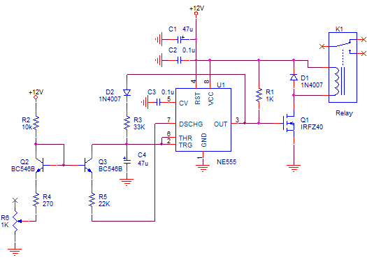

skleptik писал(а):
Условия : Нужен импульс для управления релюшкой длительностью примерно 1 секунду, и регулируемой паузой от 3х до 9 секунд, примерно. Пауза должна регулироваться переменным резистором 1кОм (другой не предлагать) замене не подлежит. Работать будет в автомобиле от 12 вольт.
Насколько я понимаю, вам нужен мультивибратор с фиксированной длительностью импульса и регулируемой длительностью паузы между импульсами. Его можно сделать вот так:
Таймер можно использовать КР1006ВИ1. Биполярные транзисторы - любые маломощные кремниевые, желательно с большим h21e. Полевой транзистор - любой подходящий, он нужен, чтобы реле не подсаживало напряжение на выходе таймера. Диод D1 доложен выдерживать ток реле, диод D2 - любой кремниевый с малым обратным током.
Резистором R3 удобно подстраивать длительность импульса, R4 - диапазон регулировки паузы, а R5 - длительность паузы.
Особенности схемы: чем больше сопротивление переменного резистора R6, тем короче пауза; после включения питания, первый импульс примерно в 1.5 раза длительнее, чем последующие.
Mult.png [13.47 KiB]

Собрал по последней схеме, вроде все работает.
Завтра попробую на машину поставить ) Спасибо за помощь!

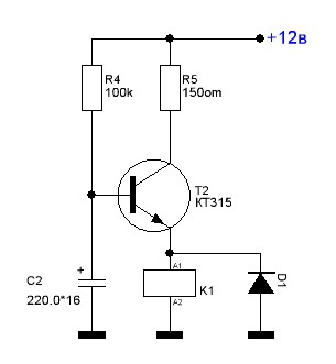

имеется: питание 12 вольт, в качестве нагрузки- стабилизатор напряжеиня на LM317A с выходом 2.8В ( что соответствует максимальному значению тахометра от ваз 2106)
задача такая: хочу чтобы при подаче питания на стабилизатор, он отдавал 2.8В в течении примерно 2х секунд, а потом не выдавал напряжения до отключения и следующего включения питания на стабилизатор чтобы при включении зажигания стрелка тахометра подпрыгивала.

bonum вот простая схема проверенная, т.к. я её сам вчера собирал.
У меня сопротивление обмотки реле (на12в) 300 Ом, а ток срабатывая 70 мА , диод поставил какой был под рукой (д242). Для задержки 2 сек. емкость конденсатора подберите. Примерно возьмите 1000 мкф, а потом попробуйте 500мкф(т.к. данная схема изначально была рассчитана на задержку 1 сек). Поставьте сначала R4 переменный и выкручивайте посматривая когда сработает сере. При следующем включении всё повторится.
Контакты реле поставите в цепь питания 12в.
При подачи питания конденсатор заряжается, а потом откроется транзистор. Соберёте за 10 минут.
Если помог тогда плюсаните.

спасибо большое. а реле надо нормално- замкнутое или нормально - разомкнутое?
вы же будете подавать питание через нормально замкнутый контакт реле на стабилизатор напряжеиня LM317A . Когда реле сработает питание пропадёт с стабилизатора. Что вообще ничего не знаем?
Я кстати брал реле рэс-22.
 Заголовок сообщения: Re: Подскажите схемку ключа с задержкой
СообщениеДобавлено: Пт авг 31, 2012 21:53:19
Зарегистрирован: Чт авг 23, 2012 21:11:09
Сообщений: 26
Только подключайте контакт реле через плюс блока питания.

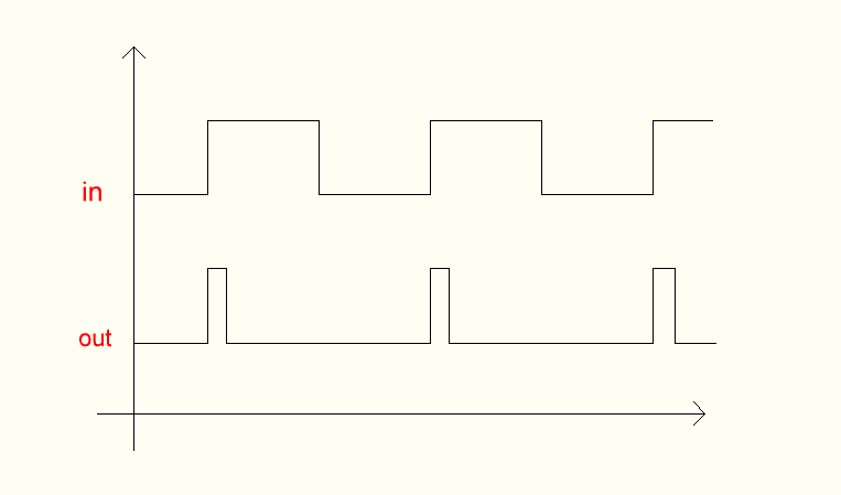

Нужно укорачивать каждый импульс раз в 10. Меандр выробатывает цепочка 155тм2. Хотел использовать для срыва одновибратор 155аг3, но при условии, что на его входе высокий уровень не закончится до окончания времени заданного цепочкой RC - он будет продолжать выдавать на выходе высокий уровень. В итоге на выходе импульс станет еще длиньше.
Может быть кто знает другие элементы стандартной логики, которые при каждом фронте на входе будут выдовать импульс задающийся RC цепочкой.
Сюда перенес.
Получить импульс в 10 раз короче простыми средствами нельзя, т.к. в случае формирования по фронту мы вообще не знаем длительность исходного импульса пока он не закончится.
А вот сделать короткий импульс определенной длительности, это элементарная задача и называется "формирование импульса по фронту(по спаду)" и в данной теме этот вопрос обсуждался много раз.
aen

Так сформулированная задача ( ровно в 10 раз ) - невыполнима в принципе : нужно формировать срез выходного импульса, когда входной еще неизвестно когда закончится. "Я еще не приехала, я еще свой хвост ожидаю" (С) [Бабушка Удава]. Длительность входного, я так понимаю, заранее не определена и может быть разной. А просто сформировать короткий импульс по фронту входного - как 2 байта переслать, задача для мальчика Пети из технического кружка.
А ШИМ тут. ПМСМ, как жирафу авторучка.
В первой схеме, кажется, обшибся : подтяжка к питанию, а не к корпусу.
Log2.JPG [7.23 KiB]

Задача такая - при появлении импульса, по его фронту или спаду (без разницы), нужно сформировать укороченный импульс длительностью 0,3 секунды. Период равен 12 секунд, коеффициент заполнения 25%.
С 155аг3 вроде разобрался, там можно сделать импульс и по спаду.
uldemir,насчет ТМ2 с RC цепочкой тоже вариант, буду попробовать.
Ура!!! То что нужно. Поставил на ТМ2 RC цепочку (10к/10мкФ). Только пришлось тактирующий вход садить перед RC цепочкой на инверсный выход.
