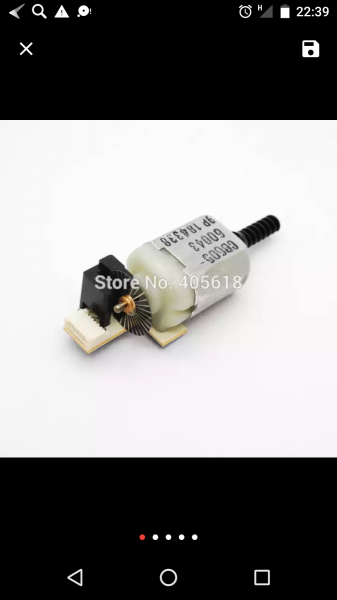

Что скажите по поводу этого мотора?

да, там и код есть в том примере.
у меня есть такие с энкодерами, но не использовал еще. А вчера еще видео подвернулось с применением моторчика на который я даже внимания не обращал :
https://www.youtube.com/watch?v=CnWNHr9RmY8
Но он похож на шаговик от ДВД, а там он слабенький, а тут таскает большой шприц...

надо попробывать такой движочек на 5 кубовый шприц

Движок не тянет вообще

От двд? Да он очень слабый

Надо же для первой обкатки экспериментировать на чем то
Добавлено after 37 seconds:
Но по видио же он у него тянет
