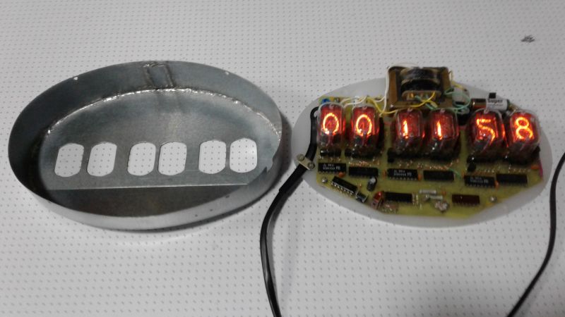

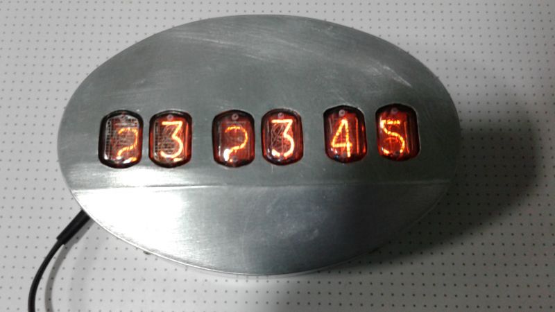

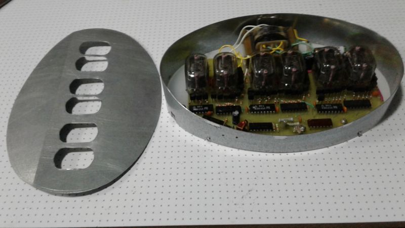

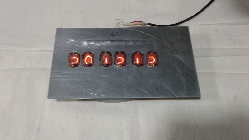

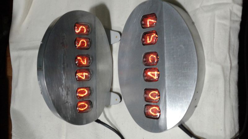

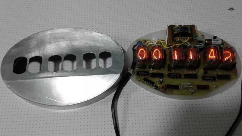

SLvik, ты сам просто не хочешь сделать оригинальный корпус,а убедил себя ,что не можешь.
Пример.Не использовано ни одного станка и материалы подручные. Изображение Изображение Изображение Изображение Изображение Изображение Изображение Изображение
И возни 20-30%

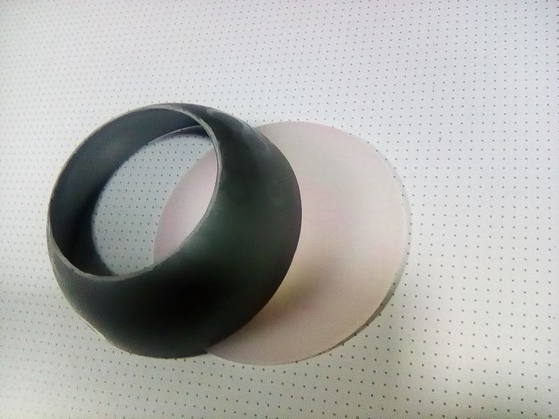

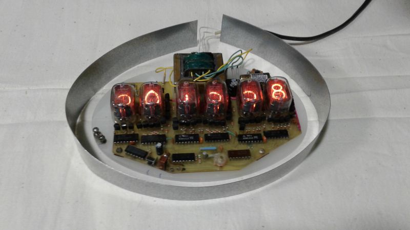

SLvik, а у меня плюс к твоему : ножницы по металлу,несколько напильников и паяльник 100 вт.
Не принимай за критику.Чисто обмен опытом.Внутреннее содержание твоих часов супер- крутое.
Другой пример.Корпус из пластика.Основа- какая то посуда.Изображение Изображение Изображение Изображение Изображение
Третий пример.Это была труба из пластика 75 мм.Получолось два корпуса.Ну тут схема не моя.Всего одна .картинкаИзображение
А свои корпуса покажи обязательно.Тоже для обмена опытом.Дедушка Борисович допустим деревяшки не признаёт совсем.И для них есть только двухручная пила.А вдруг посмотрю и передумаю

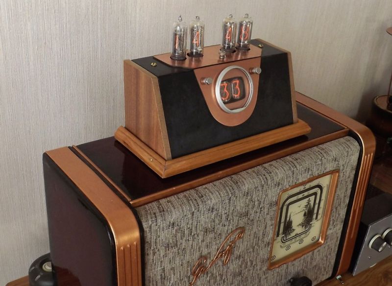

Наконец-то закончил долгострой на ИН-23! :))
Проект делался полностью с нуля. Проц Atmega328, голосовая озвучка меню, встроенный MP3-плеер, будильник, дата, несколько эффектов разделителя, антиотравление, отключаемая подсветка на адресных светодиодах. Материалы корпуса - нержавейка, латунь, дерево.
Под индикатором секунд стоит неонка, мигающая в такт секундам. Рассеиватель для нее сделал из двух кусочков рассеивающей пленки от битой матрицы монитора, установил одну из них под углом 90 градусов по отношению к другой (вертикальная и горизонтальная поляризация). В результате получился очень необычный эффект, точка неонки растянулась по всем 4-м сторонам и полностью "заполнила" окошко для нее. Сетка для динамика сделана из сетки от ИН-4.
Видео: https://www.youtube.com/watch?v=7gcROeN_oag

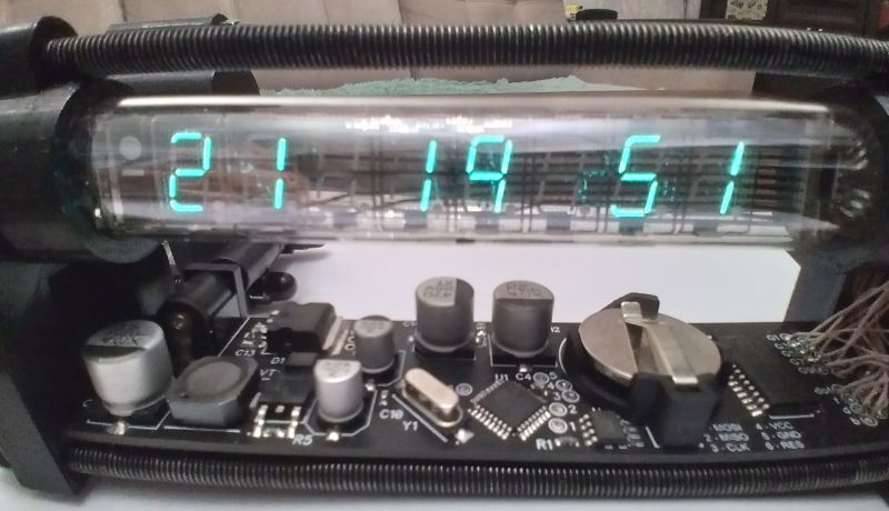

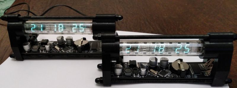

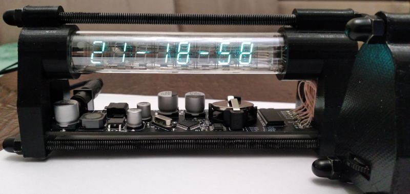

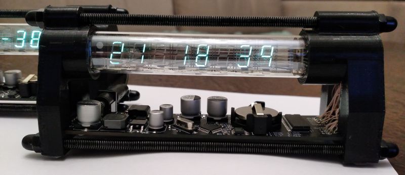

Приветствую всех.
Решил тоже немного похвастаться парой закошаченных часов на ИВ-18 по схеме Tenko, взятой тут.
СпойлерИзображение Изображение Изображение Изображение Изображение
Сейчас начал неспешно собирать часы на ИН-12 от ricofenix по этой схеме. Пока запустил только платы питания, в ближайшие неделю-две думаю доделать две остальные. ESP уже прошил и проверил.

Volodya_Tver, приятно, сохраню фотки. Шпильки у вас брутальные =)
А схема всё-таки не моя, я только переработал под более удобную для себя элементную базу, развёл плату и немного допилил прошивку. Так то на основе этой схемы только ленивый китаец себе часы не сделал, да и мега328 там избыточна, имхо. Мне вот больше тот проект с несколькими круглыми платками с торцов лампы больше нравится, но я не умею хорошо работать с материалами и не смогу повторить корпус.
Немного статистических наблюдений по ним. Как собранный в декабре ЛУТом прототип, так и финальная версия, стоящая у меня на работе, пока работают вполне стабильно. Убегание за год - в пределах секунды. Буквально на прошлой неделе синхронизировал с компом по секундам в первый раз, так что думаю, что MEMS-версия RTCшки - вполне себе ничего по точности. Ну не хуже, чем кварцевая большая, которую я в своём проекте на ИВ-12+ИВ-6 использовал. Кварцевая даже на секунду больше за почти год убежала. А то в основной теме по ГРИ я читал споры на этот счёт. Деградацию из-за накала постоянкой тоже не вижу, яркость как была - так и осталась. Отдельные сегменты не регулировал дополнительно за время использования.
Вполне возможно, что мой вариант ИВ-18 более поздний, и может быть на это рассчитан - их же две версии. У Volodya_Tver они как раз другие слегка, по идее. С прозрачной подложкой и чуть другим пинаутом, на сколько помню...
