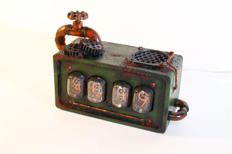

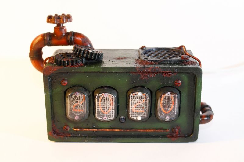

Технопанк и постапокалипсис- это конечно очень круто.
Но мне,как бы,что бы,не очень выбивались из общего настенного стиляИзображение

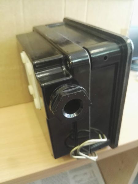

Всем привет.Очередной проект,очередной корпус.Счётчик верой и правдой отработал у меня на работе 21 год.Решил дать ему вторую жизнь.

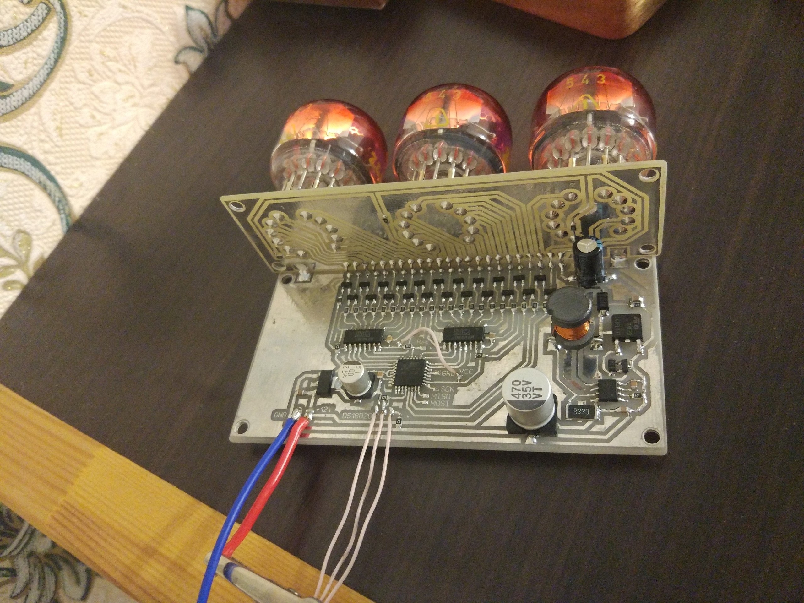

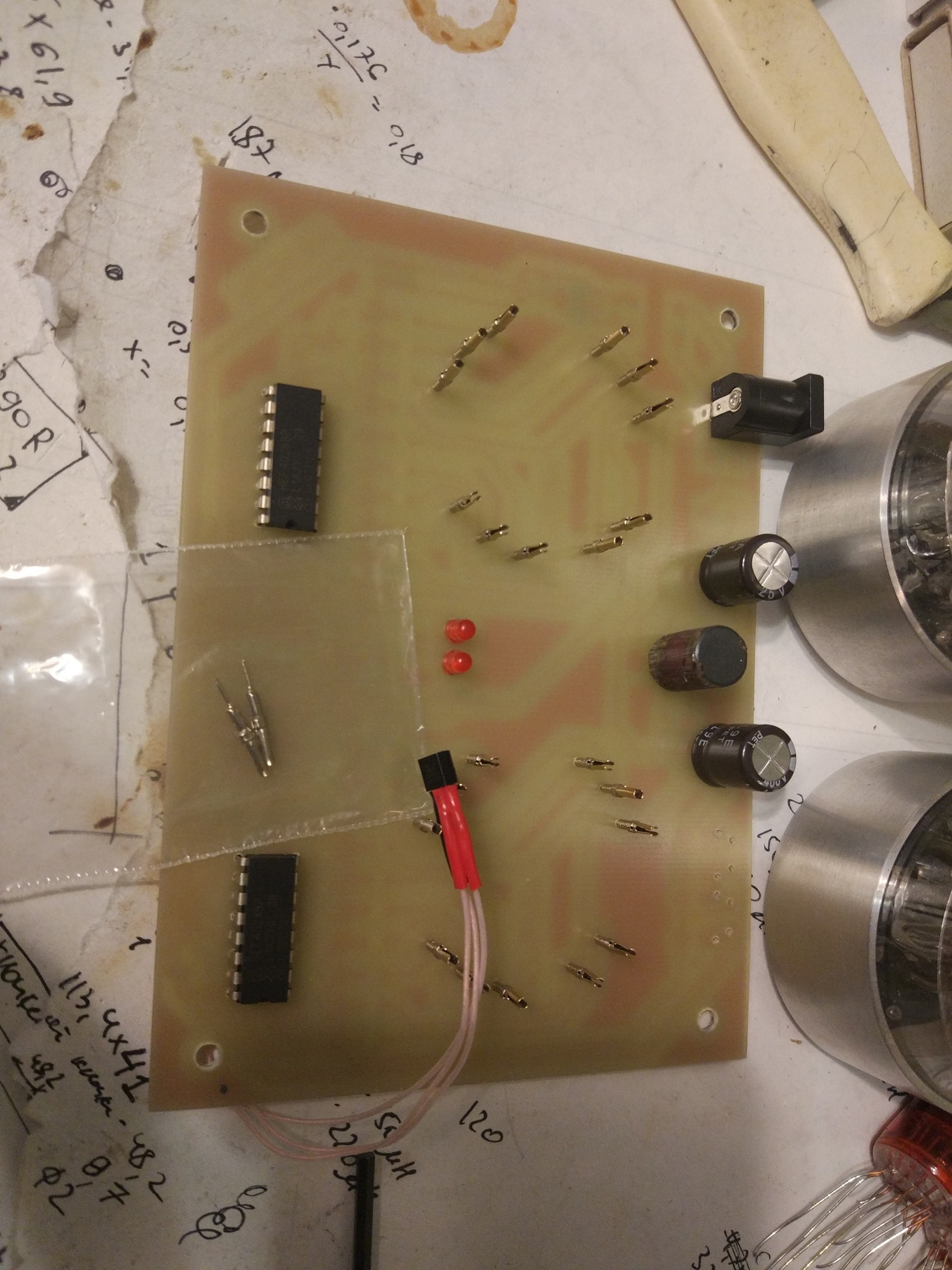

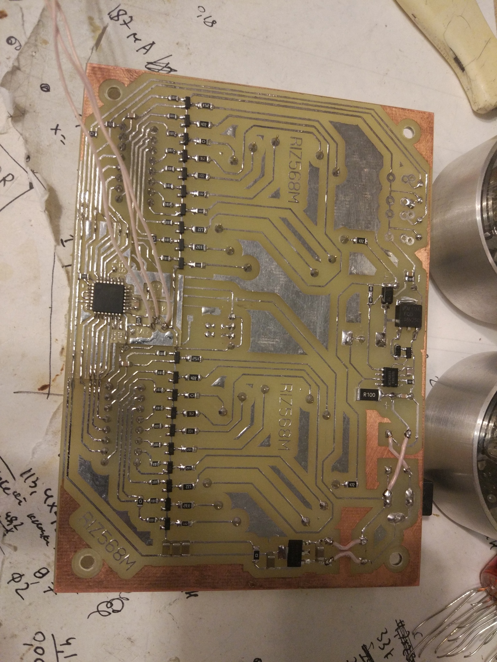

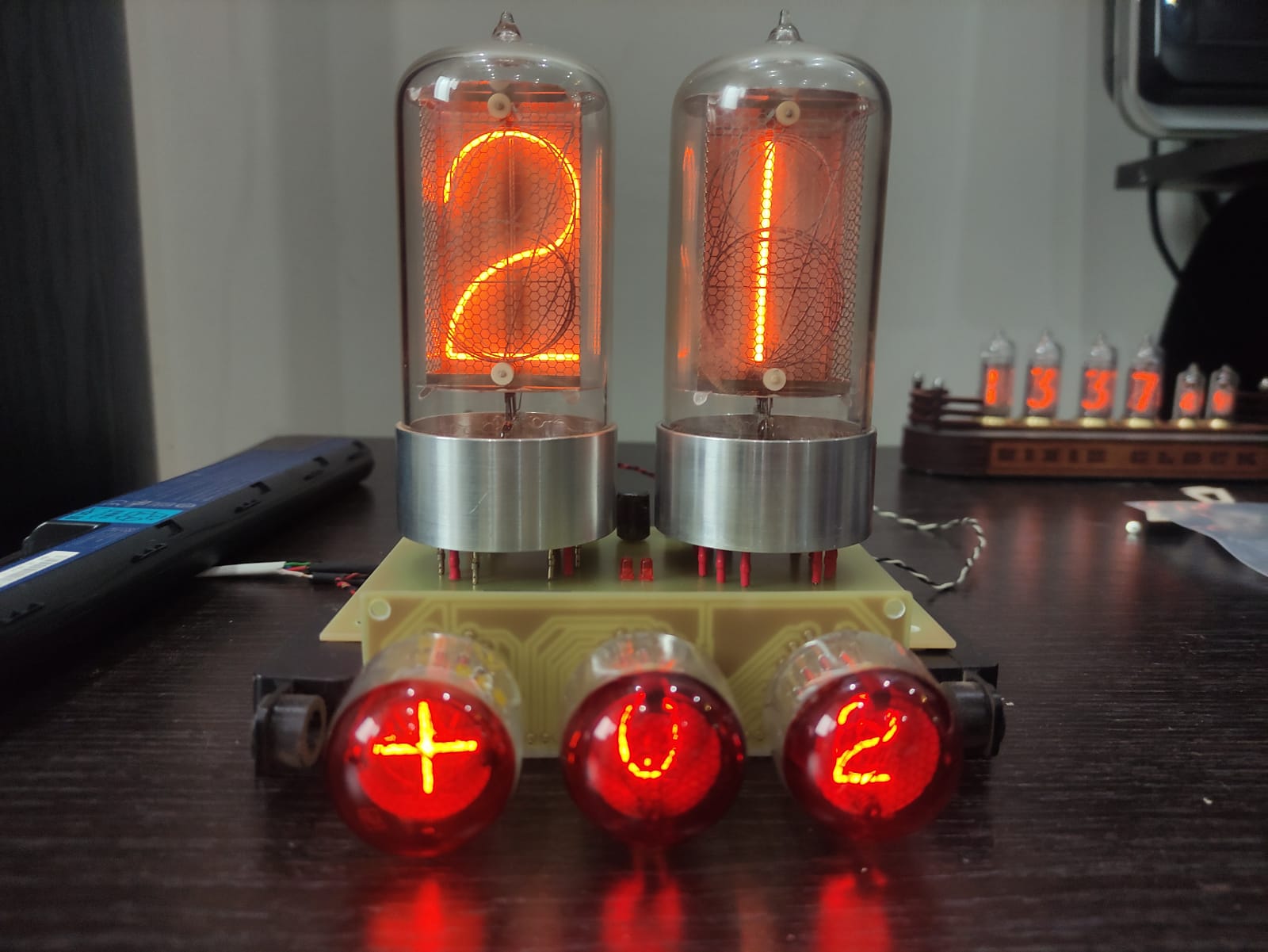

Проект термометра наконец-то завершен. Одновременное отображение температуры в помещении и на улице, внутри по-сути 2 отдельных термометра.
Для измерения температуры на улице используется DS18B20 на конце кабеля длиной около 5-6м. Ну не люблю я беспроводные датчики. То батарейка сядет, то связь потеряет, то вода попадет и тд. Только провода, только хардкор! ))) Чем проще, тем надежнее.
Используемые лампы: R|Z568M от Dalibor Farny, Z561M (еле нашел ее) и Z560M.

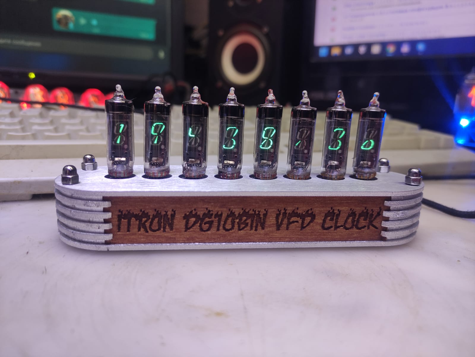

Часики на японских индикаторах Itron DG10BIN, те самые, с которых скопировали наши ИВ-2.
Ничего лишнего, просто часы, есть возможность изменить скорость разделителей.
Видео работы:
https://www.youtube.com/watch?v=2d9uVEaMXEM
p.s. Slvik, спасибо за идею разделителей! :beer:

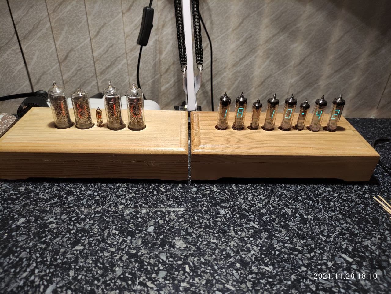

Двое часов сделал
на ИВ-6
на ИН-14
корпуса - сосна шлифованная и лакированная.
делал для себя.

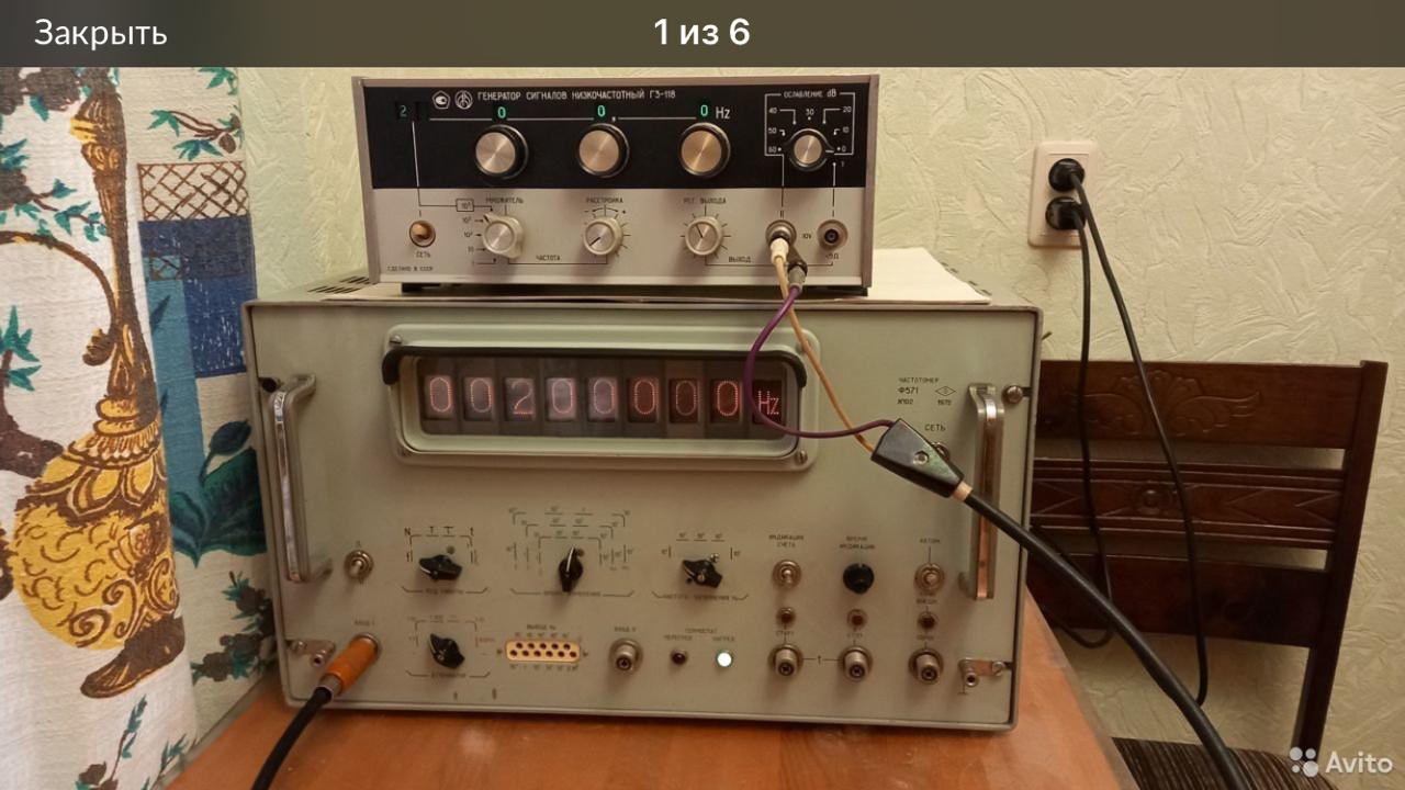

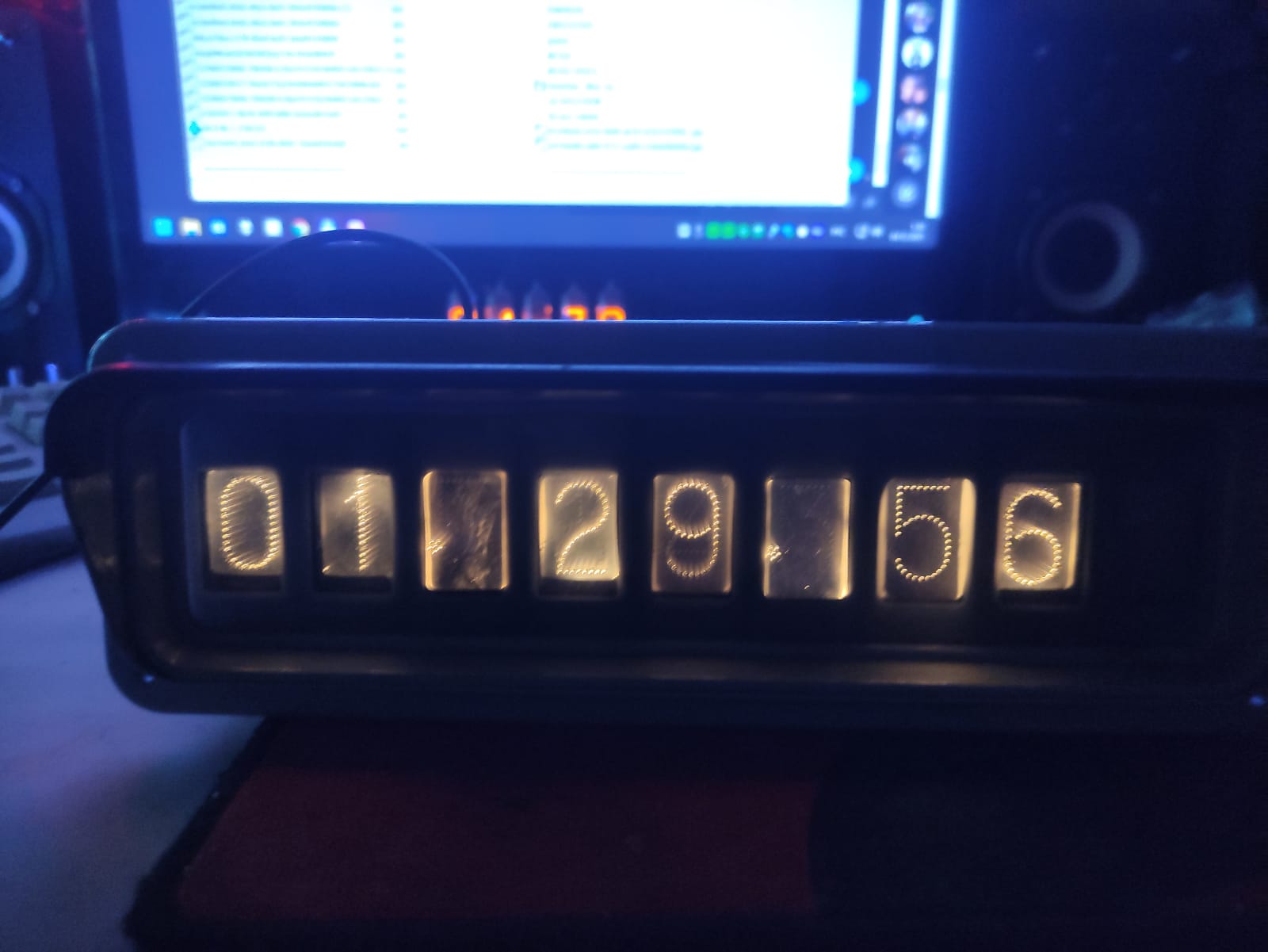

Замутил часы на оптической панели от древнего частотомера. Плата с али (статика) идеально подошла для управления. Напряжение питания лампочек 24в, встроенный преобразователь на 170в отключен.
Видео: https://www.youtube.com/watch?v=k2o5l-umqJM
Режим антиотравления оказался не лишним - для контроля лампочек.
Панель использовалась в частотомере Ф571

где вы покупали такие большие лампы ?
Tell Me The Truth
 Заголовок сообщения: Re: Готовые проекты на ГРИ и ВЛИ и их обсуждение.
СообщениеДобавлено: Сб дек 04, 2021 22:01:12
Карма: 13
Рейтинг сообщений: 781
Зарегистрирован: Сб сен 08, 2012 21:12:12
Сообщений: 1034
Откуда: Зеленоград
www.daliborfarny.com

Все красиво, спору нет, но... часы на DG10BIN, идея разделителей.
Неужели вам всем это нравится!? С такой идеей часы превращаются в какую-то мигающую хрень.
Без обид, это самый худший алгоритм, который можно реализовать для разделителей. По моему, нужно знать МЕРУ.
То же касается применения двух ИВ-1 как разделителей.
Ну ладно, в ЧЧ-ММ, ИВ-1 смотрится, но в ЧЧ-ММ-СС - 2 шт. ну никак.
Там же просятся в разделители те же лампы, что и в разрядах - ИВ-3 или ИВ-6 и тд.
А при реализациии своего проекта Вы хоть раз задумались о том как и кто его повторить и сможет ли реализовать? В большинстве случаем идея такова -я сделал а кто захочет тот сможет. В итоге напрашиаапется вывод -ибо нехер критиковать если Вы не поняли задумку автора....
