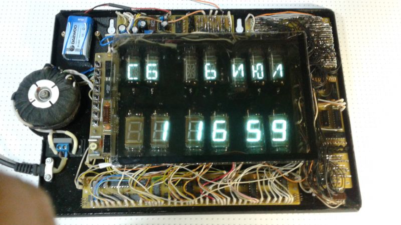

alr5000 ,Вы как то проект показывали,где вместо точки секунд стоит ИВ-4,17 и сегменты по кругу переключаются.А алгоритм этого переключения какой, сегментов 8, секунд 60,как то не соображу
 Заголовок сообщения: Re: Готовые проекты на ГРИ и ВЛИ и их обсуждение.
СообщениеДобавлено: Сб май 15, 2021 00:00:20
Карма: 13
Рейтинг сообщений: 781
Зарегистрирован: Сб сен 08, 2012 21:12:12
Сообщений: 1034
Откуда: Зеленоград
Борисович, этот ?
https://www.youtube.com/watch?v=Udkw2qLcBFQ
Переключаются 1 раз в секунду.

Этот,но мне сам алгоритм нужен,у меня часы без микроконтроллеров, по ретросхемотехникеИзображение
Типа таких
Получается сегменты сами собой,цифры сами собой,цифра меняется при произвольном положении сегмента

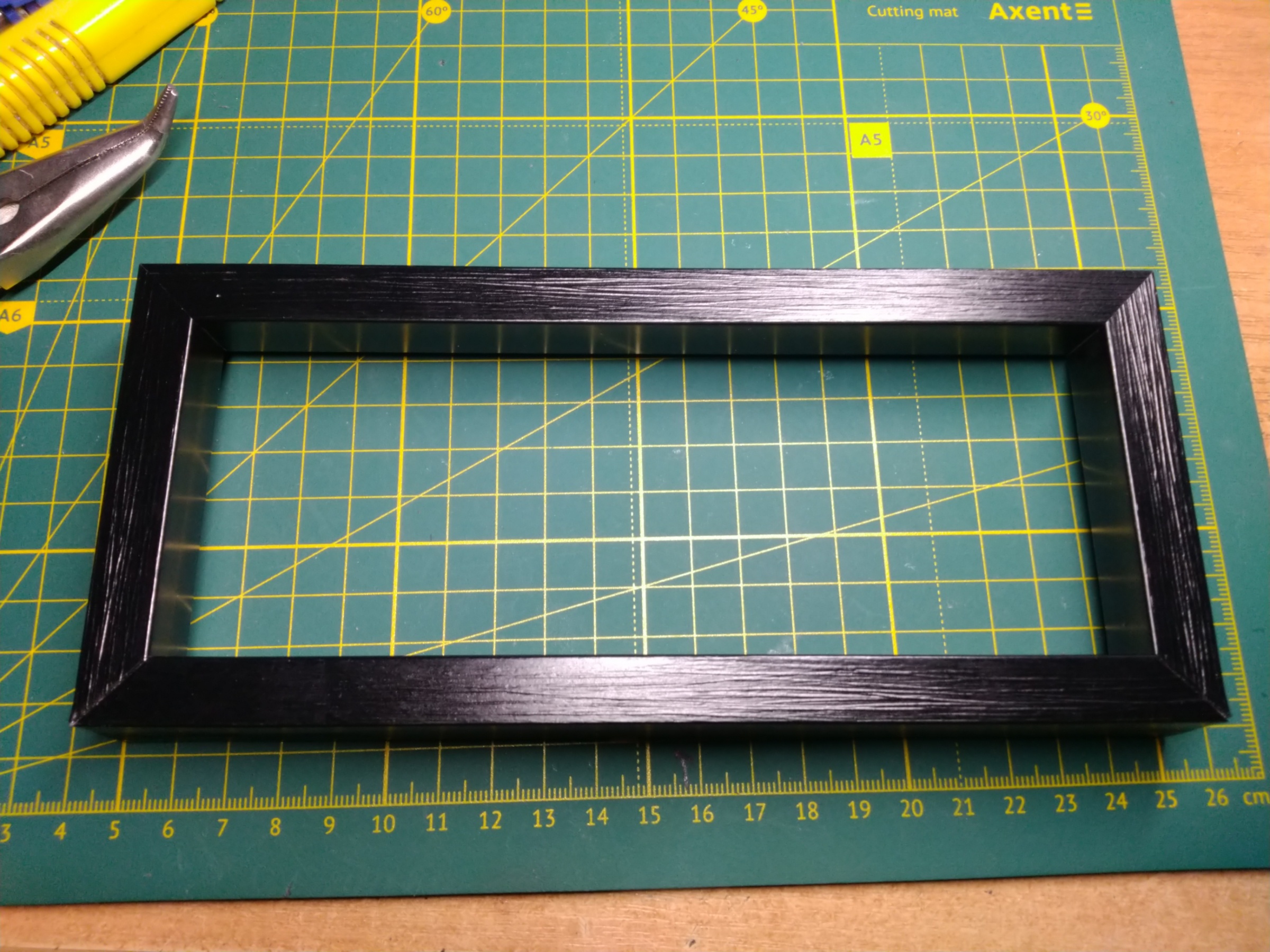

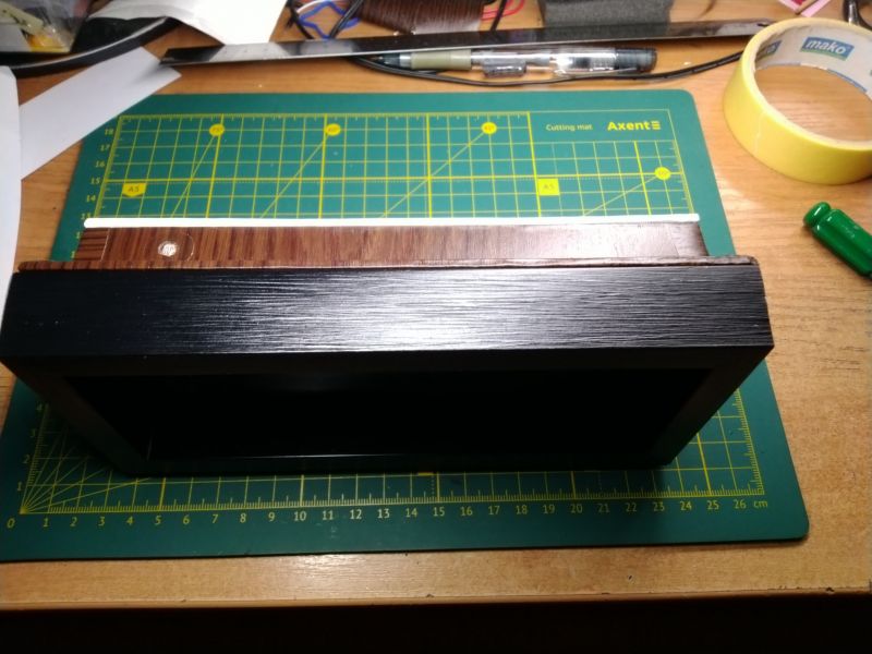

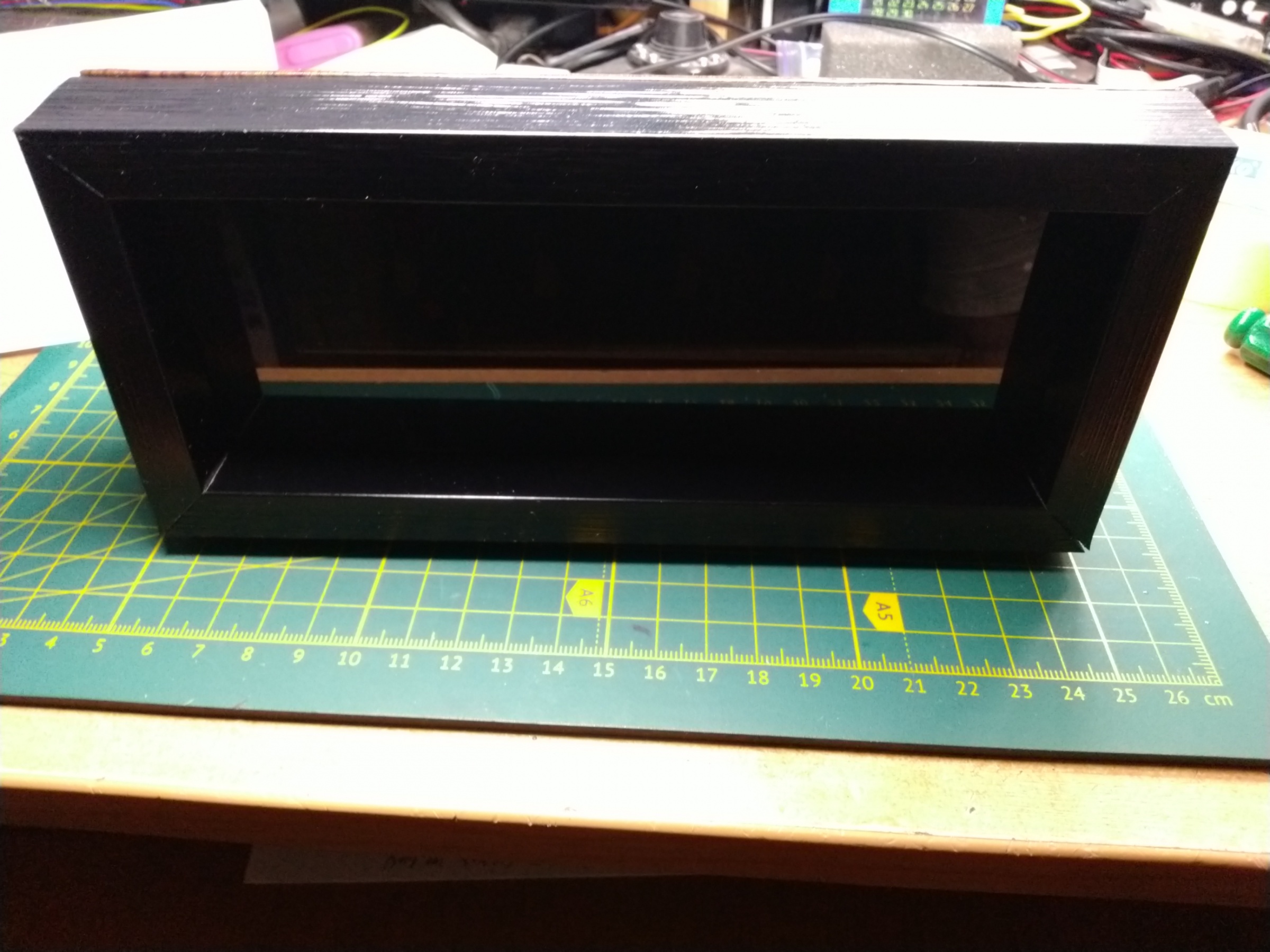

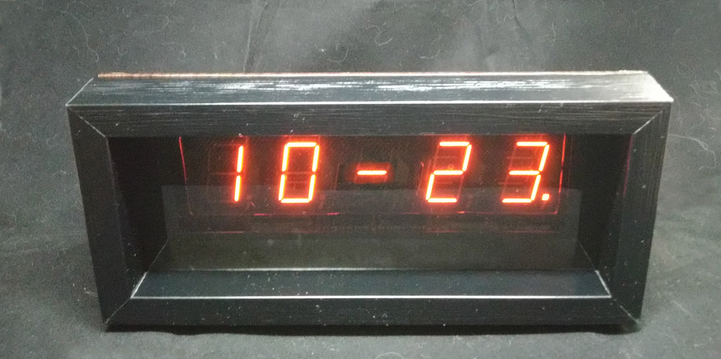

Совместно с камрадом voyna были разработаны часики на Panaplex-е от Vishay Dale.
Про них voyna писал в соседней теме.
Дошли руки окультурить часы в корпус.
(сорри, на фото присутствует кототюнинг в виде шерсти)
Под катом - как делался корпус.

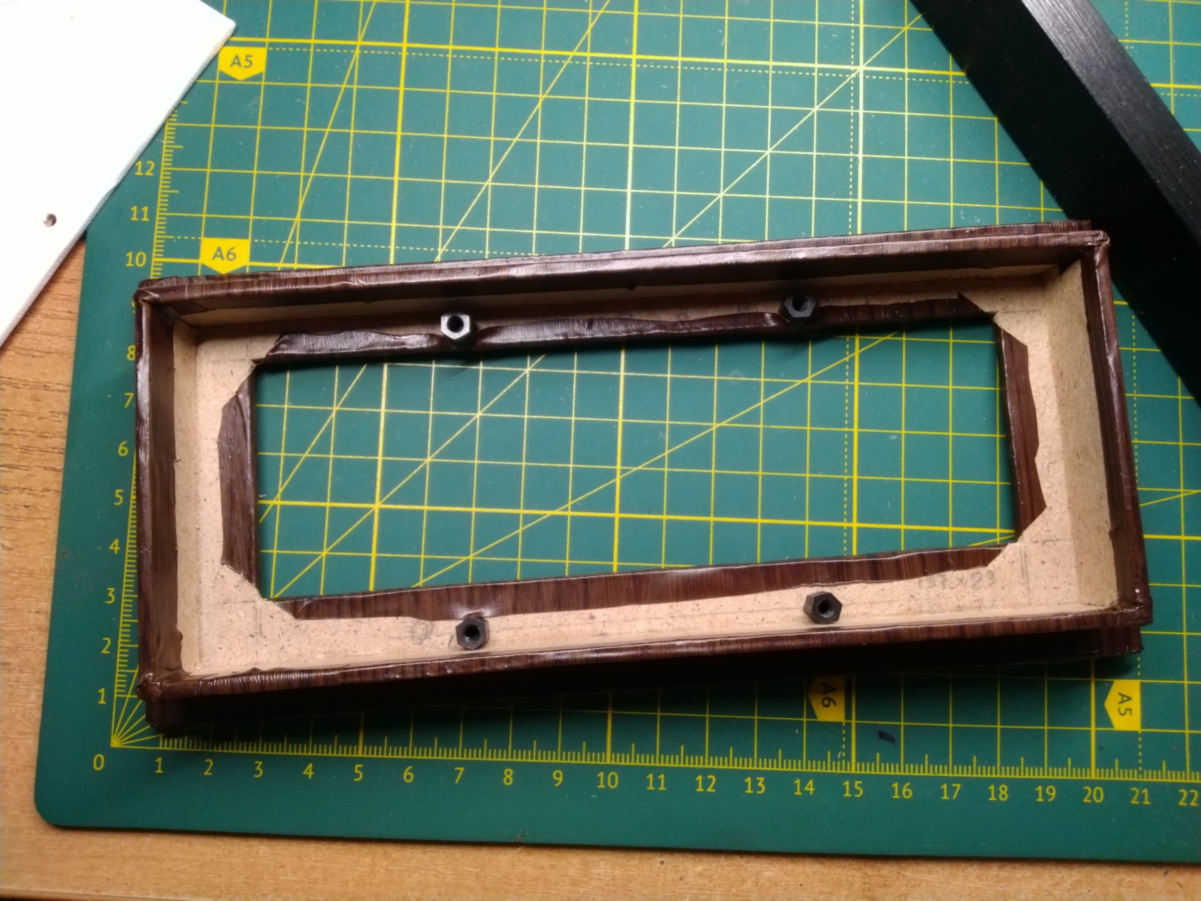

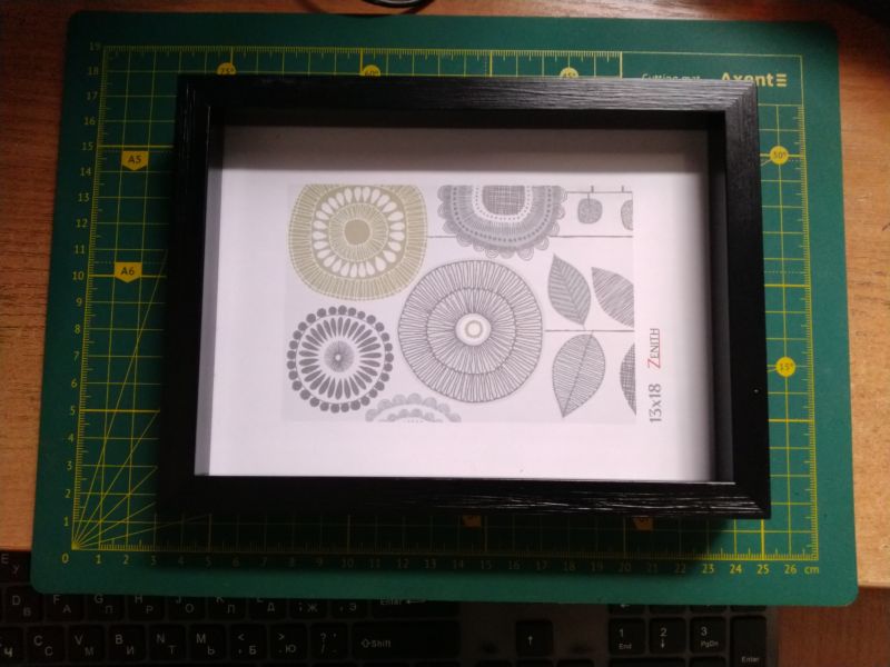

СпойлерВ одну из поездок по магазинам была куплена глубокая фоторамка 13х18 см.
При помощи линейки, маркера, канцелярского ножика и ножовки по металлу была выполнена разметка и обрезка рамки. Я думал, что материал - какое то ДВП. Но по факту рамка сделана из плотного мелкопористого пенопласта, обтянутого ламинирующей пленкой под дерево.
Из обрезков ДВП, оставшихся от изготовления мебели, была вырезана задняя стенка и короб для платы. Склеено на ПВА.
ДВП обклеено пленкой-самоклейкой под темно-коричневое дерево.

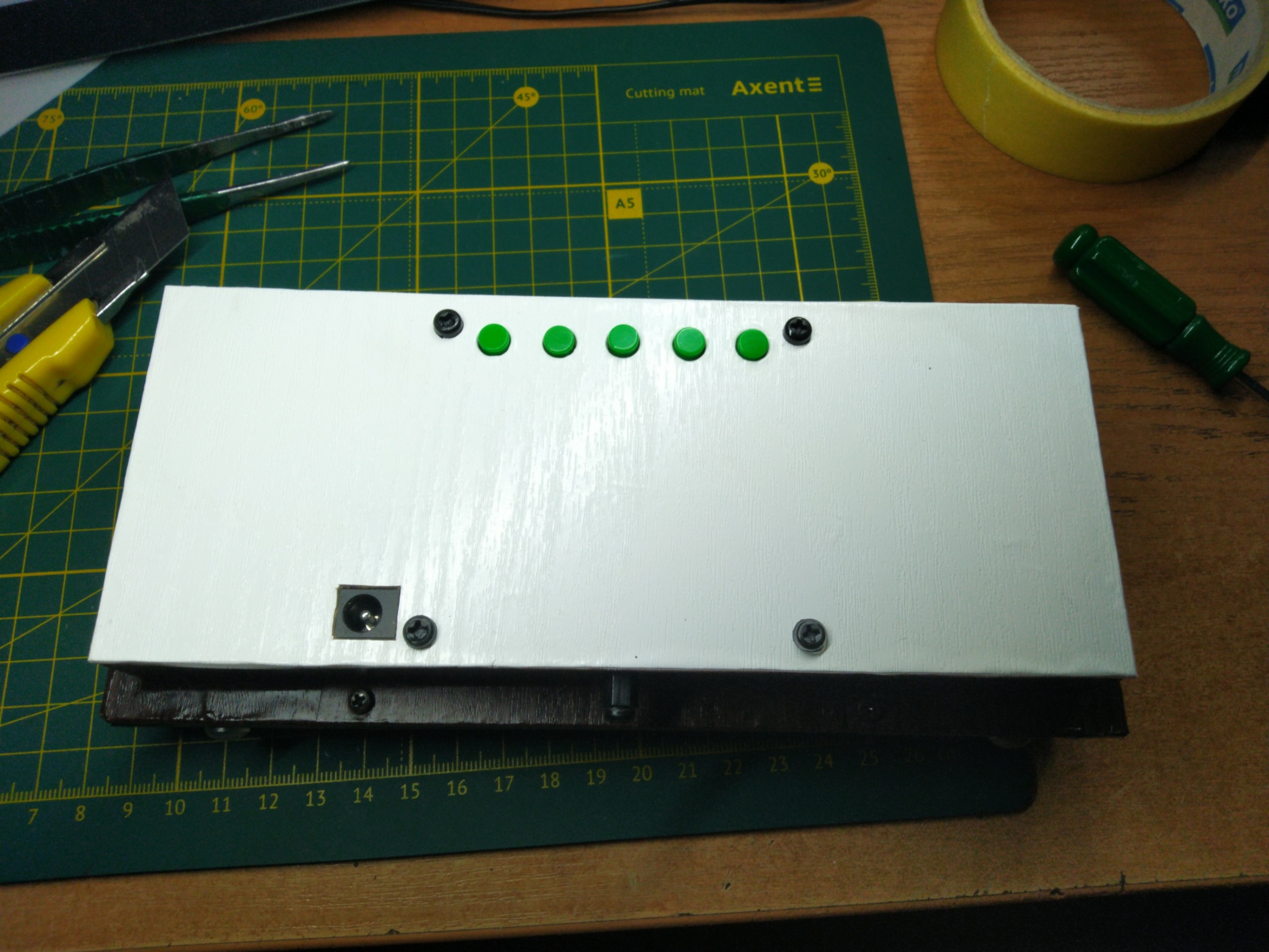

Не знаю, зачем, но заднюю панель я решил сделать белой.
Вид сверху

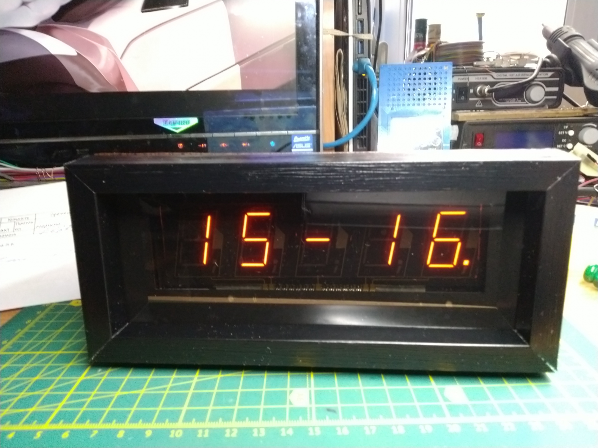

На стекло фоторамки была наклеена тонировочная пленка. Увы, не зеркальная.
На стекло дисплея - второй слой тонировки.
Видно, что даже при применении незеркальной тонировки получилось сравнительно неплохое зеркало - отражается как зеленая подложка, так и край стола.
PS. Картинки кликабельны.
СообщениеДобавлено: Ср июн 16, 2021 23:15:25
Карма: 66
Рейтинг сообщений: 536
Сообщений: 1925
Откуда: Kyiv, UA
alr5000, Вот только датчик освещенности лучше б на верхнюю плоскость вынести
СообщениеДобавлено: Ср июн 16, 2021 23:19:10
Карма: 13
Сообщений: 1034
Откуда: Зеленоград
GoldenAndy, я уже думал об этом. Из-за особенностей конструкции корпуса, сделать это немного проблематично.
