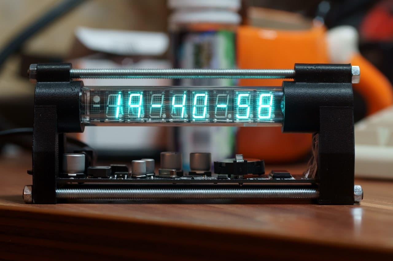

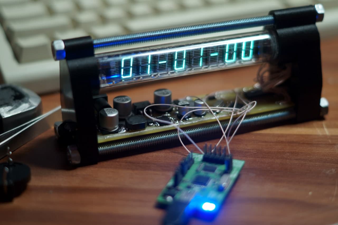

За две недели до НГ подошел ко мне друг и попросил сделать ему что-нибудь на праздники. Дал две ИВ-18. Сказал, что надо БЫСТРО, а то он уезжает на родину буквально вот-вот.
Не стал особенно заморачиваться и изобретать и повторил популярную схемку для ИВ-18 на атмеге328 и максимовском драйвере.
Почему именно её? Потому что она простая, и девайс я сделал за пару вечеров. Плюс там нормально комментированы исходники, и я давно хотел её повторить чтоб разобраться в "часовых" прошивках.
Что в схеме плохо:
1) автор изначально нагородил огород с отдельными питаниями всего, сделав стабилизацию с 12 до 5 для меги и с 5 до 3.3 для таймера и накала.
2) питание накала постоянкой само по себе
3) люди, которые повторяют эту схему на сторонних ресурсах, всяких там пикабу и т.п. почему-то не оставляют ссылку на гитхаб автора. А там, между прочим, лежит более-менее свежий исходник с нормальными коментами, парочкой новых режимов и поправленный под нормальную версию Arduino IDE.
Что поменяю? Да, пожалуй, если переделывать буду - то в первую очередь, питание переменкой. У меня есть жменя sn6505 и трансов Halo TGM-210NSLR, связка проверенная. Думаю, можно на них. Для меньших токов накала, кстати, подходит SN6501 и ALT4532M. Но я думаю, местные "отцы" уже давно в курсе что для чего лучше =) А, и ещё, выносной термодатчик сделаю. Встроенный в таймер показывает температуру самого таймера и температуру платы, которую ещё и слегка греет 7805.
В итоге, вот как выглядел прототип, который забрал себе друг:
А вот так - версия, которую я для своих зверских экспериментов развёл на два слоя и заказал в Китае:
В обоих вариантах вместо поворотного энкодера применён K1-1502SA-01. 8-ногая DS3231MZ пока не убегает и не отстаёт, так что думаю. у неё достаточная точность в сравнении с её кварцевой сестрой. В преобразователе стоит FQD10N20, фет с логичекими уровнями затвора.
Если кому надо - вкину прошивку под мои энкодеры. Там ещё кое-что по мелочи изменено - добавлен режим с мигающими разделителями, добавлен режим с медленным "банкингом" (в оригинале в этом режиме контроллер каждые 5 секунд показывал температуру и дату, и это бесило - сделал показ температуры и даты по 5 секунд в конце каждой минуты, так нормально). Плюс отображение даты сменено с mm-dd-yy на dd-mm-yy. Ещё могу поделиться файликами для печати боковушек на принтере, герберами, вот этим вот всем... Могу и платками заделиться.

BlackAlex, ок, держи проект. Он под ДипТрейс. Плата v2 под ЛУТ с перемычками. Но на ней косяк в разводке энкодера, я доверился пинауту с SamacSys, но он по какой-то причине оказался кривой. Так что там надо переделать так же, как на плате v4. Я не стал заморачиваться, так как вариант под ЛУТ использовать больше не планирую. Плата v4 - под заказ у китайцев, там всё верно.
Прошивки в папке FW, последние версии моделей боковушек - v3. Они более удобны. Резьбовые шпильки - М5 если повторять этот дизайн.
Но я всё рано рекомендовал бы нормальный накал освоить. Я уже примерно написал на какой микросхеме и с каким готовым трансформатором это можно сделать - проверял, работает.

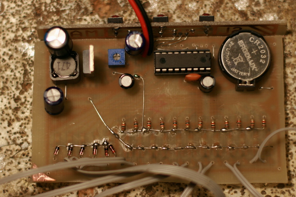

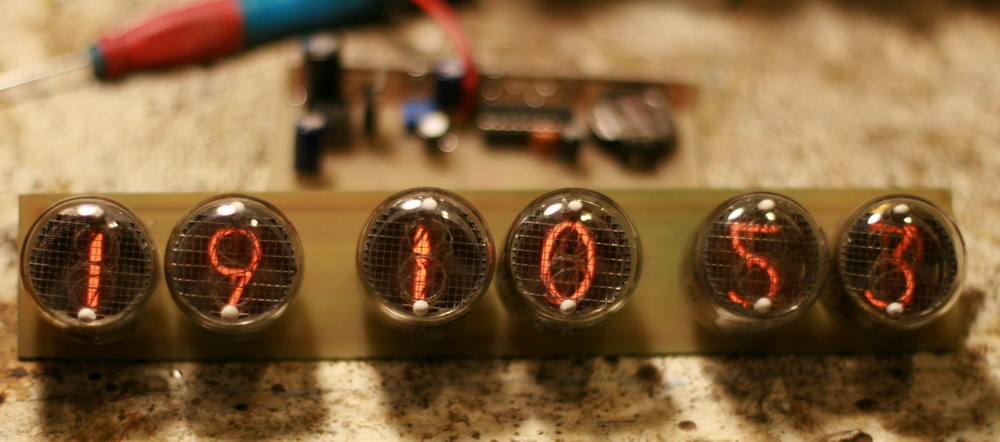

СообщениеДобавлено: Вс мар 07, 2021 19:13:20
Карма: 46
Рейтинг сообщений: 977
Сообщений: 7616
Откуда: г. Россия
Рейтинг сообщения: 5
Тут промелькнула 2х анодная лампа в соседней теме ZM1030,
но к сожалению там лишних ламп нет.
ZM1030 лампа интересная с общими катодами и 2мя анодами.
И мне вдруг пришла идея :idea: :idea: :idea:
Я попробую сделать такие часы на ИН-4 - почти аналог!
Устройство лампы простое, там где нижний анод там нечётные цифры.
А под верхним анодом с верхней сеткой - чётные.
6ти ламповые часы имеют 12 анодов = моя любимая BU2090.
Цифр 10 : 2 анода = 5 катодов - как раз 5 выходов контроллера.
В принципе всё получилось, всё заработало, хотя я немного сомневался.
Аноды переключаются по одной половинке в лампе итого сканируется 6 ламп.
Меняется верхний или нижний анод - зависит от цифры.
Вот что получилось.
Верхняя часть платы:
Нижняя часть платы:
Минусы:
Смотрите сколько транзисторов ушло - охренеть, как на двое часов.
Плюсы:
Съэкономил всего один вывод контроллера.
