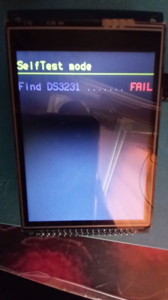

На первый взгляд засмущали перемычки BME/UART pwr. Показалось, что вы коротнули 3.3 и 5 вольт. Но потом рассмотрел, что там нормально, выбрано 5 вольт.
Проверьте, пожалуйста, напряжение на линиях SCL SDA и, отключив питание, промеряйте сопротивление между шиной 3.3 вольта и линиями SCL/SDA. Оно должно быть приблизительно равно резисторам подтяжки 4к7.
П.С. Я надеюсь, не нужно уточнять, все ли фьюзы (включая бит совместимости с М103) запрограммированы верно? И что монтаж проверени ноги Меги пропаяны качественно?
П.П.С. Снимите приемник, что б на i2c-шине не было ничего, кроме DS3231.

GoldenAndy, Добрый вечер! Проверил резисторы подтяжки при выключенном питании относительно питания 3.3V, сопротивление на SDA и SCL по 4.7К. При включении напряжение на данных выводах 3.27V. Плату приемника отпаивал, ничего не меняется. Микросхему часов DS3231SN подставлял заведомо рабочую, так как снял их с рабочих часов. Я все таки сомневаюсь в правильности установки фьюзов, пробовал по разному, чаще камень превращался в кирпич нечитаемый. Собрал плату "Доктора фьюзов", из двух убитых камней восстановил только один. Вот на этом камне и тренируемся. Последнюю прошивку для кварца на 12МГц зашивал на AVRDUDE ver 3.3. Установку фьюзов ставил прямые. Камень прошился без ошибок. Фото установки фьюзов высылаю. Подскажите может здесь что-то напутал? Заранее благодарю вас за ответ.

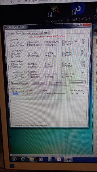

Фьюзы вроде бы соответствуют задуманному. Это точно считанные из МК фьюзы?
Проверьте, звонятся ли линии SCL/SDA от 3231 на контроллер. Причем звоните не контактные площадки, а именно ножки МК и 3231.
Соплей и коротышей на плате нету? Ноги МК и 3231 нормально припаяны? (Ибо бывают странные болячки, когда вывод не припаян, но если его прозванивать - он звонится - щуп его пригибает к плате и возникает контакт на время касания щупа).
Тут чудес быть не может. Одно из трех - или дохлая ДСка, или битые порты на меге, или непропай/коротыш.
Я бы пробовал вот так: снял бы ДСку, проверил, что бы не было коротышей линий SCL/CDA на питание, землю, друг с другом и соседями.
Потом взял бы осциллограф в однкратном режиме, триггер по перепаду вниз , повесил бы его на линию SCL и включил бы часы. МК в какой то ммоент SCL прижмет в ноль, это должен отловить осциллограф и показать вам (однократный же режим).
Аналогично с линией SDA.
Если там что то есть, значит в первом приближении МК что то пытается получить.
У вас там запаян разъем для ВМЕ280 - можно как раз на этом разъеме смотреть.
Потом, если вы импульсы увидите - возьмите какой то заведомо рабочий модуль с часами и подключите его проводками к разъему для ВМЕ - там как раз есть питание, земля и SCL/SDA. Только перемычку питания поставьте на 3.3 вольта.
Других предположений у меня ПРОСТО нет.

GoldenAndy, Да все это я делал, ноги прозванивал, короткого нигде нету, с соседними ногами тоже нету. Подключал готовый модуль именно к этому разъему, перемычку ставил на 3 вольта. Толку нету. Сигнал на спад осциллографом правда не смотрел, это я завтра посмотрю. Думал конечно что неправильно установил фьюзы, но если вы пишите
что правильно, то одна из версий что контроллер дохлый, я его выпаивал -впаивал раз шесть а то и семь из этой платы, затем впаивал на плату переходника доктор фьюзов, оттуда выпаивал и впаивал в часы, чем черт не шутит? Заказали с китая еще контроллеры, прийдется подождать немного. Получим, прошьем а там будет видно. Спасибо вам большое за консультации, получим контроллеры отпишемся с результатами какими бы они не были (положительные или отрицательные). Спасибо еще раз вам за поддержку и консультации. PS. Часы я брал из своего проекта метеостанции готовым модулем с уже установленным временем и датой. Фото моей станции высылаю.

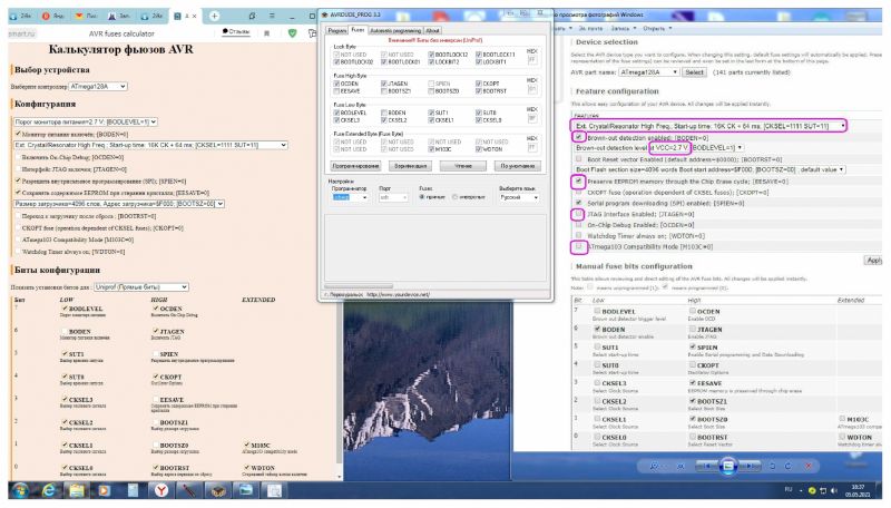

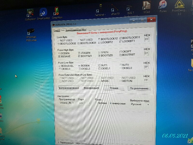

Читал вашу переписку. Крайне не понравилась фраза. " Использовал AvrDude 3.3 и ставил прямые фьюзы! Я всегда пользуюсь прогой Дудка, в ней ставят инверсные фьюзы, как в понипрог. Мне кажется явно не правильно программируются фьюзы, поэтому и идет "сыр-бор". Сделайте скриншот фьюзов, как вы их ставите в программе avrdude, а не скриншот калькулятора фьюзов, там ясен-пень правильно!
Добавлено after 6 minutes:
Добавлено after 57 seconds:
Нужно программировать так.

pin1000, Добрый день! Перепрошил МК Атмегу 128 с фьюзами установленные инверсно, прошивка для кварца 12МГц, результат один и тот же. Будем ждать новых контроллеров. Спасибо большое за совет.
