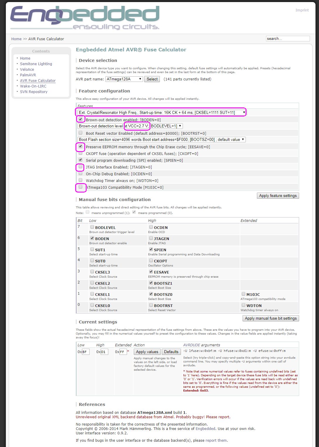

Все там есть! У меня работает! Автору респект и уважуха! :beer: Вот Вам еще одна статья https://goldenandy.blogspot.com/2021/02 ... ck-ii.html про ЭТО! Автором все разжевано вдоль и поперек! Надо только прочитать форум от и до, ну и статью! А для начала проверить монтаж! :solder:
А фьюзы - вот они! https://img.radiokot.ru/files/122121/2i9a5okcyn.jpg

Доброе утро , уважаемый Samand587 ! Ещё раз спасибо за ответ ! Я пользовался другой статьёй , в которой менее подробно описано программирование . Монтаж проверен и перепроверен , качество плат высокое ( заказывали у китайских товарищей ) . Похоже , у меня тот случай , когда чип " не понимает " кварц 16 МГц , внешний генератор не работает . Поэтому , буду пробовать прошивку на 12 МГц . С уважением Александр .

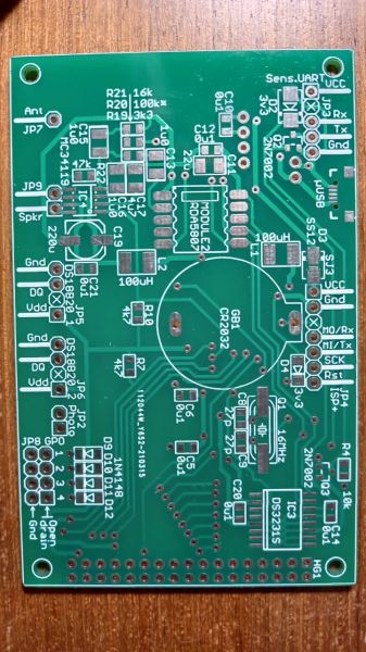

Alex Salov, Igor SIV, ну что я могу сказать? Тут, увы, я могу только предполагать.
1. Платы по моим герберам?
2. Если да, показывайте фото монтажа с двух сторон. Желательно детальное.
3. Лог.анализатор есть? Если да, посмотрите, что на линиях SCL/SDA при включении.
4. Приемник и/или BME280 запаяны?
 Заголовок сообщения: Re: Часы на TFT
СообщениеДобавлено: Ср май 05, 2021 12:11:55
Зарегистрирован: Ср май 05, 2021 07:56:19
Сообщений: 7
GoldenAndy, Добрый день! Платы заказывались в Китае по вашим герберам. К большому сожалению логического анализатора у нас нет, смотрел только осциллографом в момент включения и опроса DS3231SN (при первом включении на шине SDA, при повторном включении на шине SCL). На обеих шинах до момента окончания опроса контроллером, висит высокий логический уровень "1". Признаков опроса и получения ответа от контроллера -нету. С платы были убраны все переферийные устройства работающие с шиной I2c (SDA.SCL). Также признаков опроса нету. Подключал готовый китайский рабочий модуль, таже признаков жизни нету.
Плату прозванивал, сверял со схемой, ошибок на плате не нашел. Фото печатных плат высылаю.

GoldenAndy, Прошу прощения отправил не ту фотографию
Добавлено after 26 minutes 6 seconds:
GoldenAndy, Прошу еще раз прощения, по ошибке удалил фотографии плат с хостинга, восстановил заново.
