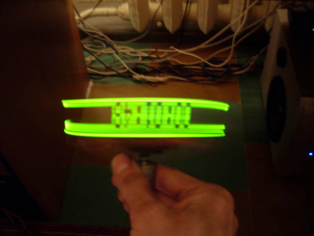

Ну вот, собрал я часики вот только они с приколом вышли.фото влаживаю.
Я понимаю, что заколебал нашего Spider(а), но нишарю я в прошивках, думаю взглянув на фото ты поймёшь в чём дело и легко сможеш это поправить.Буду очень благодарен. В остольном всё как я и хотел - ПРОСТО НО СО ВКУСОМ! :)))

Да, делал по схеме Spider(а)...Самый верхний и самый нижний светики ДОЛЖНЫ гореть во время работы!
(Это так, к слову)
А кнопки выполняют не очень нужные функции:
1- минуты + (помоему по три минуты за нажатие)
2- минуты - (тоже три за нажатие)
3- выводит кокоето число и из этого не выйти(Помоему скорость вращения показывает)
А надо:
1- плюс одна минута
2- плюс десять минут
3- плюс один час
и желательно, чтобы при настройке минут секунды збрасывались на ноль.
Вот и видио, кому интерестно

Кошкин папа писал(а):
Уважаемый Spider! Не могли бы Вы прошивочку noblink в виде HEX-а выложить? А то у меня нечем ее конвертнуть... :(
не поверишь, у меня тоже нечем, не пишу я под PICи :)
константин_KoSS_89 писал(а):
А надо:
1- плюс одна минута
3- плюс один час
1. fix
2. fix
3. fix
+ 1+2+3 - Отображение скорости
+ 1+2 - Смена формата 12/24
Настройки пишутся в EEPROM и при включении восстанавливаются.
Время не решился туда писать - умрёт же :)

Здравствуйте. Прошу зарание прошения у Spider(а), прошивку вчера скачал, проверил быстро а отписать времени небыло (устал, на работе кошмар). Всё ок, фото вложить не могу по той причине, что нет пока фотика (скоро заберу от сестры и вложу). Вприципе всё как и на моих ранее вложенных фото, только в нормальном виде.
Всё, на этом останавливаюсь буду предовать "товарный вид" :)
Спсибо огромное, что не забываешь и не забиваешь на нас (а в частности на меня) SPIDER(у)
Вот и закончилась работа над созданием подходящей прошивки...теперь работа с механической частью а именно с трансформатором и с тем, где разместить три кнопки (меньше чем от лазерных указок нет) и батарейки для продолжения работы часов после обрыва питания. Планирую запитать от батареек через деод только МК! Ток он потребляет при работе до 70мкА(микро), так что протянут долго, темболее от них толко при обрыве внешнего питания работать будет! :idea:
Завтро выходной, буду с трансом возиться, как всё сделаю отпишу!

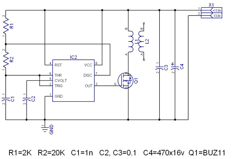

Вопросик к КОШКИН ПАПА
Пришли пожалуйсто схему своего генератора для транса на NE555
Искал этот даташит но не нашол и не могу понять куда какое сопротивление включать....

Вот схема, которая качает первичку моего транса.
При номиналах указаных на схеме, транзистор едва теплый, обмотки холодные, свиста нет, т.к. частота импульсов получилась около 30 кГц.
Номиналы нужно подбирать под свою конкретную катушку и транзистор.
