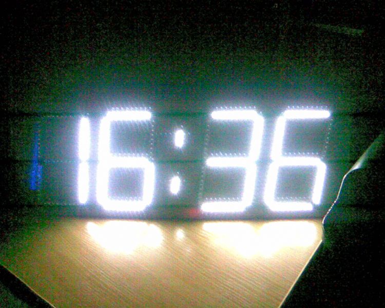

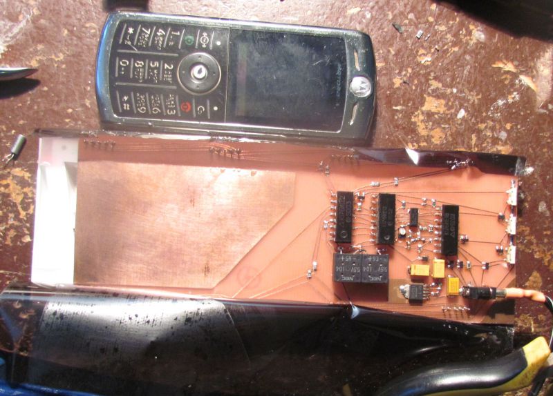

Немного отвлекся от тех часов, задумок много, времени как всегда мало...
Сейчас с коллегой на работе делаем часы с LED индикаторами взамен дохлой ВЛИшной Электроники 7.
За ним БП.
За мной все остальное.
Индикатор сделан из светодиодной ленты плотностью 120 led/m, высота знака около 18 см. Сами часы расчитаны на максимальный (импульсный) ток сегмента не более 50 мА. Динамическая индикация. 9 диодов на сегмент. Придется приглушать яркость программно - даже со скважностью 4 яркость все еще слишком велика.
Снимал на телефон, так что качество не ахти :( Боялся, что будет заметная дискретность, но 120 led/m издалека хорошо смотрится, да и вблизи нормально тоже.
У кошки четыре ноги - вход, выход, земля и питание. Но трогать ее не моги - получится замыкание.

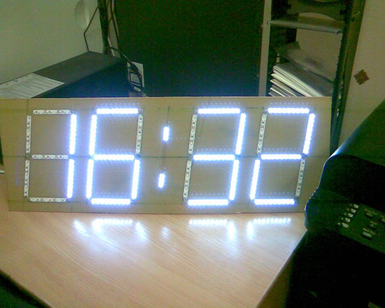

Часы готовы :) только без корпуса. Впрочем, так и оставлю в бескорпусном исполнении, только для кнопок установки времени сделаю коробочку.
при свете
в темноте
В темноте заметно легкое паразитное поджигание погашенных сегментов, в принципе, оно очень слабое и абсолютно не мешает, но тем не менее сам факт его наличия раздражает.

Я сделал на DS1307 + ATMega8. Выводов хватило. 8 - управление сегментами через ULN2803 + разделительные точки, 6 - анодные ключи n-p-n ОЭ - p-n-p ОЭ (задействовано только 4, а так в принципе секунды тоже могли быть), две кнопки (антидребезг с помощью RC-цепочек), один вход - плавная регулировка яркости потенциометром (пока не реализовано), TxD, RxD и пара ключей на 2N7002 формируют шину 1-Wire для подключения температурного датчика DS18B20 (не реализовано).
Предварительные эксперименты показали, что на номинальном напряжении питания 12 В лента горит достаточно ярко (даже слишком ярко) даже на скважности 6 (это если бы были и секунды), посегментную же развертку имеет смысл делать только при числе знакомест больше семи.
Самая главная фича такого индикатора - не нужно паять кучу отдельных светиков по сегментам, индикаторы из ленты плотностью 120 led/m смотрятся хорошо, ну а недостаток - при свете погашенные сегменты мешаются, выделяясь на фоне текстолита. Тут надо было либо текстолит предварительно красить или оклеивать белым, либо ставить спереди достаточно плотный светофильтр. Мне кажется, идеально подошло бы оргстекло цвета автомобильной тонировки.
Сначала хотел для простоты сделать прямые цифры, потом решил, что курсив будет красивее, и стоит того, чтобы потратить чуть больше усилий при разметке.
Да, еще - когда думал, как быть с кнопками для установки времени - а часы будут подвешены высоко, следовательно, чтобы быть на уровне человеческого роста, кнопки должны подцепляться к часам отдельным кабелем - увидев кондовые и здоровенные MT1-8 коллега предложил использовать кнопки от мыши, в итоге пришли к выводу вообще оставить мышиный корпус :) Получилось довольно прикольно, к сожалению, колесо пришлось безжалостно выдрать, так что внешний вид несколько пострадал :(

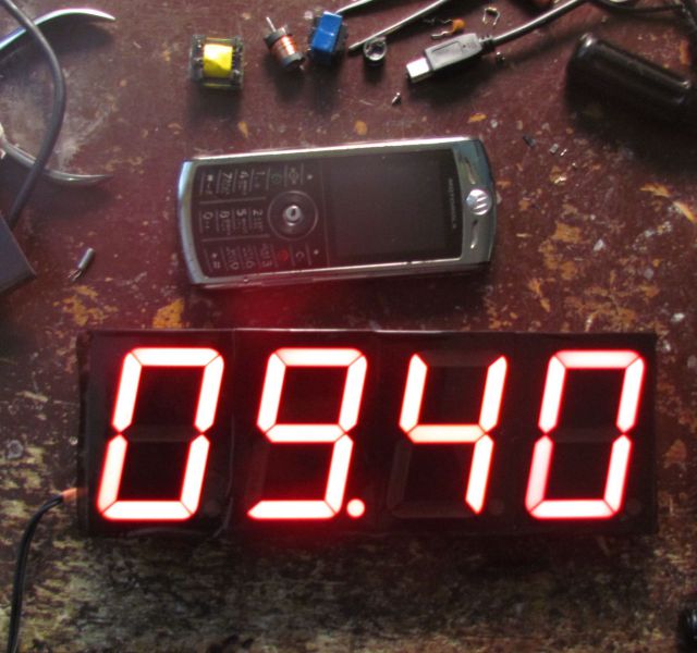

Часики на тех самых здоровенных китайских индикаторах. Пока без своего блока питания. Спичечный коробок слева для масштаба. Для дома велики. В какой-нибудь офис в самый раз.
Без вспышки
Со вспышкой
В реале выглядят лучше. Фотик искажает цвет. Переднее стекло - прозрачный красный акрил. Не нравится то, что заметны погашенные сегменты - гораздо лучше было бы, если бы китайцы сделали всю лицевую панель индикаторов белой. А также то, что угол 45 без хорошей торцовки отпилить затруднительно... но с расстояния метра полтора в комнате с обычным дневным освещением от пасмурного неба смотрятся очень здорово.

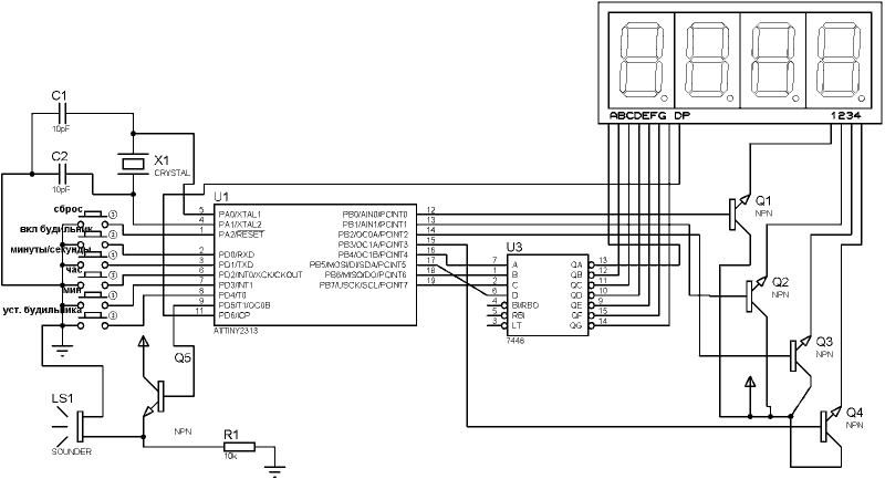

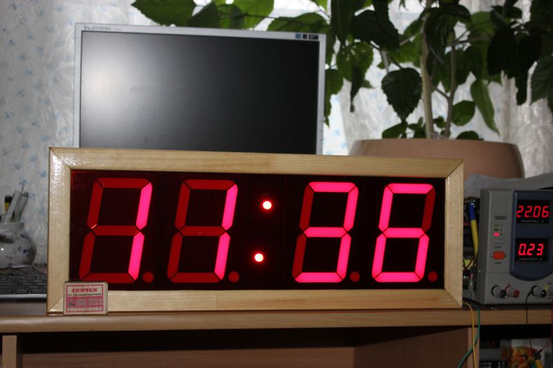

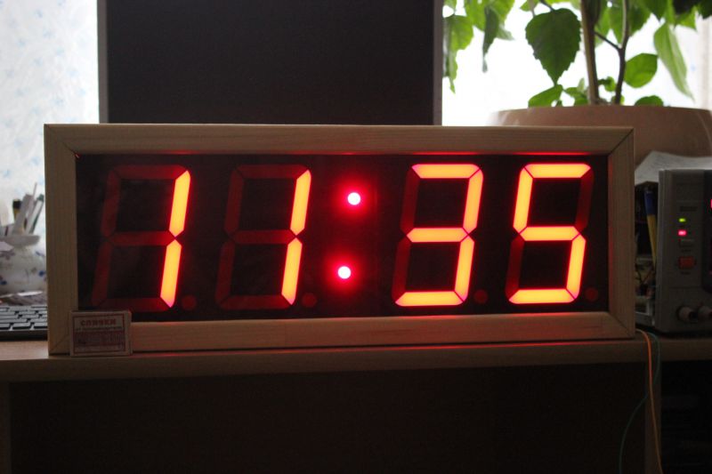

Решил сделать часы в корпусе от электроники 12-41. Часы будут с таким же функционалом, но вместо КА1016ХЛ1 будет tiny2313. Исходник прилагается.
Что можно оптимизировать в прошивке? особенно деление и остаток от деления на 10.
Как можно сделать генератор звука для ЗП-1? Через ШИМ? Т.к. 32кГц не очень подходит...

Всё, что осталось от электроники - это корпус, переменный конденсатор и 4 кнопки со светодиодом. Индикатор будет светодиодный. Родной ВЛИ там сдох. Еле светился.
Схема в архиве в шпротеусе.
Наверное прерывание для часов придётся вешать на второй таймер.
Меня больше интересует, как можно вывести 2-значное число на индикатор. Ведь надо отделить десятки от единиц и по очереди выводить... Я сейчас думаю сделать подсчёт раздельно для десятков и единиц часов, также с минутами и секундами, т.к. деление и остаток от деления занимает почти четверть прошивки... :) Но не прочь посмотреть Ваш вариант...

попробовал считать раздельно десятки и единицы. HEX получился ещё больше, чем был раньше.
можно было и с отдельной DS1307, но там уже не будет места и лишний корпус. Тем более в этих часах установлен аккумулятор от телефона. Поэтому время не собьётся при отключении внешнего питания...
