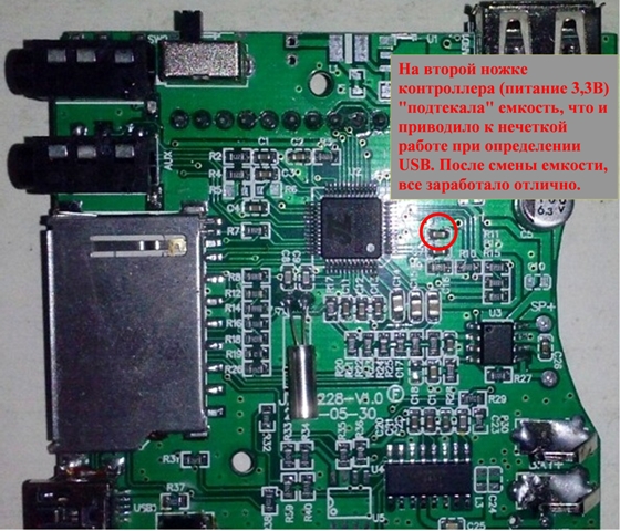

Подскажите каким образом (логикой) определяется внешний USB-носитель в китайских самограйках. Состав приемника АС1339Н71361-В, ИС приемника QN6975 и УНЧ ТС8002. Даташиты на первые две ИС в нэте не нашел. А проблема выглядит следующим образом. Приемник работает, при подключении USB- накопителя (SD, microSD) должен автоматом переключиться на МП3-плеер. Но это происходит как-то через раз. То просканирует и включит плеер, то просканирует и через 3-4 сек обратно в режим приемника. От объема флешки (карточки) не зависит, файловые системы тоже у всех ФАТ 32. По этим признакам похоже что проблема "железная" но где копать? С таким не сталкивался. Буду благодарен за советы.

"логика" работы тебе ничего не даст, прошивку не изменишь. Дтаашит тоже ничего даст, по той же причине.
Пробуй пропаять процессор, промыть пайку. Также попробовать заменить кварц.
Вообще то это обычное поведение дешевых китайских изделий - сначало вроде работает, но не долго. :)

pcb432 Спасибо за ответ. Прошу не считать это детским упрямством, есть время поковыряться. Но по косвенным признакам кварц не причем, прижимаешь пальчиком его выводы и изменяется частота динамической индикации (и это правильно), чтение mp3-файлов без нареканий, скорость воспроизведения стабильная (и это правильно), сетку частот гетеродина держит стабильно (и это правильно). Работа проца нормальная, нагрев в пределах 40-45°С, выполняет скан, переключение, воспроизведение (и это правильно). И единственная загвоздка понять, как процессор принимается решение на включение того или иного режима. Ваши советы "дежурные", сам часто ими пользуюсь, когда устройство дохлое и ничего не приходит в голову. Еще раз спасибо.

Разобрался, смотрите фото.
http://img.radiokot.ru/files/109408/medium/rbi6kabea.jpg
