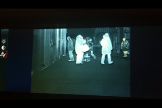

Уже писал как то , в автомобилях часто применяются камеры ночного видения .
При помощи такой камеры очень хорошо видны различия температуры объектов ,таких как люди на фоне улицы , причем выходящие из трамвая значительно ярче чем стоящие на остановке :) еще видно окна как теплом светятся ,при этом свет там не горит.
Может вам в эту сторону поискать ?

Вот фото из машины .
Можно купить на разборке и разобравшись с интерфейсом сделать тепловизор.
Германиевая оптика уже есть ! еще возможно матрица стоить на элементе пельтье ,так как летом тоже все работает.
mashinki.jpg [16.55 KiB]
chelovechki.jpg [13.88 KiB]
Не поддавайся клопам - ЧЕШИСЬ!!!
А не подскажете,в каких машинках подобное есть?Сильно заинтересовало. :idea:

Такая тепловая камера устанавливается в BMW е65 , е60 ,е70 .е71. примерно с середины 2000годов ,там она используется для нахождения пешеходов и предупреждения водителя о них. Устройство реально хорошо и надежно работает ,но опознание обьекта происходит не в модуле камеры а в компе в панели приборов. Камера самостоятельное устройство ! Правда очень страдает от песка и камней, так как стоит в бампере, и ее стекло выдерживает не больше 2-3 лет в наших условиях.
Принято,спасибо!
