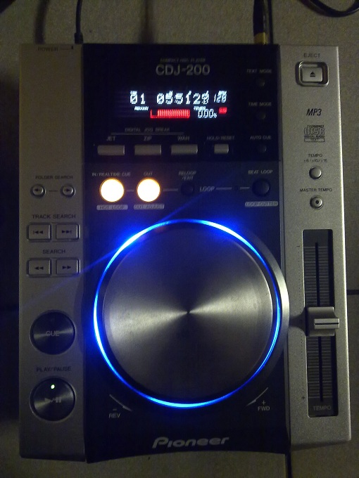

знакомая мне ситуация посещяли разные идеи по такому же поводу но потом плюнул и купил cdj 200 и понял что не зря . И любопытство посмотреть пересилило вскрыл и и стало ясно что сделать подобие оч тяжело фото патрахов могу выложить! сам увидиш и поймеш

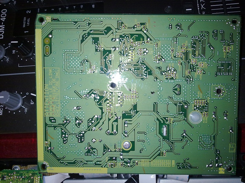

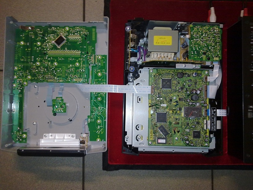

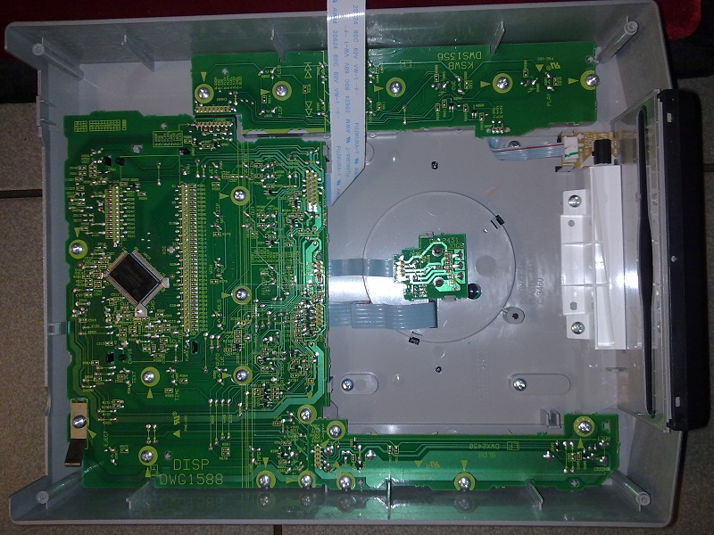

впринепе вот спрашивайте если что
Комментарий к файлу: в сборе
1.jpg [117.31 KiB]
Последний раз редактировалось k.i.n Чт мар 24, 2011 18:12:47, всего редактировалось 1 раз.
 Заголовок сообщения: Re: DJ CD проигрыватель из б/у CD-ROM
СообщениеДобавлено: Чт мар 24, 2011 17:57:57
Зарегистрирован: Чт ноя 25, 2010 23:25:37
Сообщений: 7
продолжение
6.jpg [247.87 KiB]
5.jpg [182.2 KiB]
4.jpg [244.84 KiB]
3.jpg [210.89 KiB]
2.jpg [215.51 KiB]
СообщениеДобавлено: Чт мар 24, 2011 18:02:10
Сообщений: 7
и еще
10.jpg [198.22 KiB]
9.jpg [249.37 KiB]
8.jpg [240.34 KiB]
7.jpg [154.03 KiB]
