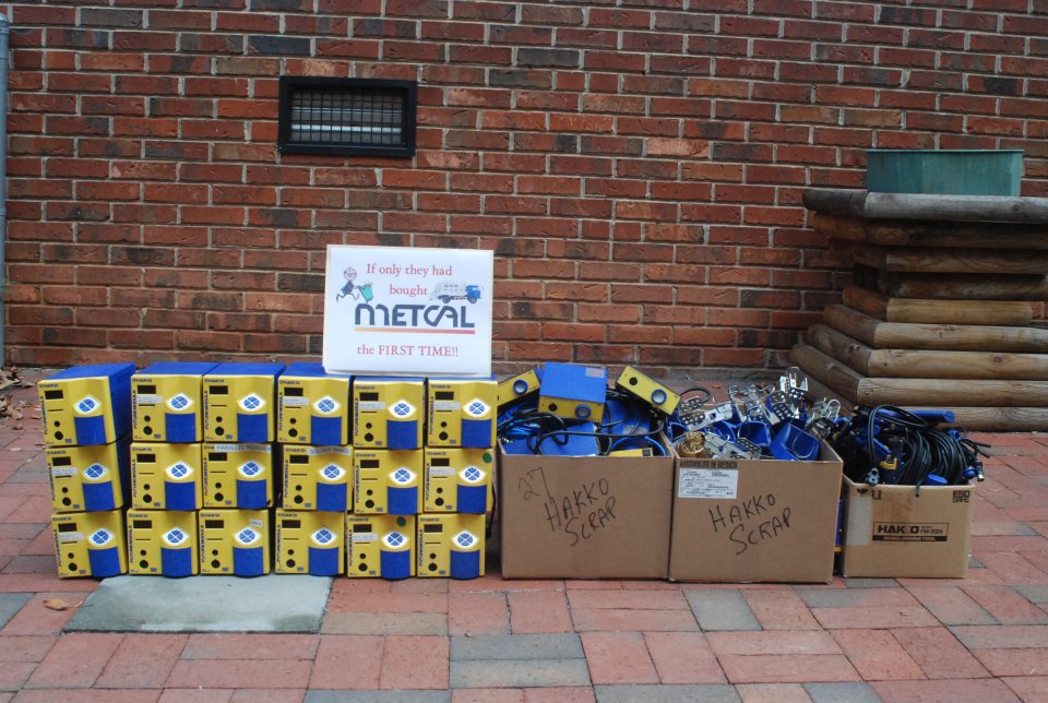

ОФФтопик
Я продал Квик-202Д. Так и непонял что в нём особенного. Жала при 320 градусах становятся ни какие...
Всё так же приходится использовать сплав Розе что бы выпаять конденсатор и потом оловоотсосом удалить припой из метализированных отверстий.
Паяло старое 40Вт с медным жалом лучше справляется с мосфетами и кондерами при 310 градусах, чем 202Д с жалом 4CF на 350ти...
Сейчас есть возможность взять настроящий индукционник.. или бу metcal MX-500-P11 (питание 120ВА) c набором жал или новый PS-900 с жалами и гарантией... Всё больше склоняюсь к MX-500-P11, но опасаюсь что таможенники задерут 30% (Ведь он позиционируется как Индустриальный...), тогда он золотой станет и дешевле будет уже MFR станцию взять здесь...
Что смущает по поводу PS-900, это информация о том, что раз в год стабильно сгорает кутушка и её надо менять...
Кто подобные вещи купал на Ebay?
Похоже буржуины по полной переходят на metcal.
Прямые ссылки facebook давать не буду (пользователь MetcalSoldering)- вот фотки.
Как я понял станции заменили на PS-900
Комментарий к файлу: Ну вот и новые лоты для аукциона Ebay
3_bye_bye_на_Ebay.jpg [147.89 KiB]
Комментарий к файлу: Стёб от Меткал
2.jpg [119.27 KiB]
Комментарий к файлу: Собрали с цеха все паялки Хакко
Гора_Хакко.jpg [127.82 KiB]
