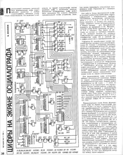

Не один раз уже здесь на форуме про это говорили. Сам когда то делал телевизор на трубке 6ЛО1И. Все ничего, но яркость маловата.
А насчет цифр можно еще ж. Радио посмотреть 11-1981 г стр. 30
Да и не только в этом. Просто этот под рукой был.
