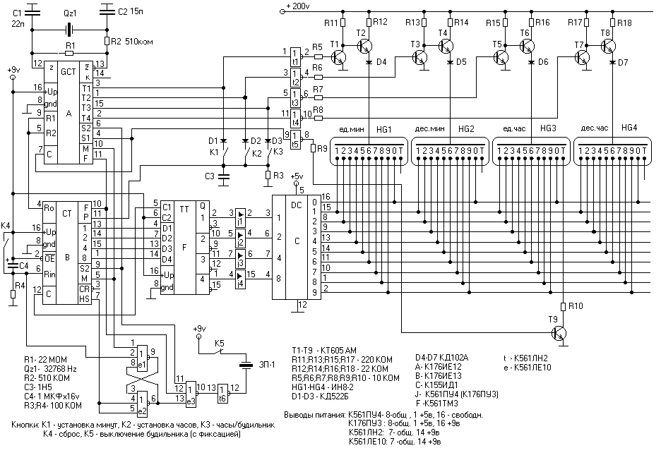

Кому еще интересно, сваял на 6 корпусах для ИН.
Простите великодушно, но что-то я не понимаю, как будет происходить индикация - одноименные катоды индикаторных ламп запараллелены. Допустим, 12 часов 34 минуты. С микросхемы ИД1 одновременно идет сигнал на все единицы, двойки, тройки и четверки. Объясните, пожалуйста, а то я уже совсем в ступоре...
Микросхема часов К176 ИЕ13 может выводить код числа на индикацию только в динамическом виде (ног у нее катастрофически не хватает))) Чтобы время индицировалось на табло правильно, ей помогает микросхема К176ИЕ12, которая имеет формирователь секундных меток, минутных меток, еще кучу счетчиков, кварцевый генератор и дешифратор 2х4 с выходами Т1,Т2,Т3,Т4, который обеспечивает мультиплексное управление анодными ключами индикаторов. С частотой 128 Гц поочереди на каждом выходе Т1-Т4 появляется положительный импульс со скваженостью 4. Т.е. в конкретный момент времени на табло светится лишь один из четырех индикаторов, затем включается следующий, а предыдущий гаснет, в момент включения очередного индикатора К176ИЕ13 выдает на входы дешифратора К155ИД1 код числа данного разряда. включился 3 разряд, ИЕ13 выдала для К155ИД1 код числа 3 разряда...и так по кругу К176ИЕ12 включает разряд(индикатор), а К176 ИЕ13 выдала на дешифратор ИД1 код числа этого разряда. Так работает динамическая индикация в часах, калькуляторах, и прочих дисплеях.

Rokl вопрос по Вашей схеме: Конденсаторы С1 и С2. Не совсем понятно единицы измерения - подозреваю, что пикофарады... или, все таки, нано?
По резисторам - ВСЕ резисторы в схеме можно ставить маломощные, то есть 0,125 Вт или в высоковольтной части схемы требуется бОльшая мощность?
С1,С2 пики. По резисторам... все 0,125 Вт.

leks писал(а):
СПАСИБО!
Очень доходчиво объяснили :-)
Двигаюсь дальше - составляю список неоходимых деталей, прикупаю потихоньку, а потом или на макетке соберу, или, набравшись смелости, разведу печатку :)
Каюсь, ошибся. Придется в схему добавить еще один корпус К561ТМ3 иначе индикация часов будет на фоне нулей (на своих часах попробовал получил именно такой эффект). Схему исправил. После скачивания файла расширение нужно заменить на bmp.

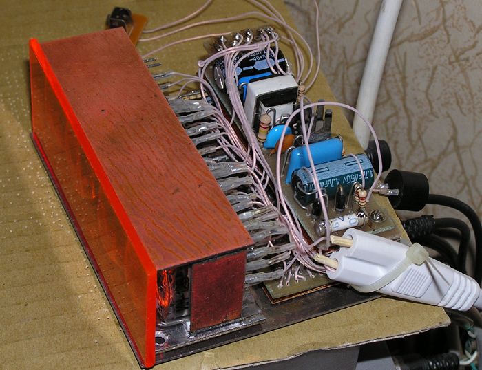

Хех.... случайно тему увидел))) эт помешательство какое то ;)
еще год назад обдумывал идею на счет этого агрегата
.... тока недавно индикаторы достал - схему сварганил недели 2 назад
тока без динамической индикации - на постоянном токе вроде эти индикаторы дольше живут... хотя все относительно ;)
7 корпусов вышло: микроконтроллер, 2 сдвиговых регистра, 4 ИД1
точность хода подстраивается +/-200ед (ед=0,006 сек в сутки)
питание - импульсник на TNY264P
вот. хоть похвалиться)))

Mikl, а схемку что же не выложили? Любопытно ведь.
На фотографии умилил сетевой кабель на спичках, но при этом прикреплен стяжкой и предохранитель рядом :))

схемы нету - все в голове.... там все элементарно: c МК на сдвиг.регистры, с них на дешифраторы
плюсом c МК - 3 ключика для двух "точек" и динамика
МК - AT89C2051
сдвиг.регистры - 74РС164
питание - повторюсь, на TNY264P по схеме с этого сайта c домоткой второй вых обмотки: +5v +200v
про наработку - все в архиве - печатка для Layout, да прошивка hex8 с исходниками
.... если кто вздумает повторять: платки "сыроваты" - делал под свои детали с кучей перемычек .... не судите строго;)
в прошивке возможны глюки..... первый полноценный код САМ написал .... хотя все работает
из функций: коррекция (+/-1,2 сек в сутки с точностью 0,006сек), будильник, дата - число с месяцем..... управление - как на простейших наручных часах тремя кнопками
..... а про сетевой на спичках :)) все в процессе - корпус делаю.... как будит готов - спички уберу ;)

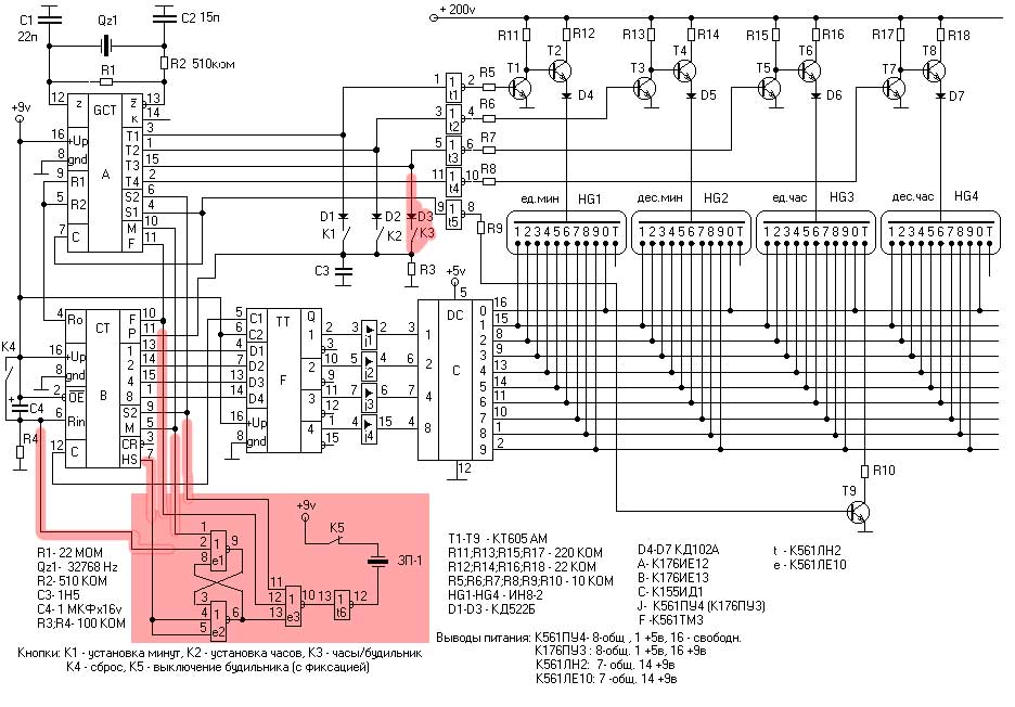

Rokl, начал я потихоньку плату разводить, похоже, что без перемычек не обойтись. А если убрать функцию будильника и все, что с ним связано, то схема упростится?
Да, по-моему, есть ошибка - на схеме у микросхемы 561ПУ4 дважды обозначена четвертая ножка. Вероятно, там где 15 ножка должна быть 14, а не 4. Верно?
Да, именно там должна быть 14 ножка. Теперь об упрощении...куда уж проще? Ну, можно выкинуть микросхему е (К561ЛЕ10) и зуммер ЗП-1 подключить через инвертор непосредственно к выходу ИЕ13 (7 ногу ИЕ13 соеденить с 13 ногой t6 инвертора). Зуммер будет не тюлюлюкать, а просто дребезжать. Вся схема будильника расположена внутри микросхемы К176ИЕ13 и выкинув зуммер ЗП-1, кнопки К5, К3, диод D3 практически ничего не упростится, а функциональность упадет вдвое.
Вот, предложили часы на контроллере, тоже 7 корпусов, а проводов в схеме в 4 раза больше, да еще программатор ваять, да еще программное обеспечение под программатор на комьюторе отлаживать, пока отладишь, пару контроллеров прикончишь.
Так что проще схему на ИНках, чем на 176 серии наверное не найти.
P.S. Кстати, если электричество пропадет, ты на питание 176 серии, через диод +9 вольт можешь подать напряжение с кроны или аккумулятора 7Д-01 и часы будут ходить несколько часов и будильник сработает.

Rokl, я присоединил схему, на которой обвел красным то, что можно удалить. Все верно? То есть мне не нужен зуммер вообще, а в таком варианте на один корпус меньше :)
Из-за того, что убрана одна микросхема никакие изменения не требуются? То есть просто исключаю и все?

2 Rokl:
Не стоит так сразу нападать на моё.... хотелось бы простоты - пошел бы в магазин за готовым
про 7 корпусов: заменить МК на вариант с большим числом портов - минус 2 корпуса - сдвиговые не нужны были бы
про резервное питание: с кварцем 12мГц мк кушает что то около 3мА (тот экземпляр который у меня), если код подправить под кварц на 32768Гц - его потребление в микроамперы свалиться .... тут уж не несколько часов выйдет, а месяцев.
про сложность работы с микроконтроллерами... хм... каждому свое - если только для часов - да, сам бы не стал заморачиваться, зато для открытия новых горизонтов и десяток спалю, не пожалею ))). Честно признаюсь - скока пробую, ни одного пока не загубил... тфу, тфу,тфу ;)
Про вашу схему - основа - хороший вариант.... лет 10 уже как на ней часики у меня работают
но если учесть что человек на макетке отлаживать для начала собирается - я бы выбросил 1 корпус - ПУ4 (1 выход кмоп на 1 вход ттл хоть и не штатный режим, но вытянет нормально) и посадил бы все на 5в - стабильность не ухудшиться, а с блоком питания проще будет ..... и второй вывод ЗП-1 через выключатель не на +питания, а на 13 вывод t6 - громче будет
все, за сим умолкаю....
