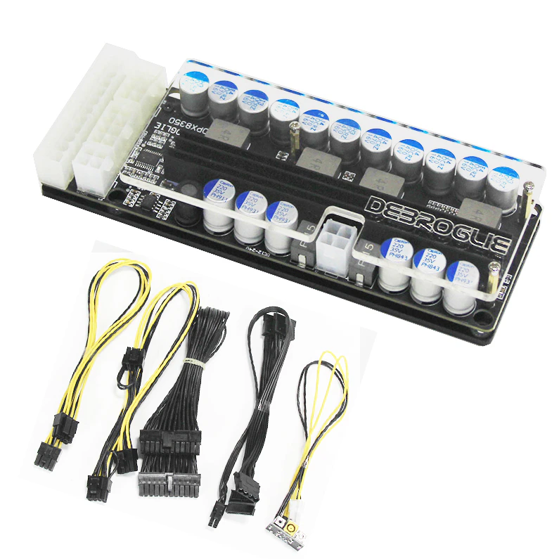

Здравствуйте, а можно схему реализации заряда этих 2х аккумуляторов? Мне нужно сделать низковольтное ИБП на 24в как раз. Я перевожу часть своего сетевого оборудования на низковольтные 24В чтобы убрать эту жужжащую большую коробку с теми же 2мя аккумуляторами, хочу убрать лишнее преобразование в 220 и обратно. АТХ БП для 24в есть на алике, я уже купил, нужен лишь буферный ИБП на 24в, суть - половинка онлайнового ИБП.

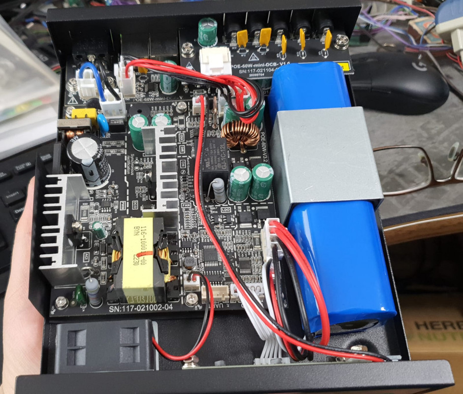

Звучит действительно просто. Но мне почему-то кажется, что всё же какой-никакой контроллер заряда сделать всё же надо будет, ведь оно будет 24/7/365 подключено, за редкими исключениями, ради которых всё это и делается. А раз батарея суть буферный элемент, то и зарядный БП должен быть с запасом по мощности тянуть не только глубокий заряд аккумулятора (в момент появления напряжения) но и комп ещё. БП у меня низковольтный, на 24В, специально выбирал таким среди низковольтных, чтобы 12в тоже шло через DC-DC стабильные. Потому как у тех, у которых входное 12в у них оно просто фетом коммутируется, а у батареи разряд может падать ниже 11в, что никак нельзя для 12в АТХ. Вот такого плана:
Его заявленная мощность 300W. Мне хватит. Остальная мелочёвка (свитч, WiFi ТД, телефон и терминал) уже запитаны. От такого UPS:
Это просто пушка!
