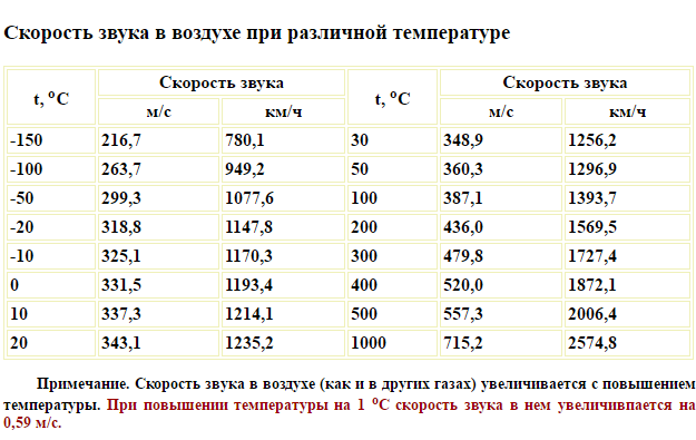

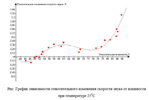

Если бы была нужна предельная дальность 10-20 метров, то все намного упрощается, но вот на километре (да даже на 100-200 метрах) придется учитывать кучу переменных в виде температуры, давления, влажности воздуха - иначе петрушка полная получится после вычисления расстояния. И это ещё при условии, что приемник сможет "услышать" ультразвук после ослабления (тудой-сюдой) в воздушной среде.
Комментарий к файлу: 1
image101.png [32.44 KiB]
Комментарий к файлу: 2
d884dc89bb26f269146d3d3acc652eee_i-28.jpg [17.55 KiB]
Комментарий к файлу: 3
prezentaciya_gdis_40_143.jpg [84.53 KiB]
