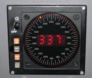

выше кидал ссылку... зачем за мной повторять ? )) вояки вам ничего не продадут)) А гражданские могут...
гражданский пеленгатор
1.jpg [20.49 KiB]
фазовый метод. точность определения азимута 1 градус
2.jpg [20.73 KiB]
В спичечную коробку запихнуть можно, если повысить частоту. Для 1 см надо частота 7,5 ГГц. Если найдёте такой модуль, то без проблем))
Эксперименты с модулями 2,4 ГГц показали неплохие результаты.
Вывод: cделать можно. Только будет чуть больше спичечной коробки))

1 градус
1 градус для КАКОГО РАССТОЯНИЯ до объекта? Для какого уровня сигнала от объекта?
:tea:
А еще есть радиолокационная обстановка, когда имеет место быть многолучевое распространение...
Не все так просто по факту.
