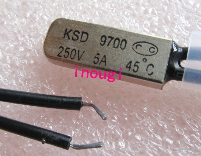

Ну зачем такие трудности !? Копеечная запчасть в разрыв цепи 220 вольт и все !
https://asenergi.com/catalog/ustrojstva ... -ksdi.html
Биметаллические термостаты KSD-301, KSDI (KSD-9700) – электромеханические терморегулирующие устройства с автоматическим типом срабатывания. Рассчитаны на напряжение до 250В и ток 5А.
Поставьте на 40 градусов и будет вам счастье!

схема из1 поста должна быть рабочей емкость кондера надо подобрать начиная от минимума 10мк + 220мк там избыточно
чтоп резистор при залипшей кнопке не грелся возмине на 100-150к разряжатся будет долше конечно но при разумной емкости... по моим при кидкам для диндона хват и 10мк
катушка достаточно многовитковая
ка алтернатива можно включит кАтушку на dc ТОЕСЬ ПОСЛЕ МОСТА!!!...ПОИГРАЙТЕСЬ...
КСТАТИ БЫЛА ВЕРСИЯ ЭТОГО ЗВОНКА НА ТИРАТРОНЕ ТХ4Б(ИЛИ мтх90-НЕ ПОМНЮ) ТАМ КНОПКА В ЦЕПИ ЗПУСКА СЕТКИ СТОЯЛА ТОКИ МАЛЫЕ ХОТЬ ПАЛЦЕМ ЗАМЫКАЙ ТИРАТРОН БУДЕТ ЛИШ ИЗРЕДКА ДАВАТЬ КОРОТКИЙ ИМПУЛС ПРИ НАЖАТОЙ КНОПКЕ
КСТАТИ СХЕМА БЫЛА СЕРИЙНАЯ А ЕЩЕ КУЧА ЗВОНКОФ БЫЛА КОТОРЫМ ТОЖЕ ПОХУЙ...
С ТЕРМОСТАТОМ НАСМЕШИЛИ...ТАМ ТЕПЛА ЕМУ НЕ ХВАТИТ СКОРЕ ОБМОТКА СГОРИТ
ЕСЛИ ВСЕЖЕ ДЕKАЕТЕ ТЕРМОЗАШИТУ КАТУХ ВСТАВЛЯНЕ ТЕРМОПЫР ПОД ЛЕНТУ ПРЯМО НА ОБМОТКУ КА В ТРАНАХ КИТАЮЗАХ
ВАРИАНТ С ПАРОЙ ПОЗИСТОР +РЕЗИСТОР ВЕРНЫЙ НО ПРОБЛЕМА ПОДОБРАТЬ ТАКОЙ ПОЗИСТОР 2Вт 1К ТАМ СТОИТ НЕ ЗРЯ ИМЕНО ОН ПОДОГРЕВАЕТ МЕЛКИЙ ПОЗИСТОР!!!
Добавлено after 1 minute 38 seconds:
однако в пластиковом корпусе безопасен толка вариант с кондером+мост впослед+термопыр120С на самой катушке

а че насмешил ? а в трансах не такие стоят термопредохранители (правда одноразовые)
termo.jpg [113.43 KiB]

в трансах стоят 1 разовые и очень малоинертные в пластике!!! метал там не даст прогрется всеже защишаем мы катушку а не подошву утюга/чайника... кстати даже там они иногда не спасают
