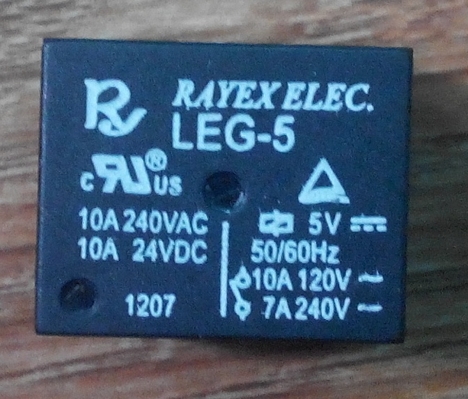

Чтобы реле надёжно сработало, его обмотка тоже должна быть рассчитана на 5 вольт! Это мотор может крутиться быстрее или медленнее, а реле - это двоичная логика, либо сработало, либо нет... :))

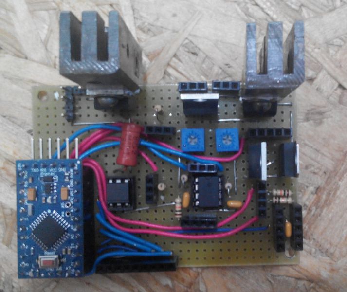

Добрый Вечер! Brigadir Вы правы, разрабатывать схемы я не умею, собрать готовую схему ума хватит. Как пример из недавнего что вытворял.
Изображение Угадаете для чего это внутренности? 8) 8) 8)
As релюшка которую пробовал именно на 5в.
Конденсаторы и с релюшкой и по предложению Brigadirа пробовал 1000, 2000, 3300, 100, 22, 10 и 1 мкф, не заработало.

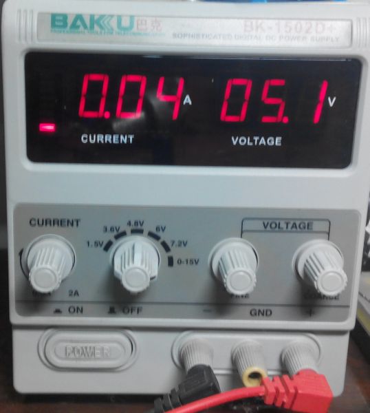

А мотор тянет где то 40мА, не меньше.

И так, при замыкании базы VT2 на корпус на коллекторе VT1 4,5в, без замкнутой базы там же 5в. В предыдущем посте (и по теме уже не раз) написано сколько потребляет моторчик 40 мА, зря ты думаешь что я совсем тупой. Это Изображение станция показывает потребление, мультиметр показал 40,8 мА. Так же, при замыкании той же базы амперметр пляшет между 10-20 мА но движения нет.
