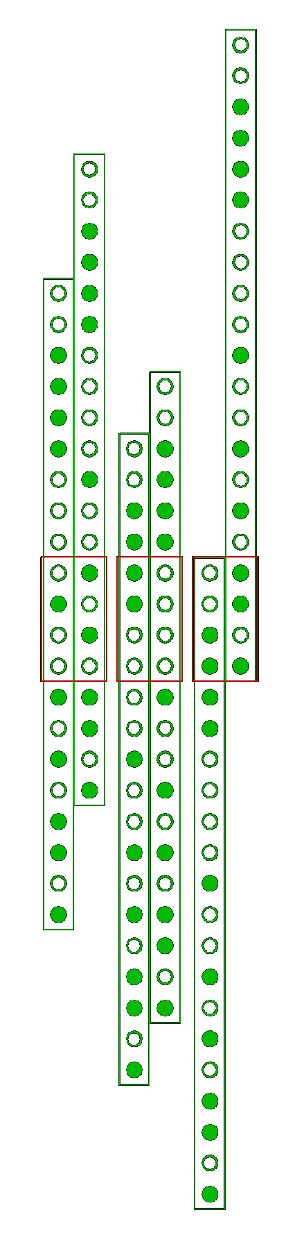

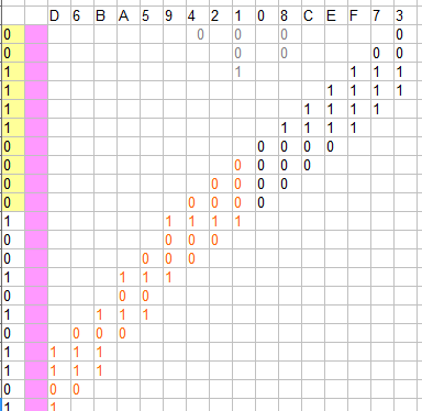

Тягаемый я предлагал, будет подобие принтера или машинки, это всяко дольше. Или вы о дрыганьи реле самой ленты, тогда это шумно.
Вернёмся к сам ой ленте. Перерисовал в таблицу, получается что есть 3 случая когда знак повторяется.
На кодах 4, 8, А повторы, значит лента не оптимальна и можно сделать меньше чем 22 точки, вот только не пойму как.
Добавлено after 2 hours 54 minutes 25 seconds:
Умудрился выкинуть ещё один пиксель, стало 21 , хотя может накосячил гдето
Файлы свалил на гит https://github.com/74ls00/Braille
Сделал ещё вариант, сдвиг только в одном месте, наверно тут и надо кольцевать.
В итоге получилось что полоска должна быть шириной 2,6мм и длинной 56,6мм.
Посмотрел на линейку, не поверил, распечатал, нанотехнологии однако.
Так и не нашёл в госте размер точки, она какой должна быть?
