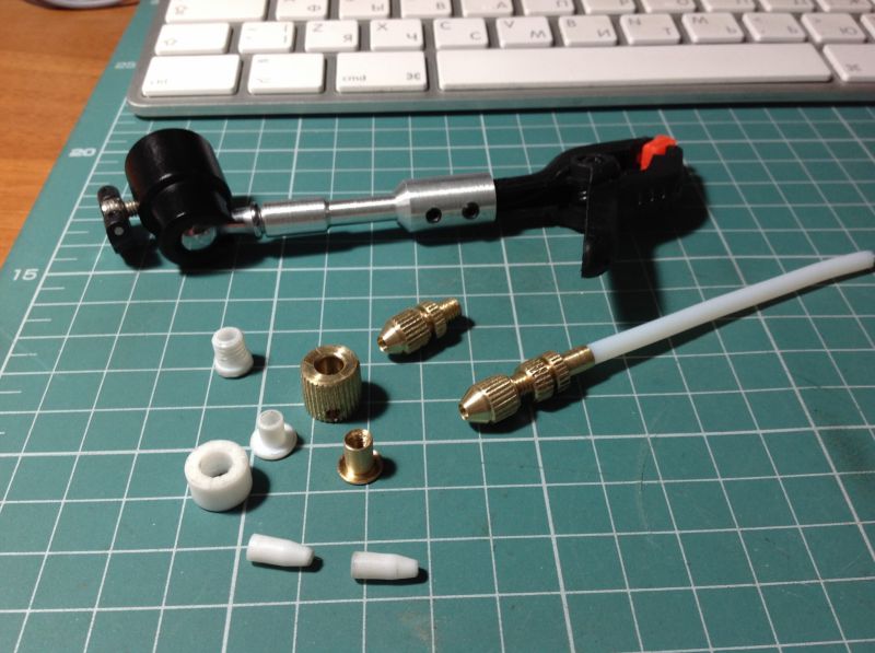

Ну вот, немного подшаманив, получились два наконечника для подачи припоя. Позже уже закажу цанги у токарей-"ювелиров", водятся еще мастера по работе с нержавейкой. Вообще крепенький металл ;)
Я уже упоминал, что подача припоя будет в этом устройстве и как девайс для паяльника и при необходимости прямо с коробки... Ну потом покажу... (подустал за сегодня, день слишком был длинным и тяжелым)...
А шлифовал и полировал трубочку импровизированным токарным станком :) Вот таким:
...заднюю бабку сделал из куска фанеры, поместив в нее центр в виде заточенного под конус пруточка нержавейки... опыт такая странная штука, что когда разок по пальцам получишь - то как бы помнишь... Вот в прошлый раз не закрепив трубочку, полировал и ее подсогнуло на таких оборотах. Бахнуло так по пальцу, что я даже не понял что произошло :)
Изначально трубочка матовая и никакая ... И сори за фотки, не хотелось идти за планшетом, снял телефоном, а он у меня не очень снимает...
На фото оловянная проволока 1мм. Я вообще использую от 0,5 до 1 мм. Ну по тефлоновой трубочке скользит как по маслу, даже через метр трубки толкать особо не приходится, ну а через наконечники тоже без усилий проходит очень мягко...
В общем, - все получится!...

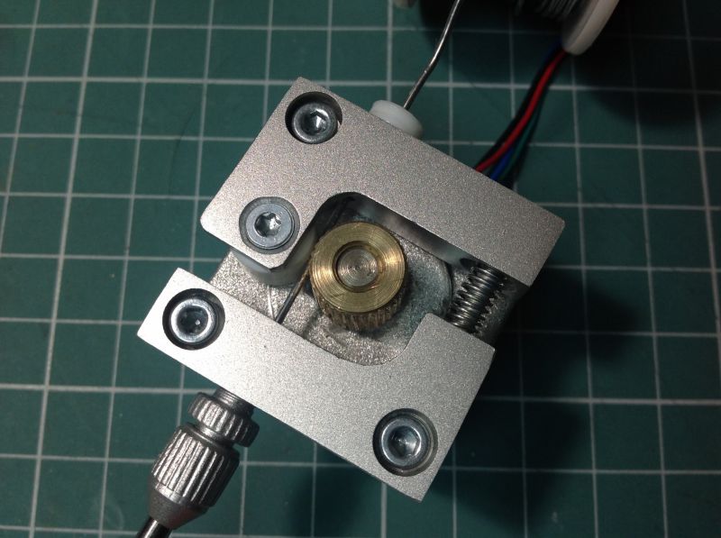

Несколько маленьких шагов к финалу. Сегодня обработал детали автоподачи проволоки припоя, протестировал, работает как и ожидалось - отлично. Ближе к финалу сниму видео, а пока что несколько фото...
Самое интересное, что уже и в Китае нашел такие устройства в виде ремкомплектов, и цена просто смешная, хоть и размер больше чем у моего устройства. Но с другой стороны, мое устройство вышло 35*35*10 мм (ясное дело, что мотор внутри корпуса будет, но на всяк случай обозначил сей момент). Ну и самое важное - творчество, куда ж без этого...

Тест модуля подачи припоя
