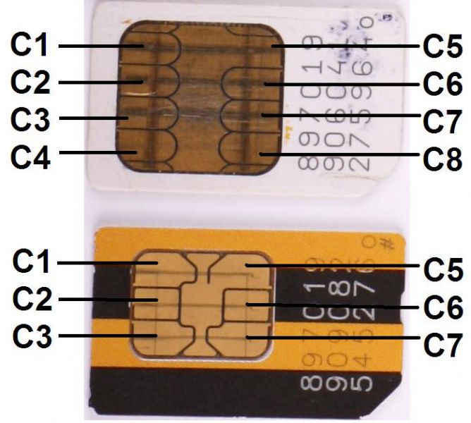

Используемые контакты:
С1 — Vcc — питание;
С2 — Reset – контакт управления картой;
С3 — CLK — Clock – тактовая частота;
C5 — общий («земля»);
С6 — Vpp – напряжение программирования, которое используется при записи служебной информации
C7 — I/O – линия последовательного интерфейса ввода/вывода.
Дерзайте :))

04173c писал(а):
Люди не подскажете как из симкарты сделать флэшку? пусть и маленькую совсем но флэшку)))
Посмотрите мой пост выше, для записи можете использовать программатор)
