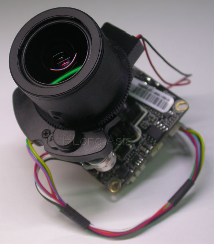

Вот еще интересный модуль, и видимо с моторчиком на зум.
Осталось только выяснить с какого расстояния возможна фокусировка.

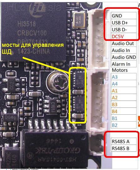

От продавца: "...Зум и фокус контроль с помощью программного обеспечения (cms или IE Explorer)."
Самое простое - IE, при подключении к камере ставится какой-то плагин и он работает только с IE, в FireFox или Opera картинки и управления не будет.
CMS программу нужно будет еще поискать, которая будет управляться с этой камерой.
На картинке есть описание разъемов, есть и RS485 (хотя элементов интерфейса 485 на плате не вижу.) и USB.
Если бы работал USB, да еще как UVC, - это было бы здорово, хотя непонятно тогда, как управлять движками.
Короче, самая большая проблема - управляющий софт, точнее отсутствие документации, софт можно и самому написать.
Про минимальное расстояние фокусировки можно поискать отдельно описание на объектив, типа такого http://ru.aliexpress.com/item/3-0Megpix ... 159.teh5GW
там среди всех непонятных сокращений под это дело подходит это: M.O.D 0.3 м
Объектив можно немного выдвинуть вперед, если мало - надо делать переходник.
Андрей Бедов писал(а):
Может у неё вообще аналоговый выход.
Аналогового выхода на разъемах не видно. И даже если бы он был, вопрос управления движками остается нерешенным.
Добавление: тщательнее повозил носом по описанию:
* Поддержка внешних USB Wi-Fi модуль и аудио.
* RS485 порт Поддержка Pelco команды выход для управления другие pan/tilt устройств.
т.е. как вебка работать не будет, зато должна принимать команды Pelco. Еще бы знать адрес, скорость обмена и какой Pelco: D или P
И все же элементов интерфейса 485 на плате не вижу.

1. Нафиг корячить самопал, когда есть с ШД (пример и я приводил и у ТС последняя камера)?
2. Вариант, как и от купольной камеры (тоже предлагал выше).
Тут напрашивается самопальная программка, которая показывает вебку и крутит ШД.
Через что крутит (какой интерфейс) - вопрос. Самими ШД (теми, что на объективе) управлять нетрудно: им достаточно 5 В + управление в режиме полушага, т.е. нужен мост (они биполярные).
Мост можно сделать из сборок полевиков (проще найти) или взять готовый - типа того, что распаян на плате камеры, но такие мелкие микросхемки паять...

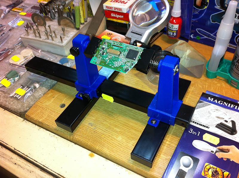

Как созрею на полноценный микроскоп - уж поверьте наворочу его как надо :) В голове уже и проект готов, красивый :) В принципе если есть желание развивать эту тему - я могу проект в 3D реализовать с деталировкой, впрочем и производство под боком, но не дешево все это... Нынче услуги токаря или фрезеровщика стоят куда больше высоких технологий :(
А пока что маленькая модификация - ножки:
В стандартном варианте железка простое окрашенное литье, и соответственно скользит по столу. Чтобы исправить ситуацию я немного сделал углубления для резиновых ножек и установил их. Теперь на столе стоит как "вкопанный"...

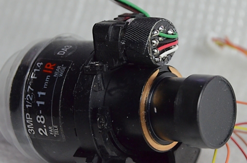

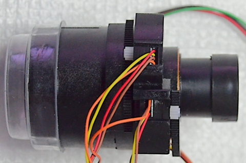

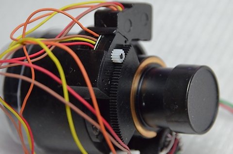

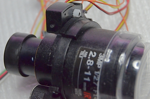

исходя из приведённой камеры, в ней вижу один видимый двигун, второй где то там должен спрятан был бы.
Вот непременно нужно движки увидеть, проводов от них недостаточно? :))
Кстати, на той картинке хорошо видно отверстие, в которое вкручивается "палка", когда на этот объектив не ставят движки, а настраивают вручную.
Все китайские объективы устроены примерно одинаково: один раз разработана оптическая схема и конструкция объектива и по ней клепают все, кому не лень.
Вот тебе и движки и шестеренки, разглядывай:

А это привод диафрагмы, он бесступенчатый. Две обмотки: одна управляющая (сопротивление поменьше), вторая обратной связи (сопротивление побольше).
Обычно в более-менее продвинутых камерах есть режим автоматической регулировки яркости изображения. В вебках и камерах с простейшими объективами яркость поддерживается чисто электронными методами - усилением или временем экспозиции матрицы, а если есть диафрагама - то и с ее помощью. Скорее всего по интегральному (по нескольким кадрам) уровню видеосигнала.
