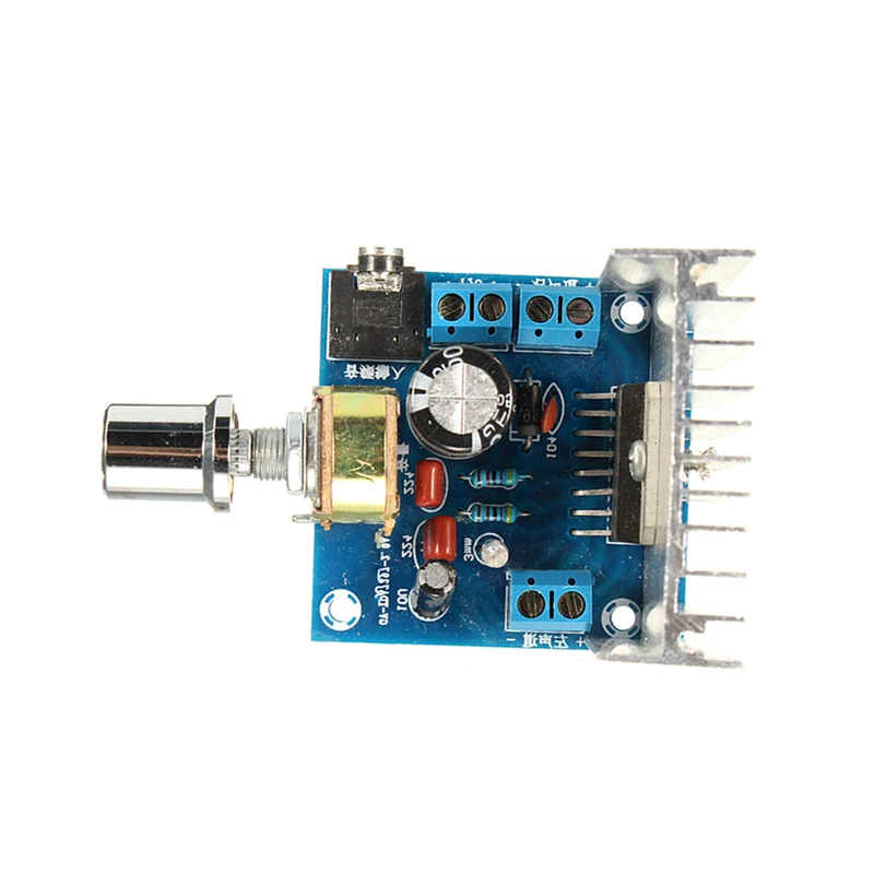

А если на TDA7297 усилитель у китайцев купить,эти динамики будут так же душевно играть?

А чего их восстанавливать,непонятно? Усилок этот от 12 вольт 4-5 Вт только выдаёт, играть хуже будут чем от лампового?
В принципе, они неплохо будут играть и с усилителем на TDA2003.. 174УН14, и даже с 174УН7..

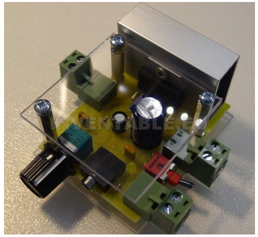

Хочу попробовать,мощи мне маловато на 6Ф3П .А другой ламповый собирать дорого ..Дешевле у китайцев купить на ТDA плату,транс есть на 12 В,вот такой от CD балалайки китайской:
Типа этого сделать:

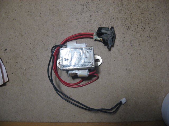

Колонки уже есть ОЯ с пищалками,слушаю же с ламповым..Я не спец,как блок питания простенький сделать из моей катушки?Диодный мост,конденсатор полярный и всё?Вот эта сборка:

Блок питания лучше бы, конечно, стабилизированный и достаточной мощности... Если будете делать трансформаторный нестабилизированный - трансформатор нужно взять с запасом мощности, диоды выпрямителя с малым сопротивлением (шотки или даже мощные германиевые...) и конденсатор фильтра достаточной ёмкости, иначе просадки питания ограничат возможную выходную мощность усилителя...

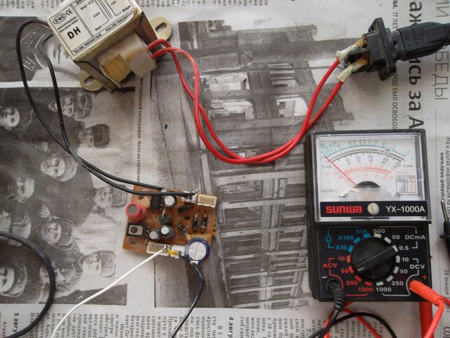

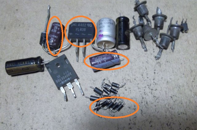

Хочу всё-таки с той катушкой попробовать,от CD плеера,надо напряжение замерять.Сборка эта,вроде даже от 9-ти вольт работает.Из этих деталек чего пойдёт?Мелкие диоды( внизу),не будут греться?Курочил как-то видик "Шарп",ну и своё кое-чего было.
вот ЭТО:
детальки.jpg [87.46 KiB]

Короче не пригодилось,нашёл я платку его родную от CD плеера,не успел разобрать тогда,по дорожкам разобрался как подсоединить.Просто от транса пробовал вентилятор подключать от блока питания компа на 120-ть мм,слабо вращался..а когда собрал эту схему,аж жужжит, из рук вырывается,от МОЩА!Откуда чего берётся..хоть бы тот усилок не спалить потом..))Мультиметр цифровой чего-то не пашет,батарейка наверное села,5 лет ему.А стрелочный брешит,точно не могу замерять,на 10-ть V ставлю,зашкаливает,на 50-т около 10-ки показывает,тогда откуда такие обороты вентилятора?Конденсатор стоит тут 16V 2200 мкф,это вроде хорошо, читал чем больше тем лучше.Как думаете, не спалю я тот усилитель таким питанием? :)
Есть у меня коробочка от блока питания ПК, в ней и соберу наверное,осталось усилитель выписать.Транс помехи даёт?Тоже наверное как в ламповом,отгородить его жестяной перегородкой..

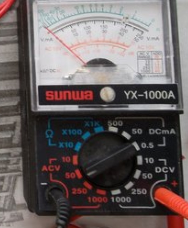

Ага.. "брешет".. Кто же измеряет постоянное напряжение в режиме измерения ПЕРЕМЕННОГО напряжения? :facepalm:
АСV это "напряжение переменка", а DCV это "напряжение постоянка"
зы.. Что- то на платке какая- то уж сложная схема собрана.. :dont_know:
