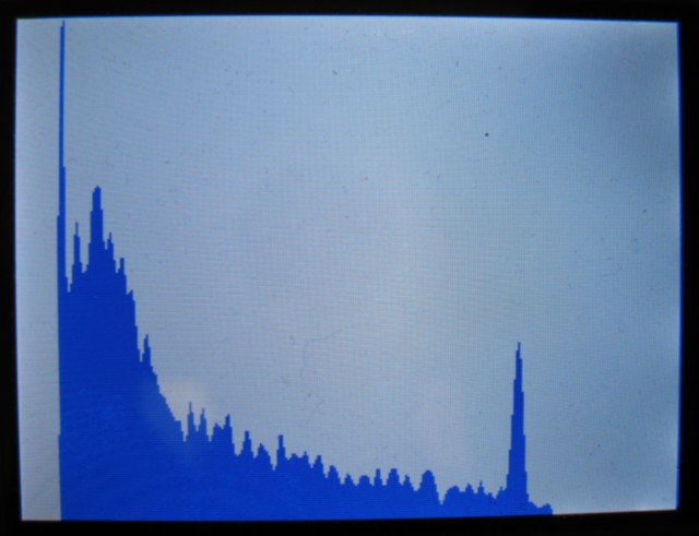

Увеличил напряжение на фотодиоде до 50-ти вольт и переделал алгоритм нахождения амплитуды пиков. Сейчас амплитуда пиков находится полностью программно при помощи непрерывной обработки микроконтроллером всех 1.3 млн значений с АЦП в секунду, которые приходят с детектора (в старом варианте АЦП запускалось на 20 микросекунд по команде с компаратора).
Стала рисоваться вот такая картинка:
Интересно, к чему относится пик справа? Напомню, что спектр строится для СПД из выключателя.

Физический смысл картинки непонятен, но выглядит внушительно :)

Смысл этой картинки в том, что для каждого пика на оси X определяется энергия гамма-частиц, а по этим энергиям можно сказать какое вещество при делении излучало зарегистрированные гамма-частицы.

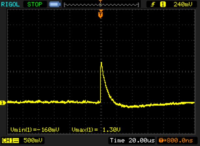

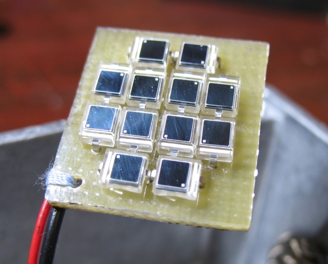

Прикольно. Запараллелил 12 таких фотодиодов. Ожидал, что увеличатся шумы, сильно упадёт амплитуда сигнала, а импульс растянется во времени. Но оказалось, что шумы уменьшились, амплитуда упала всего в несколько раз (а не в 12 как в должно в теории), а длительность импульса осталась такой-же! В общем, я в недоумении.
PS: схема сейчас у меня немного другая.
PPS: вот как сейчас выглядит импульс от частицы:
Резкий подъём 1-2 мкс и спад 20 мкс.
А вот так фотодиоды запаралеллены:
Чуть позже попробую прилепить их к сцинтиллятору, когда он придёт.

Это происходит из-за того, что оригинальная длительность импульса слишком маленькая для усилителя, со сглаживанием амплитуда падает, длительности возрастает и попадает в полосу пропускания усилителя.
Надо тоже попробовать состыковать десяток фотодиодов, но пока нет времени.

Ivani, Я бы на твоём месте запараллелил сразу полсотни, чтобы выяснить, можно ли в таком количестве с них снимать сигнал от зарегистрированных частиц :)

Ivani, импульс всё равно растянется из-за ёмкости фотодиода. Так что закладываться на 10 нс не вижу смыла.
