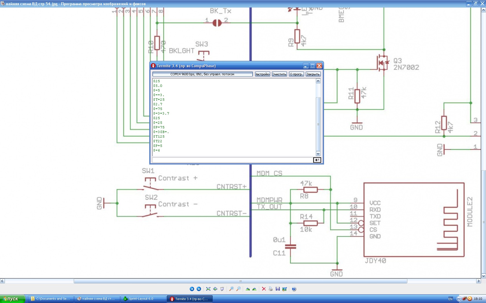

У меня первая версия п.платы, впаял резистор 1206 10ком прямо на JDY-40 между VCC и RX . CS и GND замкнуты. Данные теряются. Вот такое на терминале.
Корпус из наружного выключателя.
Безымянный.jpg [217.11 KiB]

николай 76, А если добавить светодиод или внешний резистор - перестают теряться ?
Вообще эти JDY-40 оказались унылой фигнёй. Я чего то повелся на них... А оно вон как странно.
Может питания не хватает этому модулю? Какая у вас конфигурация внешнего датчика? Питание и т.д. ?
100 мкф параллельно батарейке могут помочь?

Да без резистора и светодиода теряются данные.
Пробовал даже на vcc JDY-40 подавать 3.3 в на постоянной основе от источника.
Без светодиода данные приходят с ошибками даже с 40 см. А со светиком 3 стены 8 метров пробивает.

ну значит оставьте его там. Он же светится только непосредственно в момент передачи данных.....
R14 точно установлен и звонится мультиметром от контактов JDY?

В общем убрал 10ком smd 1206 c JDY-40 VCC и RX он всё равно не дал результатов, и на JDY-40 VCC и RX поставил зелёный светодиод 1206 мигает во время передачи.
Данные проходят как надо.
Получается без светика у меня не идёт.

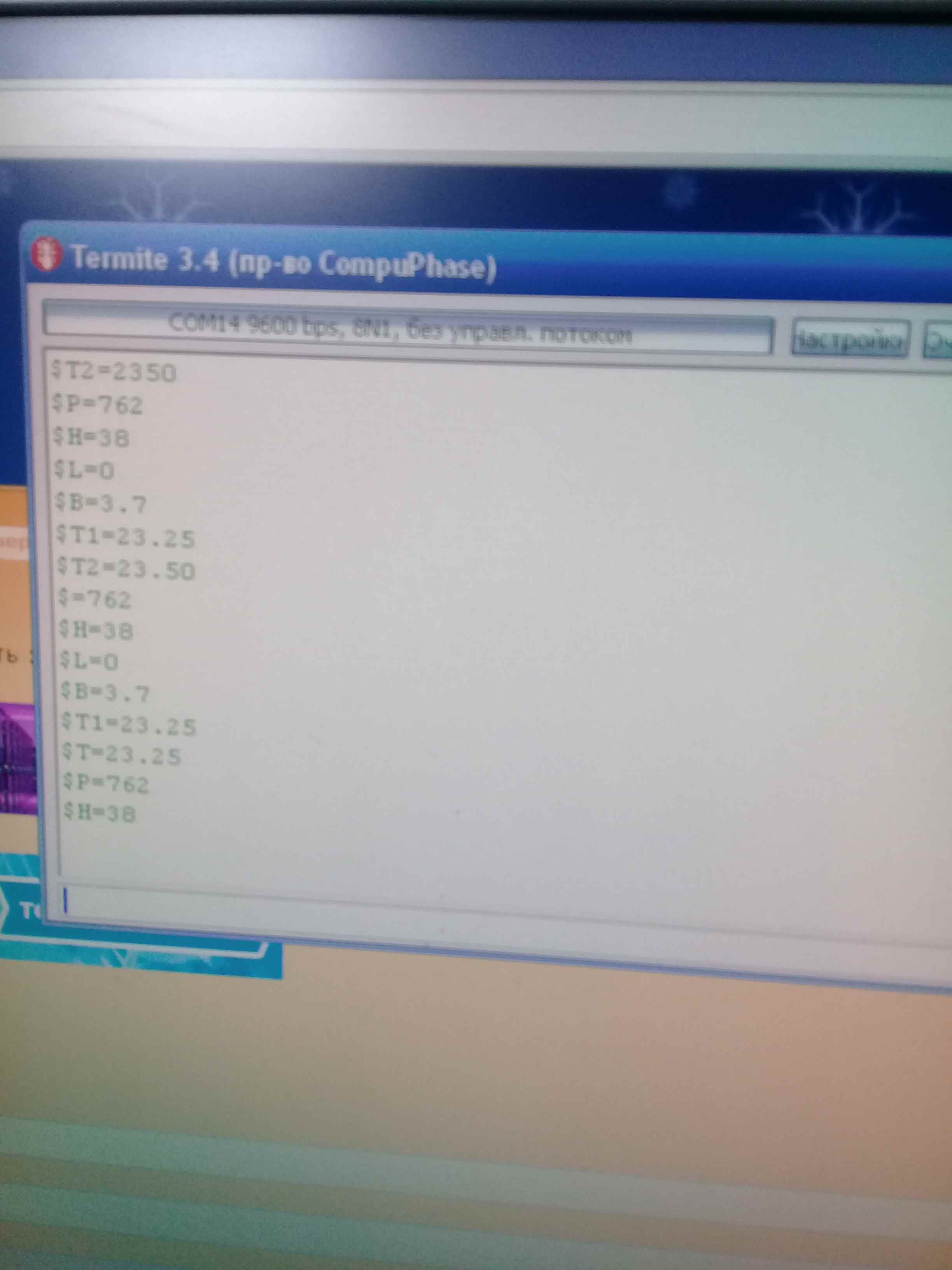

Пришли ещё 2 модуля JDY-40-V1.2. Передача на терминал вообще отсутствует, даже без светодиода и с ним между VCC и RX. Не пойму в чём дело 2 партии по 2 штуки бракованные или может их как прошить надо АТ командами ? А то пришли а на передачу не работают. Кто-нибудь сталкивался?

В общем кондёра 103 под рукой не было , пробовал 104 и 102 результатов не принесло. Один модуль вообще не передаёт, а другой нет нет да ошибочка но в основном пакет правильный.
Вот только с крайней прошивкой добавилось $L=0 что это я не знаю. Датчик от приёмника 2 стены .

николай 76, ну оно давно добавилось....
$L=0/1 сигнал о низком заряде батареи в режиме Li-ION.
А JDY-40 оказались дико капризными. У меня было - модуль лежит на столе - шлёт мусор. Приподнял его на сантиметр над столом - идеальные данные.
Чем ему ДСП не угодило?...
