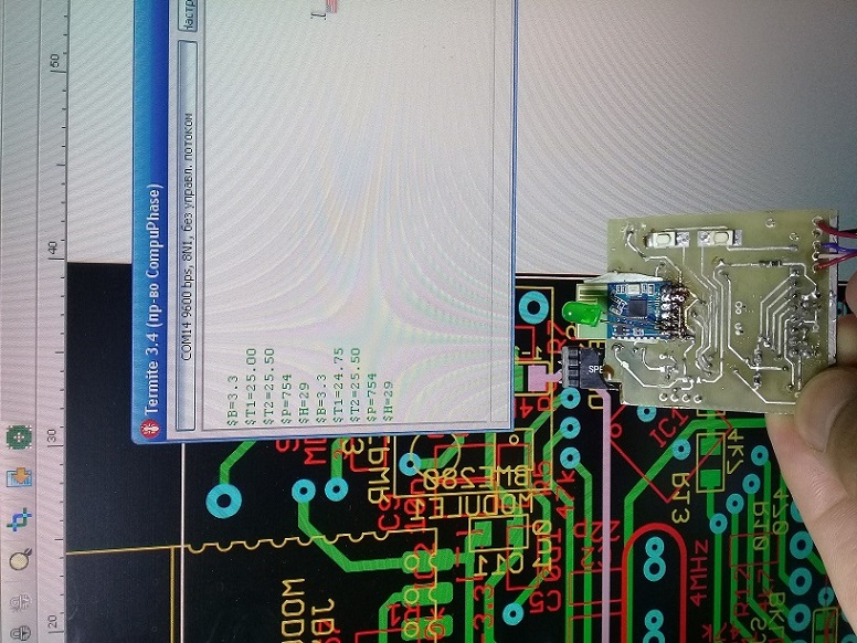

Такая ситуация с ВД.
JDY-40 отправляет на терминал информацию с ошибками какие то данные теряются. Но если я подключаю светодиод к JDY-40 на VCC и RX данные на комп приходят правильные. Так же если в место светодиода подпаять на проводках переменный резистор 100ком.
Кто нибудь сталкивался с таким.
И ещё BMP280 и BME280 неправильно отображают отрицательную температуру.

николай 76, так RX и так притянут к VCC резистором R14 в 10 кОм. Может у вас он плохо запаян?
По кривому отображению минусовых температур - проверю, не обещаю что сегодня, но проверю.
ПС. Интересное решение корпуса для внешнего модуля.
