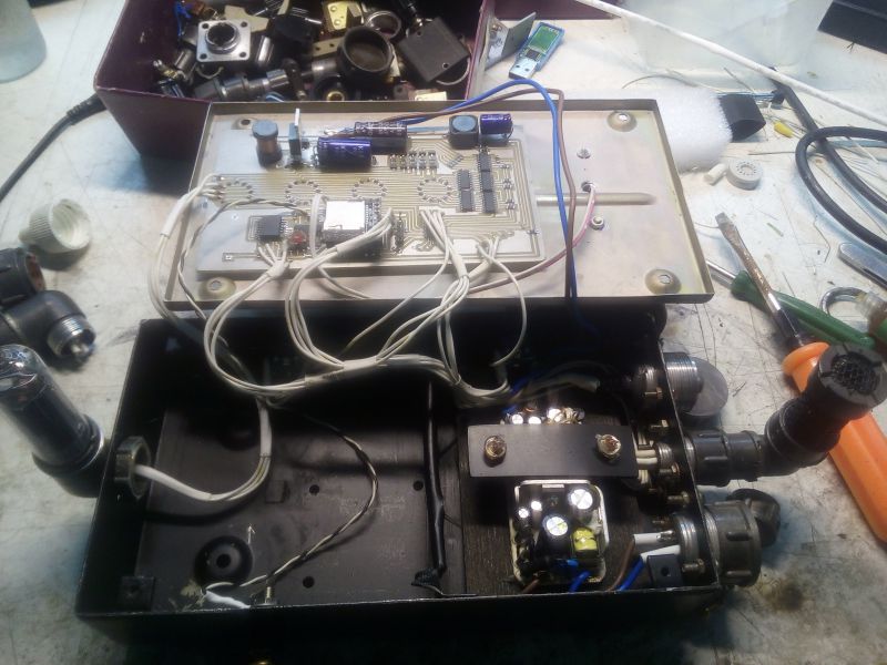

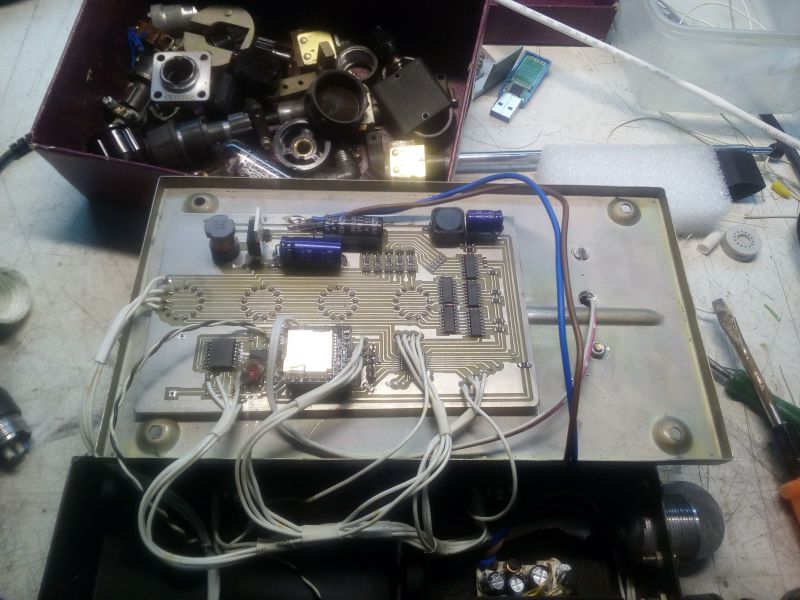

Доброго времени суток
В очередной раз открыл ящик с надписью ННАВЖ
и....
появилась идея....
немного процесса
СпойлерИзображение Изображение Изображение Изображение Изображение
и вот что получилось
Изображение Изображение Изображение Изображение Изображение Изображение Изображение Изображение Изображение
база стандартная
arduino
ds3231
bme280
RDA5807
MP3-modul

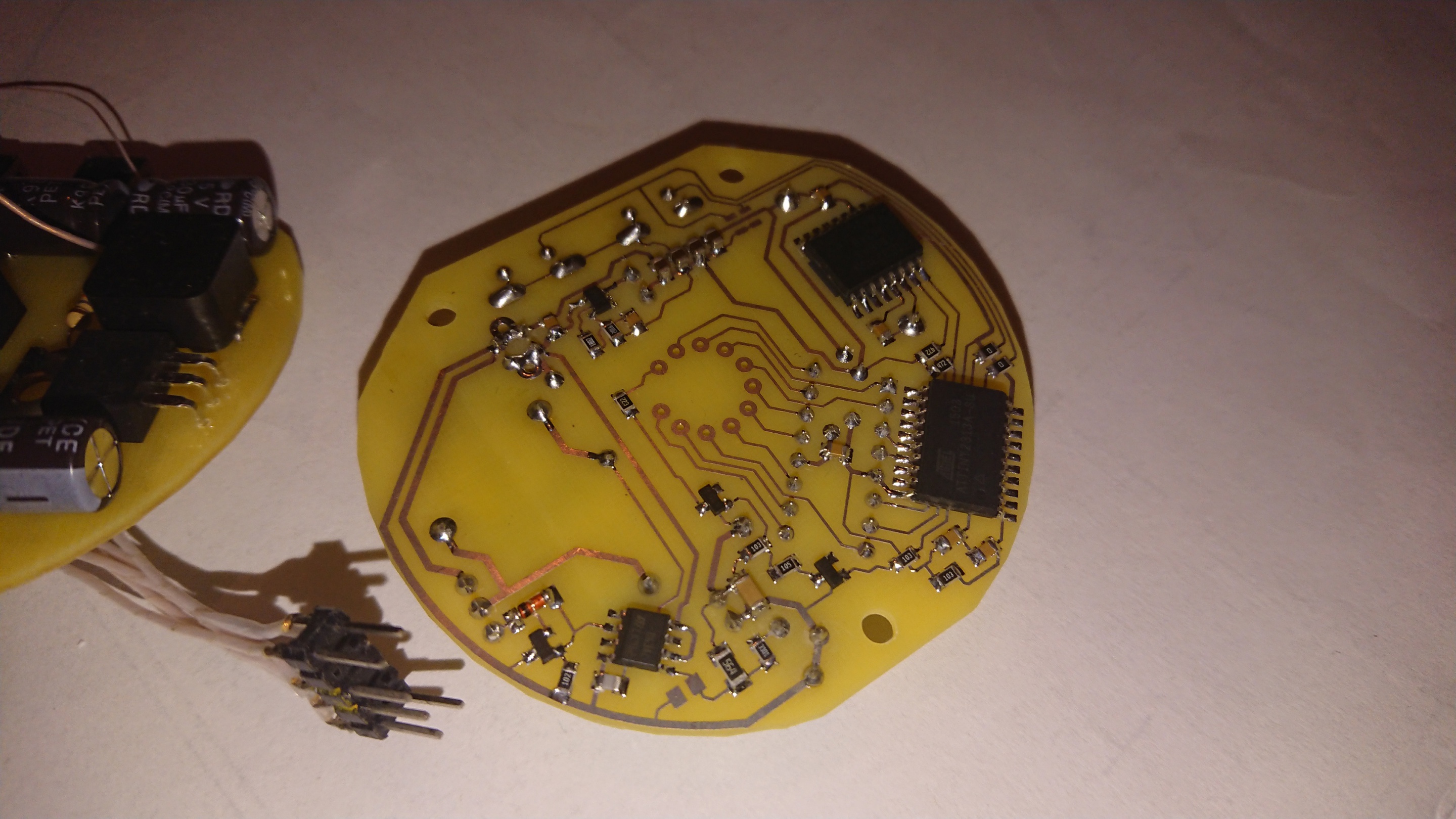

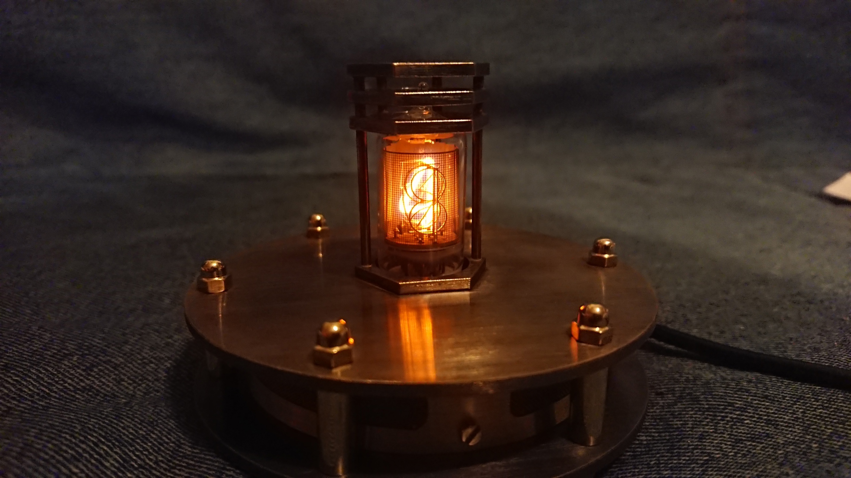

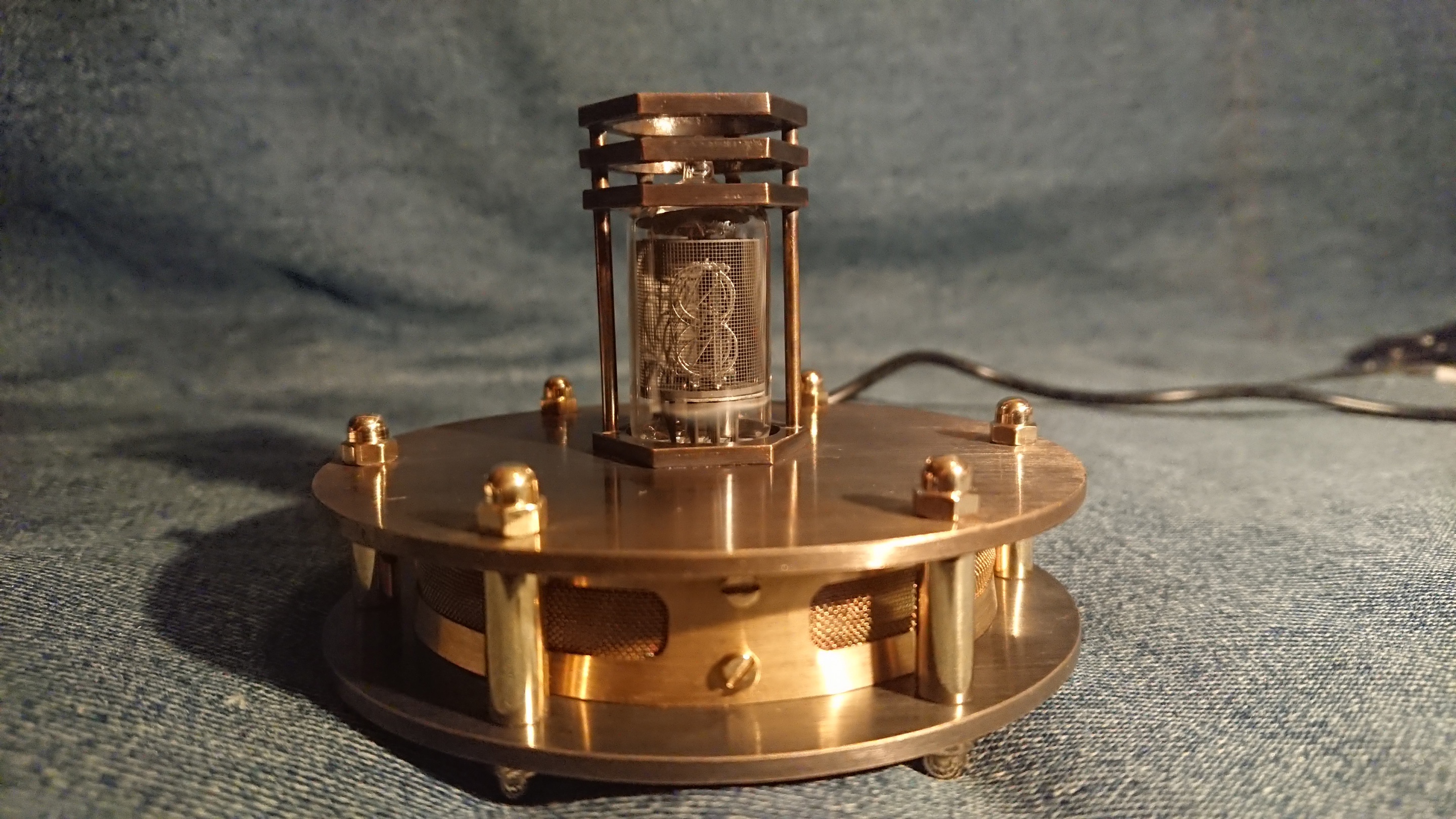

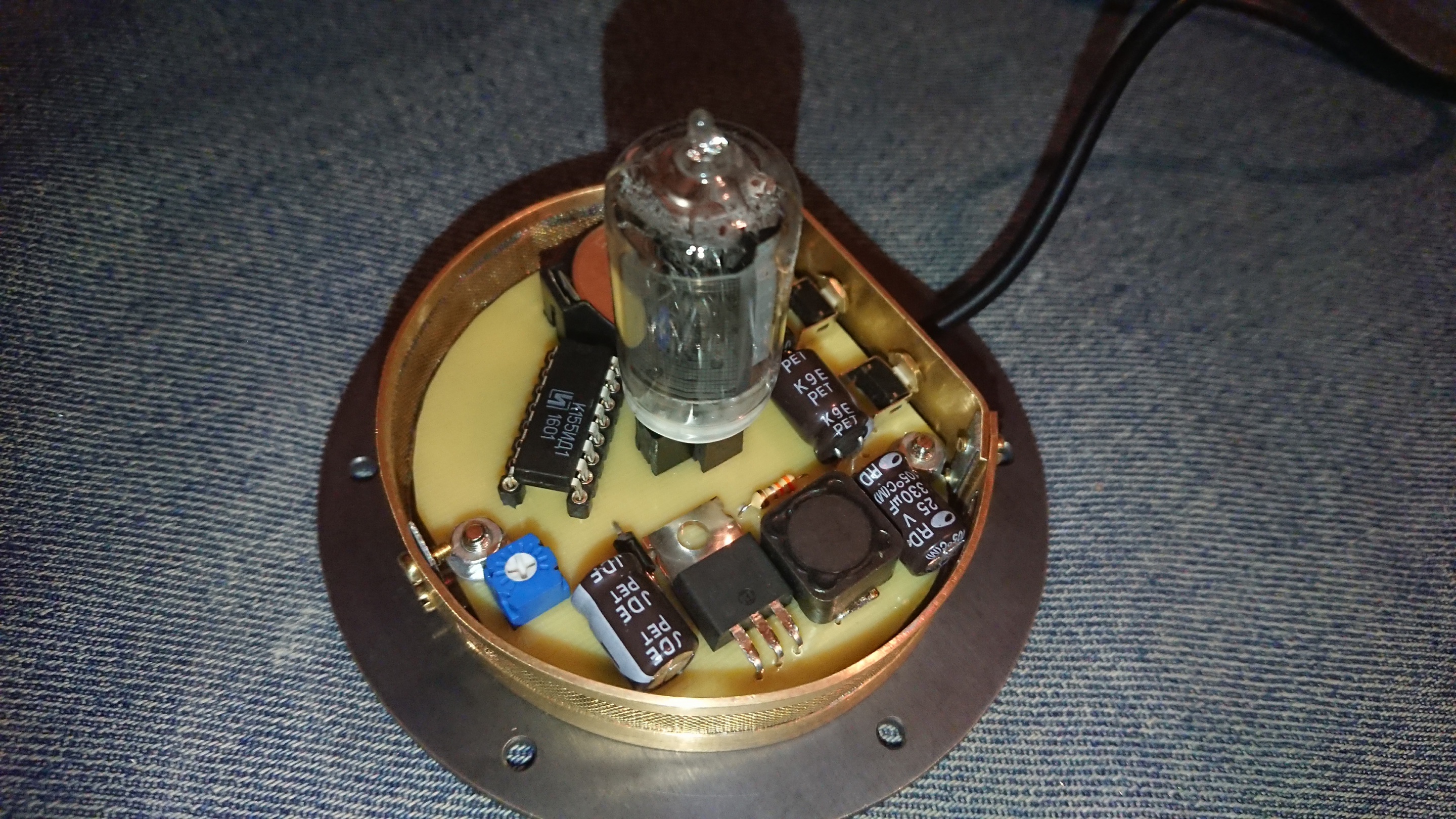

Всех с наступившим Новым Годом!
В последний день прошлого года я второпях доделывал часы, предназначенные в подарок на этот самый Новый Год. И вот что получилось...
Часы одноламповые. Конечно, определять время по таким часам не очень удобно. Но целью было не столько создать часы, сколько использовать уже давно валяющийся у меня в единственном экземпляре индикатор ZM1000 производства Philips. Достать ещё три или пять таких индикаторов по приемлемой цене невозможно, поэтому я решил делать часы на одной лампе.
Чтобы как-то компенсировать явный недостаток полезного функционала этих часов, я решил снабдить их каким-нибудь необычным корпусом. Я подумал, что пора бы уже попробовать сделать часы в корпусе из металла, причём это должна быть не просто коробка с торчащей лампой, а что-нибудь поинтересней.
Процесс изготовления с кучей фотографий - под спойлером.

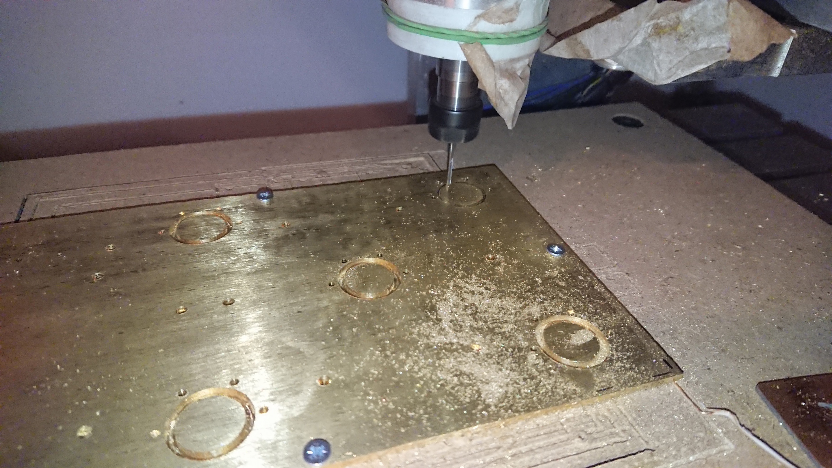

СпойлерПосле того, как был продуман внешний вид и внутренняя конструкция корпуса, я развёл и изготовил печатную плату (на фото - две платы, вторая предназначена для другого индикатора, но об этом в другой раз :) ):

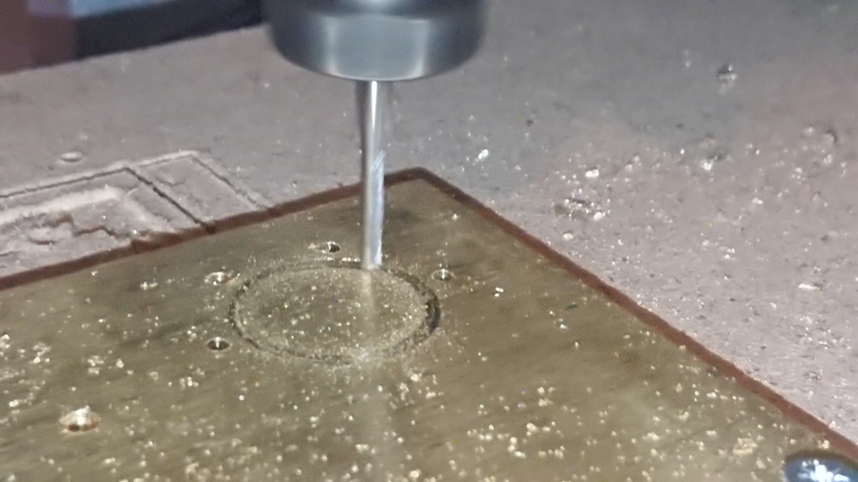

Далее я изготовил латунные детали корпуса на своём фрезерном станке с ЧПУ:

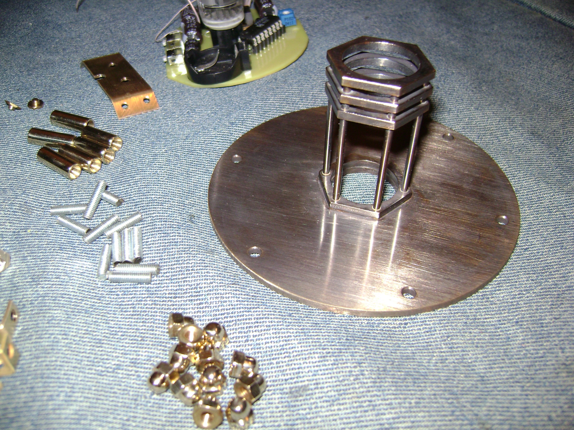

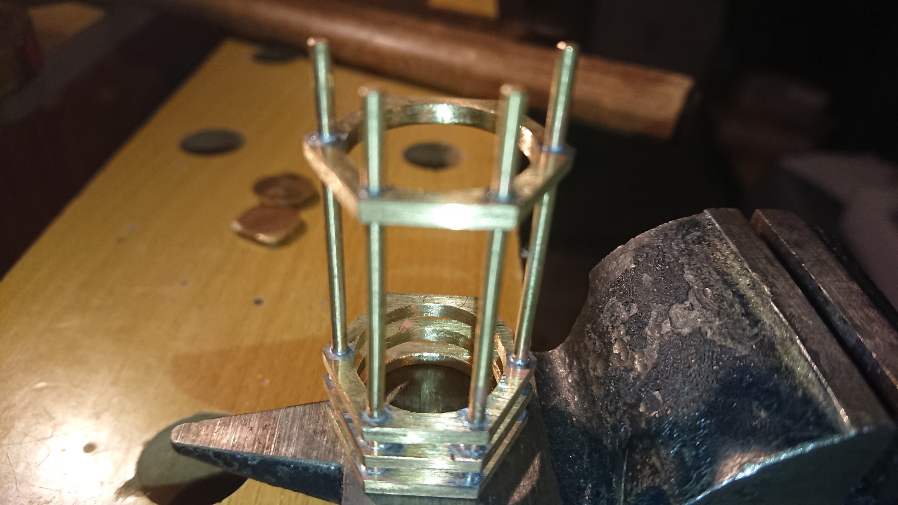

Затем все детали были отшлифованы, некоторые из них - отполированы, после чего я перешёл к сборке часов. Первым делом была спаяна странная конструкция из четырёх шестиугольников и четырёх отрезков латунной проволоки толщиной 2 мм:
Далее вся эта конструкция была впаяна в круглую верхнюю крышку часов. В латунную пластину, которая в будущем будет боковой стенкой, была впаяна мелкая латунная же сетка. К сожалению, фотографий эих этапов я не делал из-за спешки.

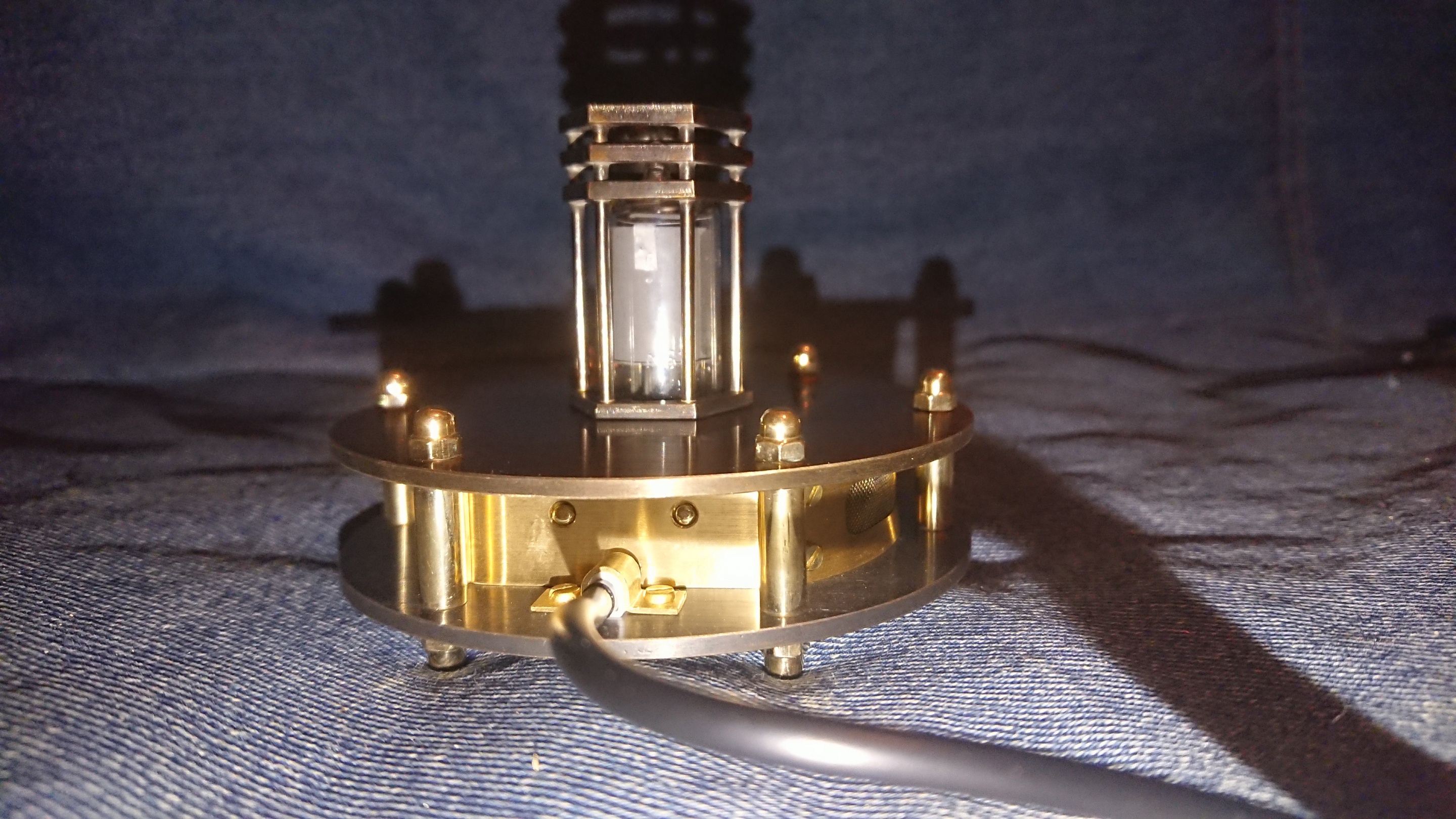

Далее верхняя и нижняя крышки были запатинированы в специальном растворе. Вот так выглядит почти полный набор деталей для сборки часов:

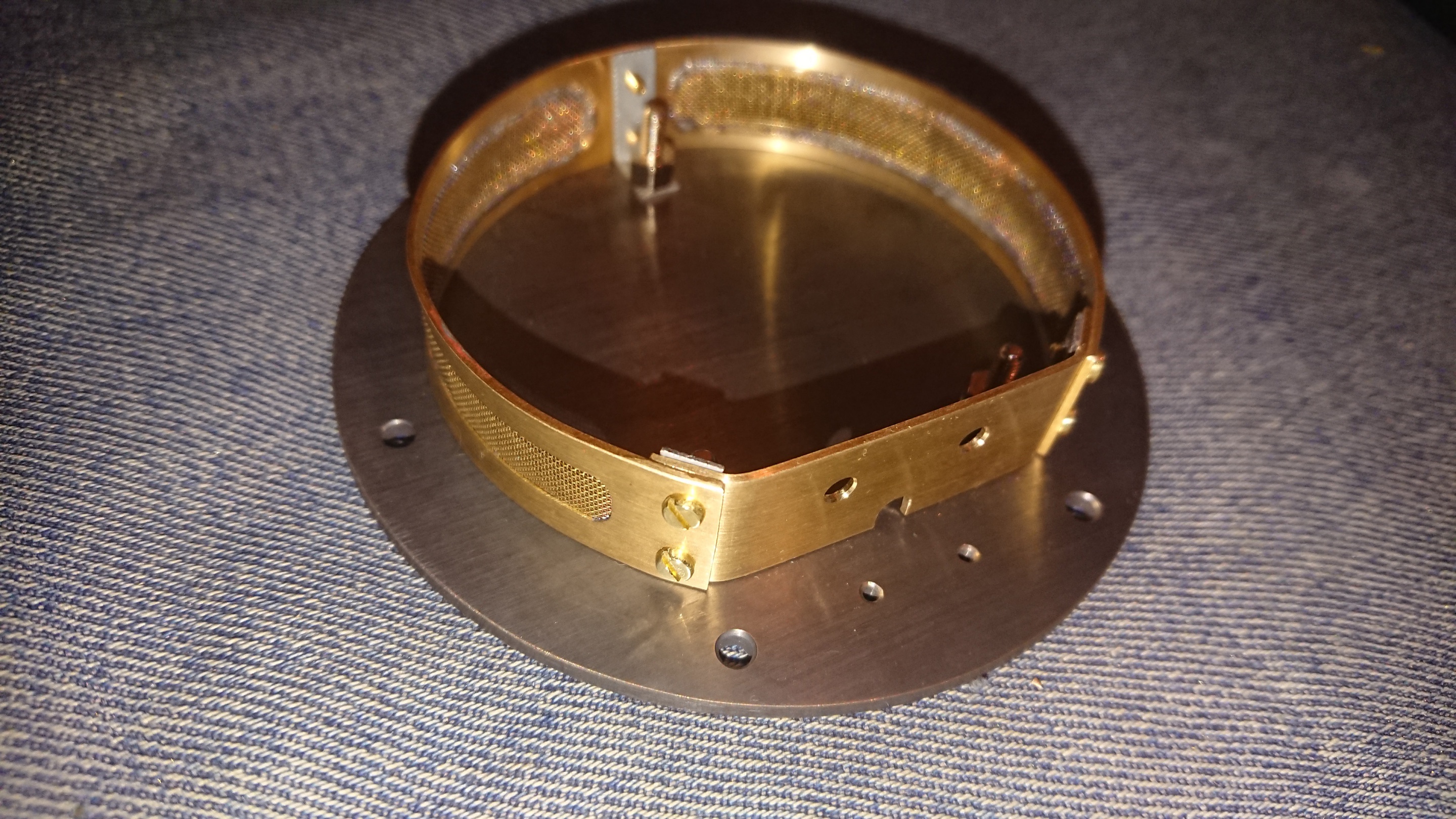

На этих фото видны латунные уголки. К сожалению, при попытке собрать корпус они треснули на сгибе, пришлось заменить их на стальные.
Окончательный этап сборки начинается с закрепления уголков на нижней крышке часов и крепления боковой стенки:
Далее устанавливается задняя стенка:
После этого через вырез в задней стенке пропускается кабель от блока питания и фиксируется специальной скобой:
Далее кабель припаивается к плате, и плата устанавливается на место:

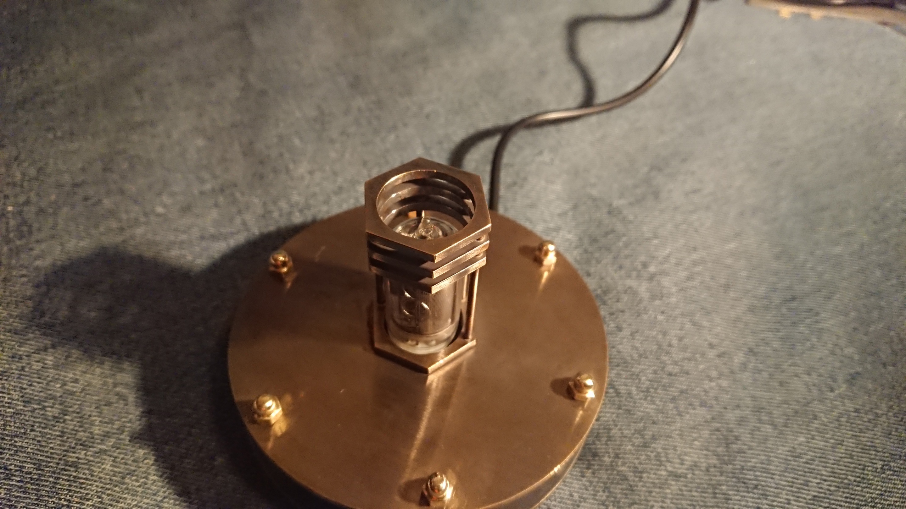

Затем к нижней крышке при помощи отрезков шпильки М3 и колпачковых гаек прикручиваются круглые латунные стойки:
Наконец, сверху на всю конструкцию устанавливается верхняя крышка и фиксируется также трезками шпилек и колпачковыми гайками:
Финальные фотографии:
СпойлерИзображение Изображение Изображение Изображение Изображение Изображение Изображение Изображение Изображение Изображение
И видео:
