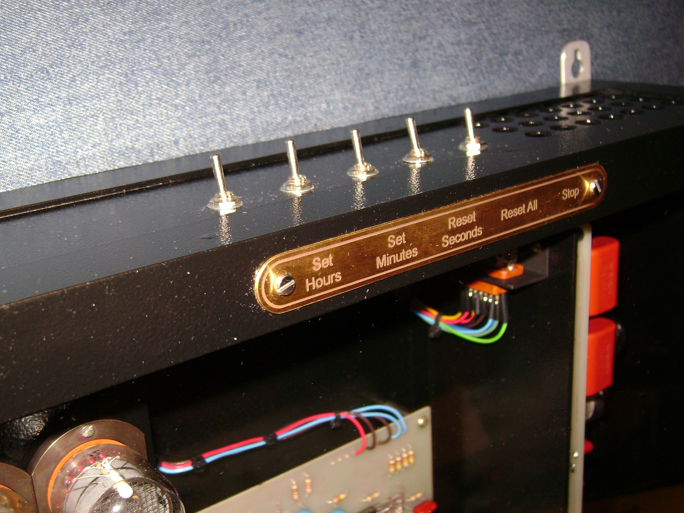

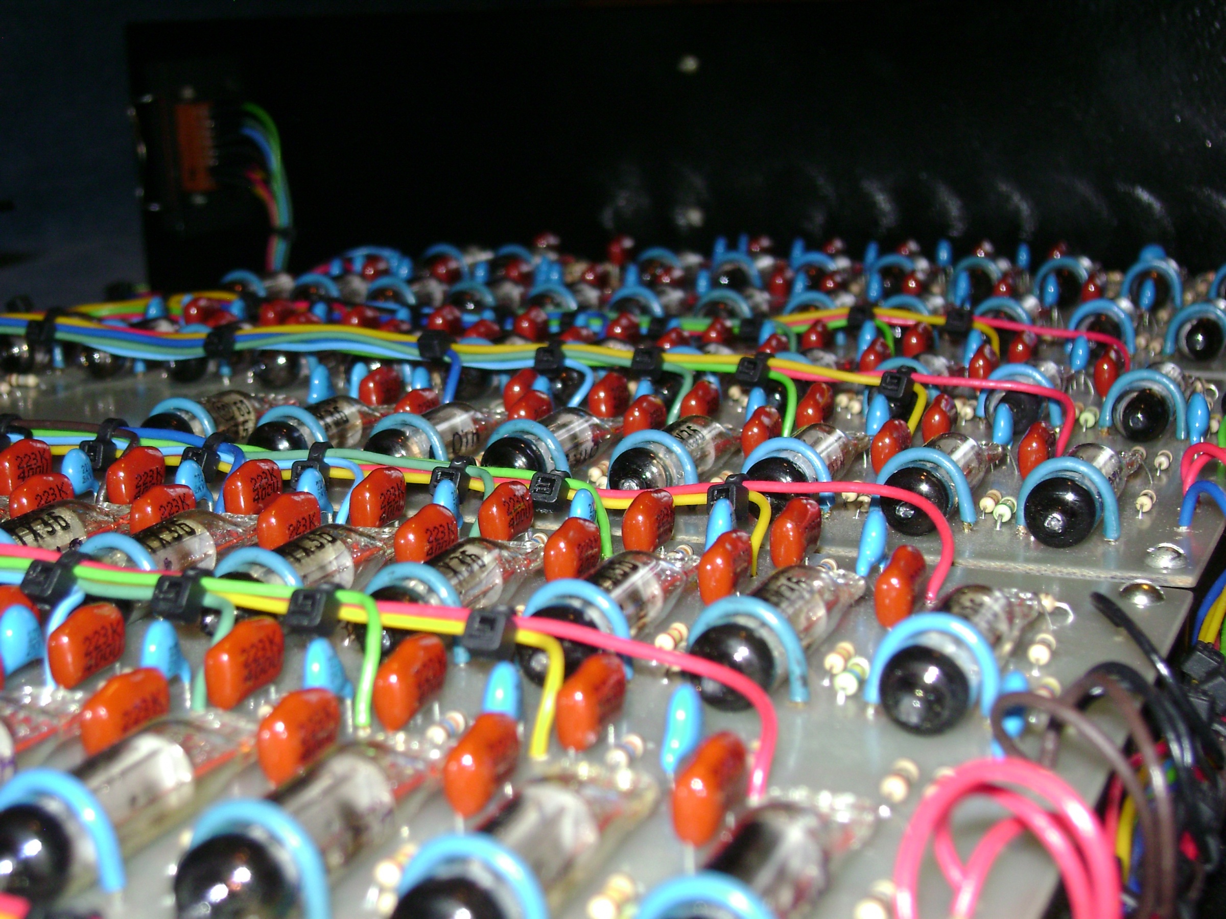

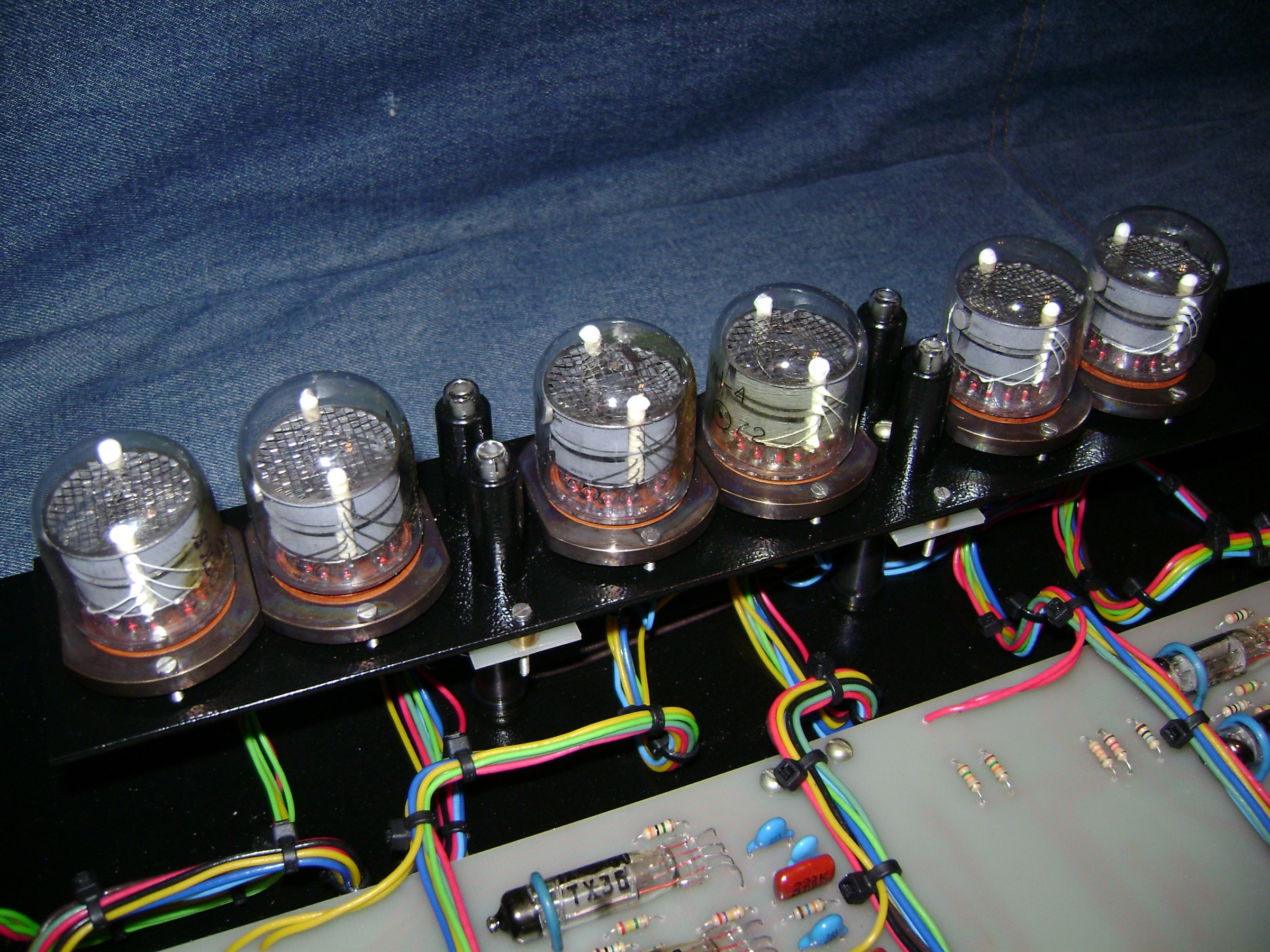

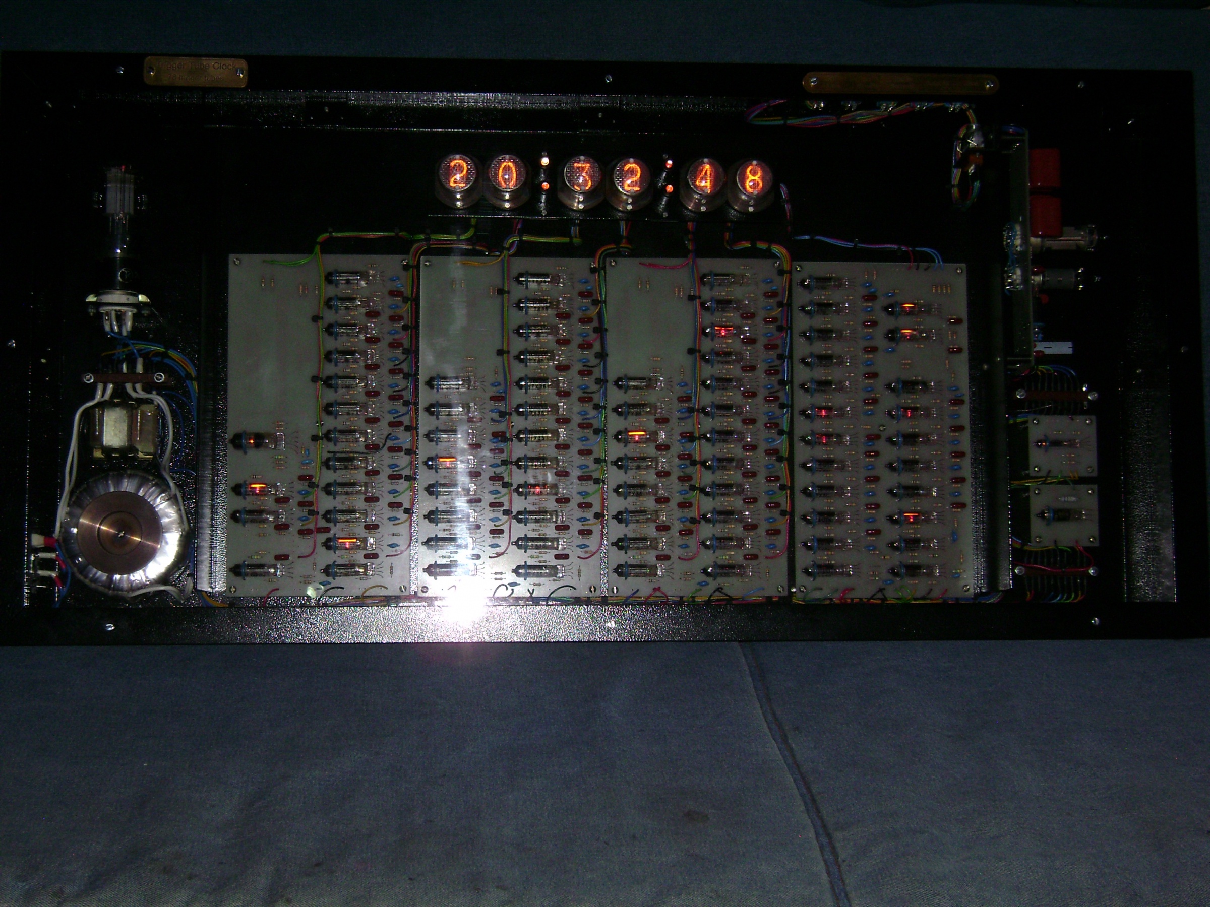

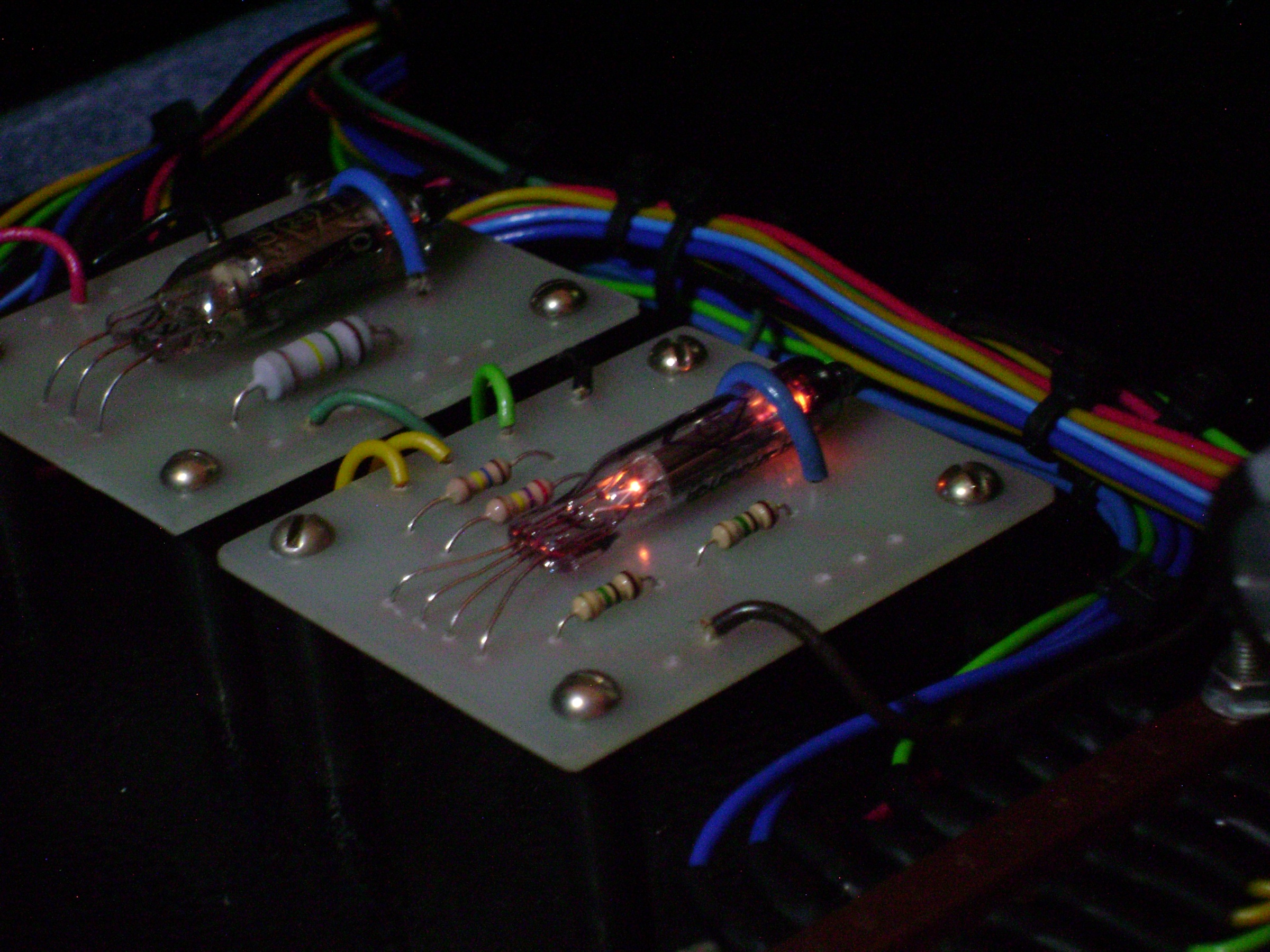

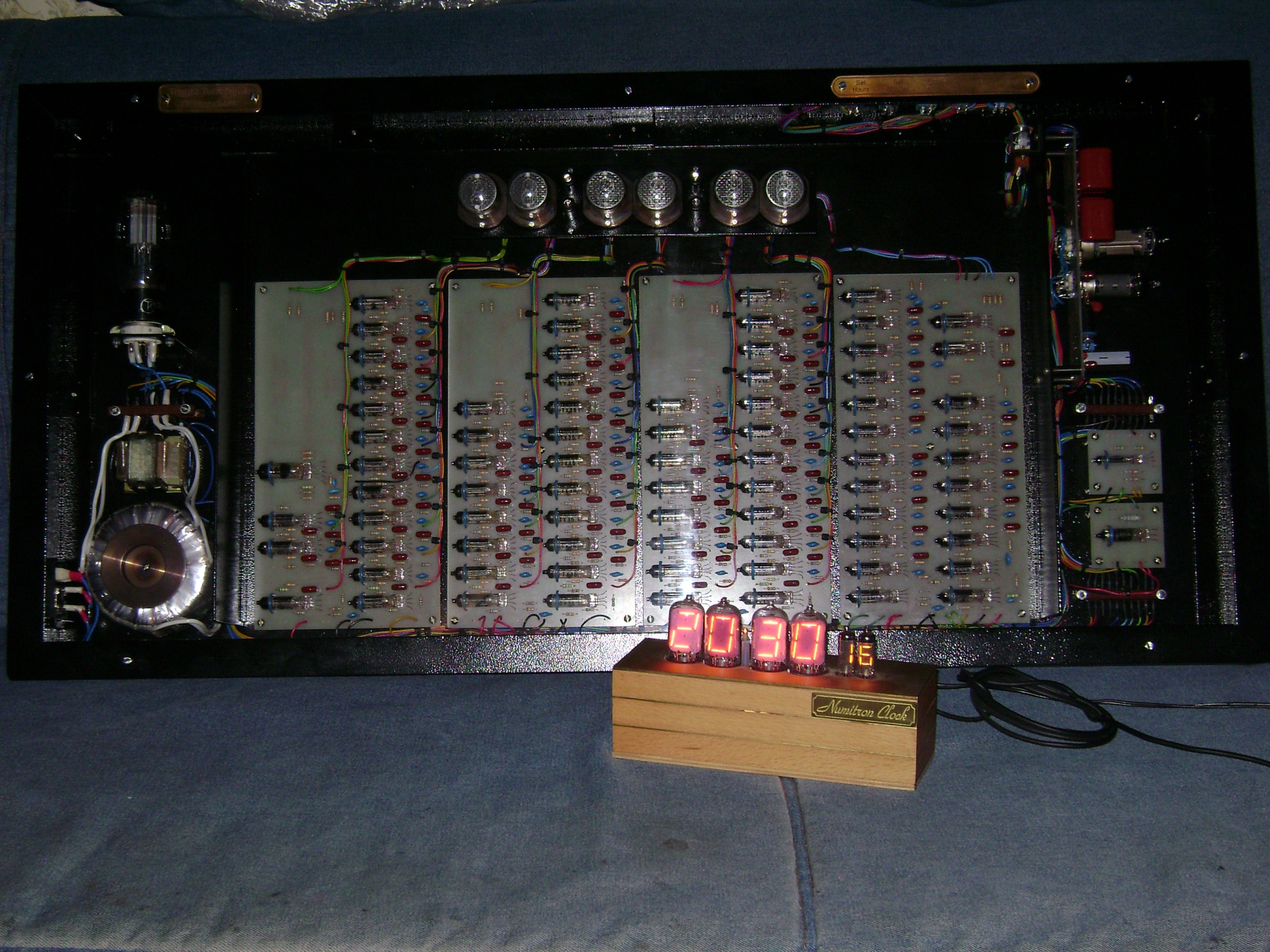

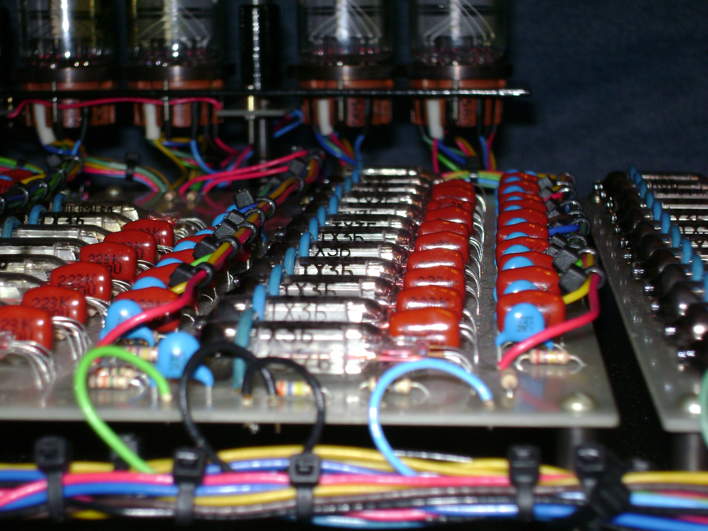

Куча фотографий (кликабельных) - под спойлером.
СпойлерИзображение Изображение Изображение Изображение Изображение
Владимир16 писал(а):
Если можно,то и схему
Схема имеется, но нужно уточнить на ней номиналы некоторых резисторов/конденсаторов, т.к. я наверняка не внёс какие-то изменения по результатам подбора номиналов в процессе отладки. Когда уточню, выложу.
alr5000 писал(а):
Завидую Вашему терпению. ... Респект за отличный проект!
Спасибо! С терпением местами было трудновато, но помогало то, что сделать часы без полупроводников (на реле, лампах или ещё как-нибудь) хотелось очень давно. :)))
AirCat писал(а):
Туда бы ещё резисторы и кондёры мэйд ин USSR
Цели сделать всё на отечественных компонентах не стояло... К тому же, сразу возникли бы проблемы с размерами (современные детали гораздо меньше) и окисленными выводами (даже некоторые тиратроны паялись с трудом). Ну и в больших количествах гораздо проще найти современные импортные детали.

Ув. *Trigger*, у вас даже стабилизатор и выпрямитель питания на лампах - круть! :shock:
А что вот тут за мелкая лампочка и для чего она? (Уж не диод ли 6Д6А? :wink: )
http://img.radiokot.ru/files/11737/1ur3klkm7c.JPG
А где и на чем выполнен опорный генератор?
 Заголовок сообщения: Re: Готовые проекты на ГРИ и ВЛИ и их обсуждение.
СообщениеДобавлено: Ср май 01, 2019 07:32:02
Карма: 81
Рейтинг сообщений: 1377
Сообщений: 3059
Откуда: СПб
Мявтор 3-й степени (1)
Часы на обычных радиолампах - примерно той же сложности. Но, кстати, в тех часах, фото которых выше, есть полупроводниковые диоды. :))
Маленькая лампа - да, 6Д6А. Она нужна для отсечения отрицательной полуволны синуса со вторичной обмотки трансформатора перед подачей на формирователь тактовых импульсов 50 Гц.
Таким образом, тактирование от сети.

xSanders писал(а):
А как с точностью ?
Я пока ещё не повесил часы на стенку, как планировалось, поэтому особо долго их не гонял. Оставлял на одну ночь - глазами уход относительно часов с DS32KHz внутри не заметен.
suslogon писал(а):
*Trigger*, а почему не стали делать тактирование от кварца?
Тут несколько причин... Во-первых, тиратроны не могут работать на большой частоте, а низкочастотные кварцы (десятки килогерц) найти трудно. Во-вторых, генератор на тиратроне и кварце обладает низкой стабильностью - частота будет плавать. Наконец, бОльшую тактовую частоту придётся делить бОльшим числом числом декад. А тиратроны достать трудно (по вменяемой цене).
