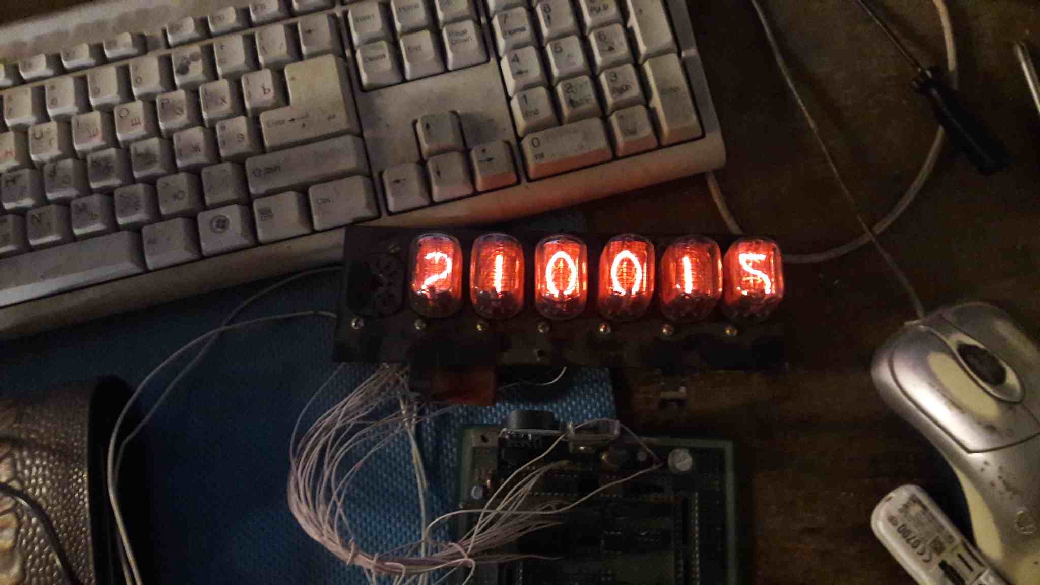

Здравствуйте, друзья. Вот и я наконец то собрал первые свои часы ) основу брал часы на Ардуино v 2.0 Сергея Чернюка( если не так назвал,поправьте) за что ему спасибо. Изначально они идут с ин-14, но и.к. я чайник в этих делах, купил самые дешёвые ин-1. Распиновку разобрался, припаял все. Долго мучился с напряжением, никак не хотело подниматься выше 140 в. Но заменив индуктивность и припаять вместо резистора обычного подстроечный, добился 165в. Может маловато,но светит хорошо.В общем работают) я очень рад. Самая главная проблема была в прошивке, никогда с этим не занимался. Но почитав форумы, посмотрев мильен видео, быстро разобрался. Отдельное спасибо товарищу El Kotto, он подсказывал мне шаги, и давал напутствие. Так же хотел поблагодарить товарища АлександрЛ, (тут на форуме). Он очень много мне помог, подобрать компоненты, как что и куда припаять)
Первый раз собирал все на платах, сделанных на ЧПУ, но что то там замыкало( мои кривые руки) и я решил просто все соединить по схеме на проводах. Страшно конечно, но работает блин! Осталось только припаять кнопки, корпус собрать и все упаковать.

Также приобщился к теме nixie
Отладочный вариант на PIC16F628A с управлением по пульту ИК NEC стандарта
Диммирование 16 ступений...прошивка в разработке, всё самописанное
Надо в корпус местить, благо всё в гараже :))
