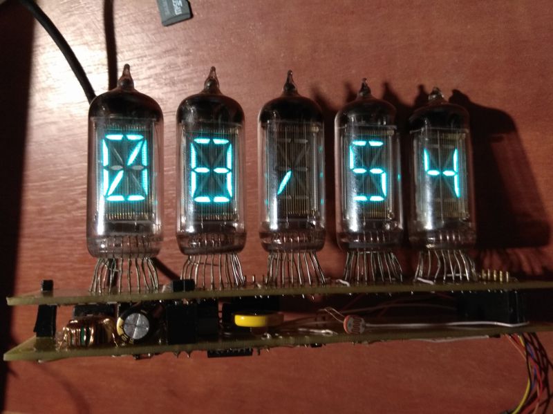

Доброго времени суток
Попался в руки корпус от прибора и
созрели очередные музыкальные часы :))
Состав все тот же DS3231 Atmega328 RDA5807
Изображение Изображение Изображение Изображение Изображение Изображение Изображение Изображение
В следующих часах планирую вставить мр3
приобрел модуль MP3-TF-16P, с управлением разобрался,
осталось понять как получать информацию о треке
Если не секрет где можно подробнее про них посмотреть?
 Заголовок сообщения: Re: Готовые проекты на ГРИ и ВЛИ и их обсуждение.
СообщениеДобавлено: Ср янв 23, 2019 23:36:48
Рейтинг сообщений: 370
Зарегистрирован: Вт май 22, 2012 16:50:34
Сообщений: 192
Только первый пост по этой конструкции
Схемотехника как и у предыдущих моих творениях :)
Все основные элементы "сдуты" с ардуиновских шильдов и залит скетч

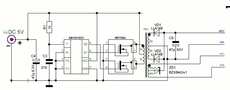

pirog-ss-ov писал(а):
А подробнее будет?
Процессорная часть отсюда.
питалово на фото выше - КФ1211ЕУ1 .
Автору платы не получилось получилось(грелось сильно) запустить с sn6501 , хотя на плате разведено место под нее.
У меня получилось.. ничего не греется все работает. Видать, он не угадал с обмотками.
транс мотается мин за 20. провод и колечко взятs с єкономок сгоревших.
От usb компа заапускается :tea:
ewrey , это больше похоже на помеху по питанию.
проц виснит - общий ток на землю получается больше 90 мА => нагрев и кирдык.
А какие параметры трансформатора?

BenTech
Смотрите на плате написаны данные по намотке
ИВ-4_5_ламп one pcb.lay6 [284.21 KiB]

Смотрю в книгу на плату - вижу фигу.
Дано:
W1 - 135w
W2 - 2*15w
W3 - 7w
Исходя из этих данных, отвод от середины есть только у катушки W2, но на схеме, отвод от середины есть у всех катушек.
Дано:
W1 - 135w
W2 - 2*15w
W3 - 7w
В такой же схеме намоточные данные см. на картинке, правда часы на лампах ив 12
транс.jpg [145.78 KiB]
Дано:
W1 - 135w
W2 - 2*15w
W3 - 7w
Прям совсем немного витков, особенно на 3-й обмотке. Спасибо!
