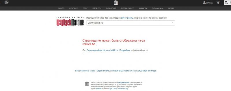

сейчас лазил по https://web.archive.org смотрел лабкит.ру за 16-18 годы и прямо на глазах пропал доступ сначала к 18году, потом к 17, а потом вообще запрет на просмотр всего архива сайта . по ходу владелец сайта запретил поисковикам доступ Изображение хорошо раньше качнул кой чего с 16 года
сейчас опять доступ, но спутникgsm не посмотришь

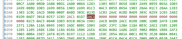

Первым делом я, конечно, посмотрел в WebArchive'е. Там есть три сохранения файла с прошивкой (Old_clock_IN14.rar), все они абсолютно одинаковые. Прошивки внутри архива датированы декабрём 2015 года. Вот: https://web.archive.org/web/*/http://ре ... k_IN14.rar
Посмотрел код, нашёл счёт времени и дня недели, при переполнении счётчика дня недели никаких подозрительных действий не совершается, просто счётчик изменяется из 7 в 1.
Так что повторяю просьбу: пришлите, пожалуйста, мне в ЛС именно ту прошивку, которой Вы прошивали МК и с которой были проблемы.

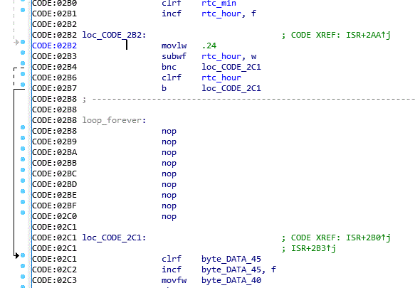

Удалось найти кривую прошивку для часов "Спутник ИН-4 GPS".
Итак, вот код обработки прерывания таймера 1 (PIC16F886):

CODE:02C1 ; _______
Осмысленные имена регистрам дал я. По адресам 0x2A5 - 0x0x2B7 видна обыкновенная реализация часов - сначала инкрементируем секунды, если они равны 60 - обнуляем их и инкрементируем минуты, если они равны 60 - обнуляем и инкрементируем часы, если они равны 24 - обнуляем и... инкрементируем какой-то счётчик, который я назвал rtc_day (он считает дни).
Этот счётчик нигде больше в программе не используется, только в этом прерывании.
Если этот счётчик дошёл до 16, то мы попадаем в... БЕСКОНЕЧНЫЙ ЦИКЛ в прерывании! (адреса 0x02B8 - 0x02C0)
В этом цикле выключается PWM очисткой регистра CCP1CON, а в порт RC2, к которому подключен полевик, выводится... выводится 1!!!
Так что, пожароопасность часов заложена в прошивке. Вряд ли там появился бесконечный цикл из-за какой-то ошибки в коде. Это сделано специально. :kill:
Тимофей, сказать, что Вы не правы - ничего не сказать. Если уж хотите сделать демо-версию, которая перестанет работать через некоторое время, так сделайте это так, чтобы было безопасно! Что мешало вывести в порт 0? Зачем жечь чужие детали и превращать часы в ПОЖАРООПАСНЫЙ прибор? :kill: :kill: :kill:

Интересно BlackAlex кроме реверс инжиниринга плат от Яна уже может писать прошивки к ним :shock:
