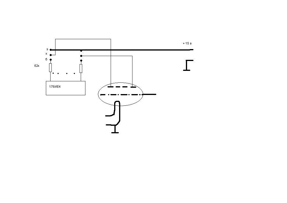

Помогите плизз. Сделал часы на люминесцентных индикаторах, подключил к первой микрухе индикатор, но по ходу микруха не хочет считать. Всё время горит цифра 8, то есть все сегменты. . Схема приведена ниже. Транзисторы- кт361, резисторы от микрухи на базы транзисторов 62к. Схема изначально без транзисторов, но ьез них индикаторы светят тускло, потому я их добавил.

maks19 писал(а):
... Всё время горит цифра 8. [skip] Схема изначально без транзисторов, но ьез них индикаторы светят тускло, потому я их добавил.
Ну вот самого главного не показал. Как подключены транзисторы к лампам.

СообщениеДобавлено: Вт май 18, 2010 09:03:57

uldemir писал(а):
Вот прилагаю схему подключения транзисторов к лампам.
sojedinenije.JPG [20.77 KiB]
печатка:
http://imageshost.ru/links/65ef77bc1ee0 ... e7646135ef
схема:
http://imageshost.ru/links/23f3dae4156d ... 8efa5ca63c
что тут думать, нужно смотреть импульсы на входе микрухи и на выходах, желательно осциллографом.
Предварительно отключив индикатор и транзисторы. Подавая только питание и импульсы.
По результатам просмотра принимать решение о том, что дальше делать с микрухой :hunger:
Тут либо микруха, либо в подключении индикатора косяк.
RRRrrr. А от какого напряжения питается логика? Если от меньшего - то и не удивительно - транзисторы всегда открыты. Потому как при лог.1 ток через эммитер-база переход идёт всегда. почитайте тему http://radiokot.ru/forum/viewtopic.php?t=23272, там про светодиоды, но и к вашему случаю относится. Хотя для люмов актуальнее когда накал находится ниже по потенциалу, чем "земля" логики. Тогда можно еще круче извратиться. Для изучения, почитайте книжки. Например у меня настольная книжка - МРБ1122 "Знакосинтезирующие индикаторы и их применение". Не, по схемам включения 1134 "Сто схем с индикаторами". Кстати, там рис 3.6 подключение люм.индикатора к 176ИЕ3/4 - как раз то что нужно.

Питал от 9 вольт, пробовал повышать/понижать, ничего не меняется. Подключил напрямую к выходам микросхем, всё пашет. Значит просто транзисторы всё время открыты. Завтро куплю кт203а, посмотрю, как с ними будет пахать.
Повысь до 15...
Просто ругаться хочется. Народ, вы хотя бы знаете как работает транзистор? Просто, в ключевом режиме. На уровне реле - открыт/закрыт? Транзистор открывается, если через переход база эммитер течет ток. Закрывается - если не течет. Если у вас с выхода микросхемы идет лог.0 то на базе потенциал 0 вольт. На эммитере +15. У транзистора p-n-p проводимости ток будет течь. Транзистор откроется. Теперь другое состояние. На выходе лог.1. Потенциал на базе зависит от напряжения питания логики. И если это 9 вольт - то на базе будет 9 вольт. На эммитере, как обычно +15. Догадайтесь с трёх раз: будет течь ток или нет? Разумеется будет - именно поэтому вы никакой разницы не видите. Как говорил преподаватель по электронным приборам: "Этта схэма раппотат не будэт". Пока вы либо не поднимете уровень лог.1 до +15 вольт или не опустите напряжение на эммитере до уровня лог.1. счетчиков.
По идее разница должна быть видна: ведь при логическом нуле и при единице ток будет разный.
