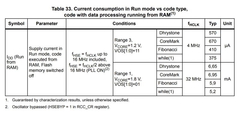

Потребление STM32L072 на частоте ядра 4 МГц составляет 400 мкА. Если учесть плотность кода, то для решения небольших арифметических задач это будет соответствовать по скорости частоте около 16 МГц у 8-битника. Вот и сравните потребление.
Правильное управление питанием покажет преимущество Кортекса над 8-битами по интегральному потреблению В РАЗЫ.
Даже на 8 битах потребление будет меньше, если задачу выполнять на максимальной скорости и затем падать в сон, чем если задача выполняется на низкой частоте, но непрерывно.

только вы забыли упомянуть что 400uA это ток в айдл мод и даже скорее всего не на 4MHz а ближе к 1
Не надо фантазировать. Это обычный ток потребления в режиме while(1). Прежде чем что либо предполагать, откройте даташит.

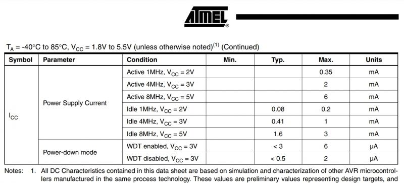

а avr u серия точно помню имеет айдл в 1uA при питании 1.8V а минимальное питание 0.7V.
Видимо память у вас девичья... :)))
Даташит на ATtiny2313 клевещет иное:
:tea: :music:
Разговор ведь был именно о таких МК... Популярных и дешевых. А не экзотики за большие деньги.

экзотикой за большие деньги такие штуки делают маркетологи, себестоимость чипа tiny/mega любой серии +- одинакова и зависит восновном от размера партии.

Себестоимость чипа определяется количеством чипов на одной пластине. Чем больше чипов, тем ниже цена. Открываем какой нибудь магазин у вендора (Микрочип директ, если речь идет об AVR) и смотрим на цены в партиях 5К+. Это и будет минимальной ценой данного чипа.
На сегодняшний день ATmega8 в партии 5000+ и без доставки и налогов стоит $2,11. :tea:
На сегодняшний день STM32L072V8 с аналогичными условиями стоит $2,17 :tea:
В сухом остатке мы имеем потребление AVR В ЧЕТЫРЕ РАЗА БОЛЬШЕ, чем у STM32L. При равной тактовой частоте. А с учетом плотности кода (включая циклы с условиями) эта разница будет ЕЩЁ практически в 2...3 раза больше.
