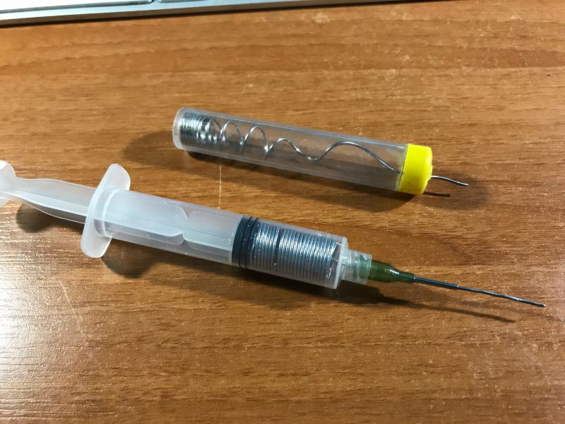

А это только что кусок припоя решил в трубочку упаковать, и вдруг осинило :)
Такой себе lifehack вышел :)

Со шприцем дивная мысль.
Поршнем припой поджимается - по внутреннему объёму не болтается.
На корпусе выступы - по столу не катается.
Прямо сейчас себе так заправлю.

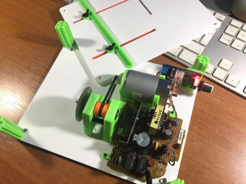

Пока жду моторчик и прочее с Китая, распечатал детали будущего проекта... Но после 3Д принтера всегда приходится поработать с наждаком/надфилем и прочими инструментами... надоело :) ...
Сделал машинку
Валяются без дела куча моторчиков из разной техники, глянул и понял, что это их шанс снова побывать в строю :)
Модель выложил здесь: https://www.thingiverse.com/thing:3037735 и фото там больше... И ссылки на детали тоже там есть.
ПЫСЫ: Когда заказывал сервомоторчик в Китае, кроме него было заказано еще 42 посылки с разностями, так вот... все уже давно в пути, а самое важное, что я жду - моторчик, заразы до сих пор не отправили...

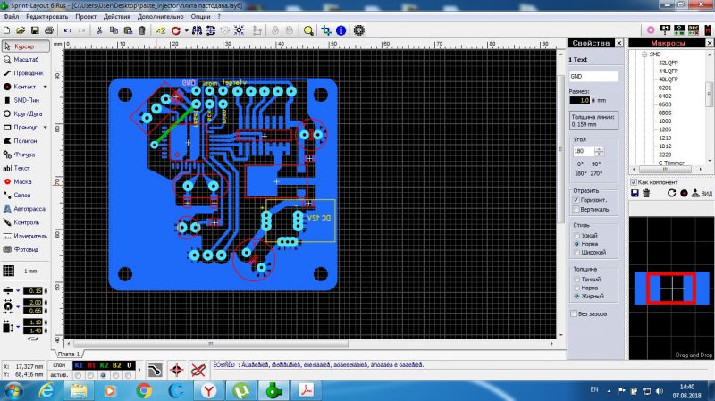

Сделал трассировку схемки
некоторые пины придется перенасзначить

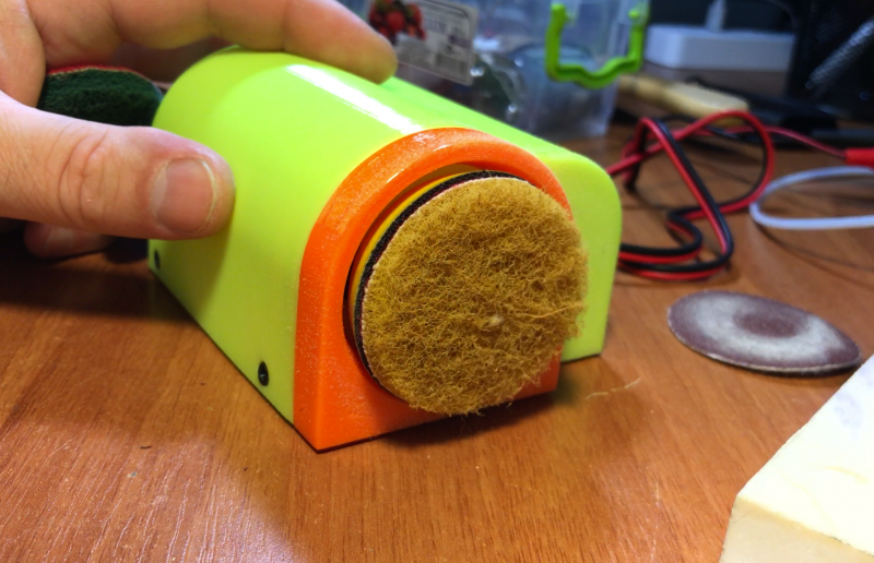

Кстати в работе пила оказалась просто БОМБА, моторчик попался и мощный и оборотистый. Нашел валявшийся БП от принтера на 30В 1А и шим регулятор.
Вот сейчас их и мастырю в корпус. БП просто как влитой стал. Вначале хотел Меанвел поставить, но там 24 в, не захотелось терять обороты.
Так она будет выглядеть в финале.
Также шлифовалка в работе порадовала, даже не ожидал что так удобно с ней работать будет.

Можете проверить печатку , я вроде бы проверил все нормально но может что то упустил. Я ее вытравил прошил бутлодер залил прошивку, а она кривинько работает может гдето к.з. еще пока не разбирался
Добавлено after 2 minutes 11 seconds:
Re: Диспенсер паяльной пасты/флюса на шаговом двигателе/Ардуино
Вот
Добавлено after 1 minute 41 second:
пины переназначил
кнопки (6,5)
мотор (7,8,9,10)
плата пастодава.lay6 [45.81 KiB]

я не пользуюсь спринтом. Вот https://easyeda.com/ и платы не проверяю, они по факту работают.
Там либо трассировщик выведет плату либо выдаст ошибку. Вся задача- нарисовать схему с нужными корпусами и расставить дизайн компонентов на плате, очень удобно, рекомендую.
А макетку я давно разобрал :) Да и моделировать лучше с макетки а не с разведения платы

Закончил пилу, если надо - STL здесь https://www.thingiverse.com/thing:3044200 Там же и остальные фото (много)
Пилит бомбезно, даже удивительно , моторчик на вид так себе, а мощи хоть отбавляй...
