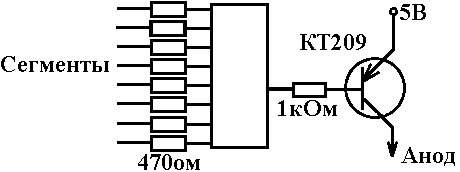

Alexeyslav писал(а):
А контроллер от какого напряжения питается?
Те же 5В, что и вся схема.
Значит надо так:
Или ещё нужен резистор от эмиттера к базе?

А откуда ты взял 470 Ом? При каком напряжении сегменты загораются?

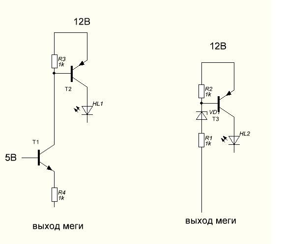

Xatrix писал(а):
Значит надо так:
:shock: Если нужно 6 и больше вольт, то почему опять от 5 питание??? Нужно брать напряжение например до стабилизатора , если там конечно не 20В. 7-8-9В - самый раз, далее нужно преобразование уровней 5 В и более высоких. Для того же самого выкладывал в другой теме. viewtopic.php?p=2599917#p2599917
Вообще от 5В они светятся, но как-то тускловато. От 6В светятся нормально.
Это я забыл переписать. На эмиттер должно подаваться 6В.. :)

В таком случае у вас всё неправильно. Если светодиодам надо 5..6В то запитывать их надо минимум от 8..9В, чтобы оставалось напряжение на токоограничивающие резисторы!
Либо использовать специальные драйверы типа TB62725FN, stp16cp05 но и им тоже нужен запас по напряжению.
Ааа, сейчас напишет, что не найти ему такое... :roll:
Стабилитрон , пара резисторов и пнп транзистор вполне пойдут на каждый ключ для их управления МК при повышенном напряжении на эмиттерах.

На какое напряжение и мощность там стабилитрон нужен?

Посмотрел даташит на индикатор. Для сегментов используется 2 диода, а на точку всего 1. Не станет ли питание индикатора 7-8В причиной самовыпиливания точки при использовании второго варианта этой картинки?

В любом варианте станет. Ограничь ток и проблем не будет. Лучше всего, организовать стабилизатор тока.
точка одним диодом сделана потому что площадь у неё меньше чем остальных сегментов, при одинаковом токе яркость сегмента и точки визуально будет одинаковая.

Ясно. Поставим тогда сопротивление побольше.
А какой там стабилитрон используется в схеме из ссылки выше?
