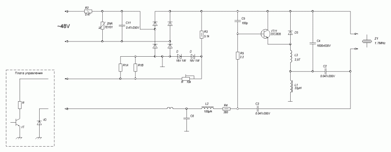

Здравствуйте помогите пинком в нужную сторону. Суть проблемы купил УЗ излучатель собрал вот эту схему.
Транзистор кипяток, несмотря на то что стоит на большом радиаторе. Появилась идея собрать генератор Клаппа на MOSFET-транзисторе?

Попробуйте изменить режим работы генератора, уменьшить ток потребления (увеличив номинал резистора R2).
Схема генерит на частоте излучателя и не так просто создать новую схему.

возможная причина перегрева - большое напряжение насыщения транзистора. для КТ805 это 2,5 В, для КТ972 - 1,5 В. если сравнивать с "родным" 2SC4153 - 0,5 В. это про коллектор-эмиттер. а база-эмиттер ещё больше, для КТ805 до 2,5 В. т.е., в базе тоже рассеивается до 0,5 Вт. вот и нагрев.
к тому же необходимое требование к транзистору - его частота должна быть хотя бы в 10 раз больше частоты генерации. т.е. хотя бы 20 МГц. отсюда имеются некоторые сомнения в возможности применения мосфетов.
