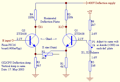

Трубка 5ЛО38И, графика векторная, рисуется с atmega328p.
Пойдём по граблям последовательно.
-Купленная когда-то на базаре трубка была намагничена. Из-за этого изображение было эллиптическое и смещённое. Решается поднесением к большому электромагниту, запитанному от 50Гц, с медленным отнесением после десяти секунд нахождения рядом с ним.
-Отклоняющие пластины не являются абсолютно изолированными, потому усилители отклонения должны иметь возможность держать некоторую нагрузку. Иначе изображение будет "стекаться" к центру, изгибаясь и искажаясь.
-Отклоняющие пластины должны быть на потенциале анода. Как оказалось, это не очевидно - во всех описаниях трубок говорится только о приложении к ним напряжения. Решается оптопарой между АЦП и МК.

-Изображение колеблется в такт шуму на выходе преобразователя 1000В. Должно решаться изготовлением более качественного преобразователя.
-Линии частично размазаны. Источник питания для отклонения не был рассчитан на нагрузку, так что пункт 2 из решенных граблей остаётся немного в силе.
-Яркость нелинейная. Не удивительно, т.к. луч движется нелинейно, а со скоростью зарядки тормозящего конденсатора. Без конденсаторов получается набор точек, т.к. луч перемещается мгновенно. С ними - неравномерно. Как получить равномерные линии я пока не придумал. Можно делать много маленьких отрезков, но тогда упираемся во время отрисовки кадра.

-Колебание изображения успешно решилось изготовлением нормального БП.
-Размазанность линий НЕ решилась улучшением отклоняющих усилителей. Похоже пятно четче на моей трубке просто не сможет быть.
Если кто знаком с 5ЛО38И - интересно узнать, так ли это или нет.
-Нелинейность линий похоже тривиально не решается. Я ускорил луч в 10 раз и линии стали чуть ровнее, но вот от точек как избавиться - уже совсем не ясно. Да и следы стали появляться от открытия/закрытия.

Теперь к пластинам (пусть будет Y) я подключаю дифференциальный каскад на высоковольтных транзисторах (принцип работы диф. каскада тоже понятен). Затруднение возникает как связать питание этого усилителя с существующей схемой осциллографа ЛО-70.
