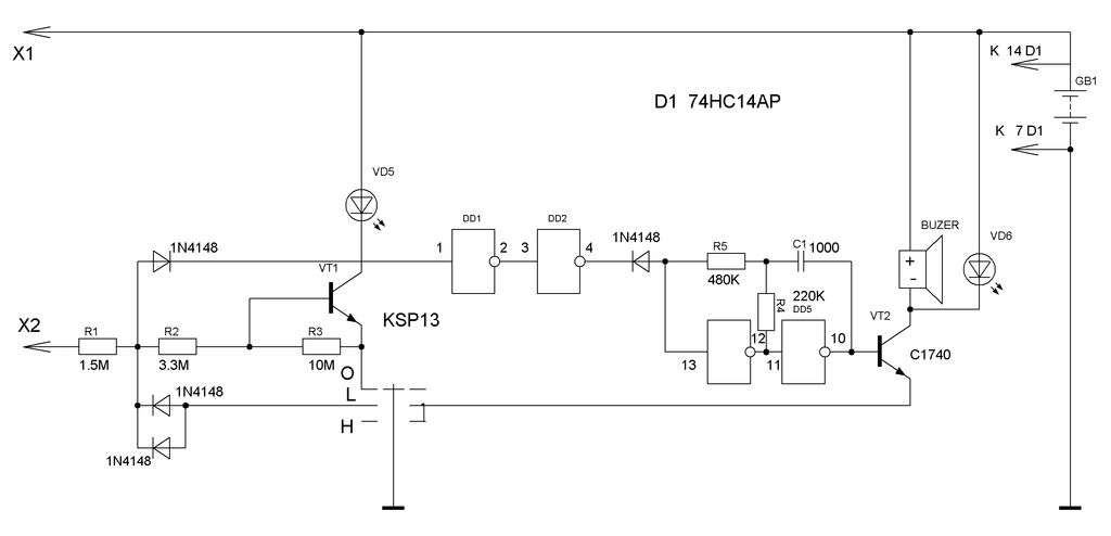

СообщениеДобавлено: Пт фев 01, 2013 22:18:45
Зарегистрирован: Чт окт 27, 2011 15:02:34
Сообщений: 377
Трутень:) писал(а):
Но скорее получился металлоискатель или индикатор напряжения. Проводку искать сложно.
Присоединяюсь :)
Из 8-и схем выбрал именно эту, собрал, разочаровался, а потом уже нашел эту тему :)
Только у меня вместо К140УД1208 стоит LM833. R3 пришлось перебросить на землю, т.к. в оригинальном включении "прибор" не замолкал совсем.
О чувствительности. На грани самовозбуждения получились такие цифры:
Открытый кабель к ЛДС (2x18 Вт) с классическим ПРА - 10 см, сами лампы - 25-30 см.
Открытый кабель, к которому подключено очень много всего (компьютер, роутер, куча БП, вышеупомянутая ЛДС, паяльная станция и т.д.) - 10 см
Экономичная лампочка 18 Вт - 30-35 см
Рекордсмен - паяльник в составе китайской паяльной станции. 220В с тиристорным регулятором - 50-60 см
ВСЯ бетонная стена - 2-5 см :))) Провод, проходящий в ней под 1-2 см слоем штукатурки можно "найти" только зная что он там есть.
Поразил справочник радиолюбителя Терещука, одиноко стоящий на полу - 1-2 см
Короче, реагирует абсолютно на все:)
Похоже что нужно делать генератор и "вещать" прямо в проводку.
А вот информация к размышлению:
Имеется тиристорный регулятор и нагрузка в виде 3-х галогенок (последовательно) 300 Вт x 220В. До и после регулятора длинные провода (~ 1 метр). На кабель до регулятора реакция почти никакая - 3-5 см. А вот кабель после него в тихой комнате слышится с расстояния чуть больше метра. Именно в этот момент я попытался отгородить датчик от провода справочником, но вышел жестокий облом :) Кстати, можно положить поверхность антенны на книжку, уменьшить чувствительность, чтобы он замолчал и тогда будет достаточно поднести руку на 1 см к книге, чтобы датчик это учуял.
 Заголовок сообщения: Re: Искатель скрытой проводки
СообщениеДобавлено: Сб фев 02, 2013 21:21:18
Сообщений: 377
Переделал его в такой вариант:
Только левый вывод C1 посадил на землю, а катушку включил последовательно с C2, чтобы все было как положено. R1 и R2 увеличил до 100к, параллельно R3 - конденсатор 100 пик.
Чувствительность очень хорошая, 100 Вт трансформатор (фактически на холостом ходу) внутри усилителя дает наводку за 1.5 метра. Провода внутри железобетонных плит тоже слышно. Под штукатуркой вообще без проблем.
Понятное дело что обрыв кабеля не найти, но если основная задача - не просверилить провод, то его вполне достаточно.
