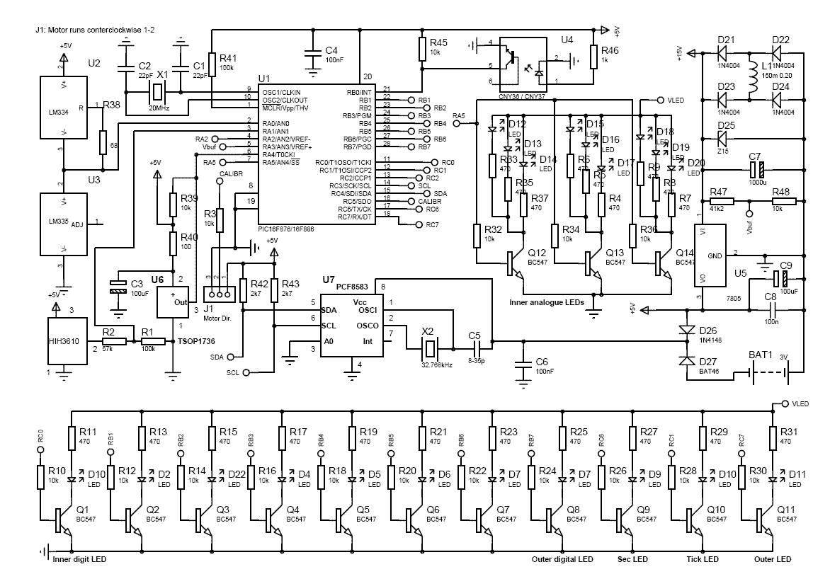

m.ix Скажите,пожалуйста,для часов, схему которых чуть ниже прикрепляю,есть ли для них прошивки и для базы и,для пропеллера?Если есть таковые,не могли бы поделиться.Вы вроде собирали такие.Прочитал весь форум,но прошивок не нашел.

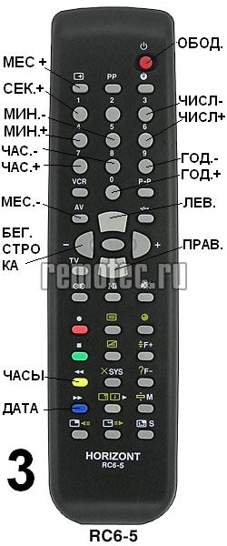

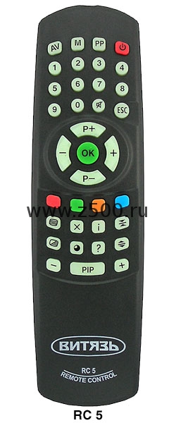

Всем привет давно не заходил тема что-то утухает.А на счёт пультов вот с этими работает точно я 20 шт.собрал и если протокол RC-5 то работать будут точно.

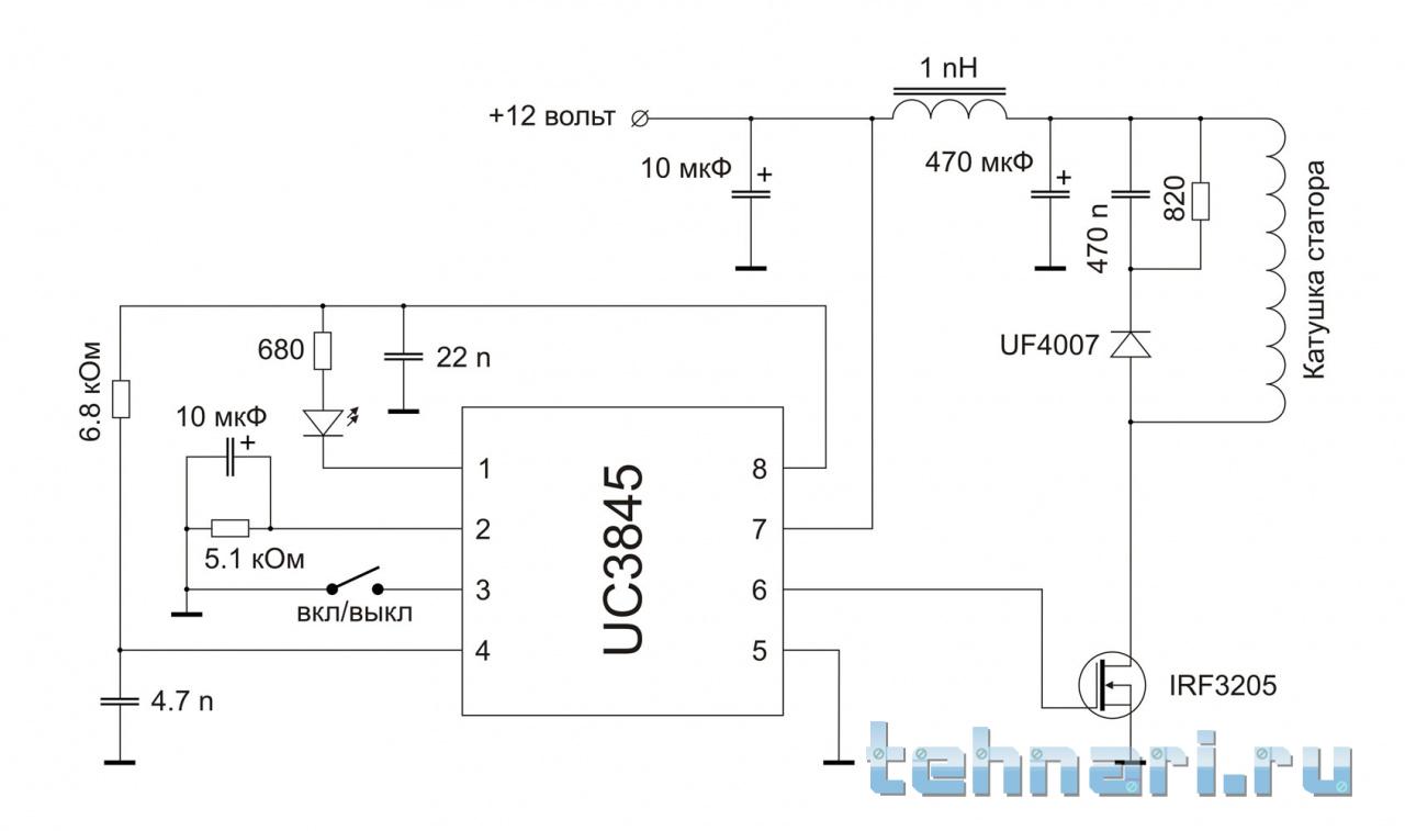

трансформатор я с обрал вот по этой схеме. Все работает. Я спрашивал можно ли как то проверить сам ротор без базы которая тоже собрана на pic16f628a. Когда то IseMan говорил что он от нее вообще избавился.

транс без подачи питания не проверишь как без стабильной скорости вращения сам пропеллер

RC-5 желательно с телетекстом пульт

хочу добить затянувшийся на годы проект. Схема на pic16F886 от венгров прошивка оттуда же подробнее обсуждалось кроме как тут http://www.tehnari.ru/f170/t95492/ Сбрасываются часы. Первая RTC была вообще невменяема,на кварце не пойми что. Ждал от узкопленочных почти полгода,заменил. Кварц видит,частота соответствует. квадратная шина до пик прозванивается. На этой же шине висит термодатчик и он видится, но сохранения времени НЕТ. Пробовал в прошивке адрес менять -бесполезно. Может кто волшебное слово знает как оживить?

интересно девки пляшут :shock: Оставил полежать пару недель,включаю RTC работает :shock:
