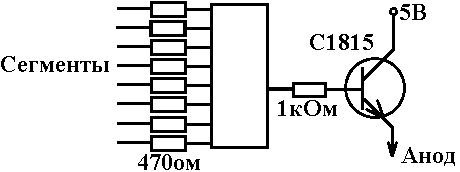

Очень нужна помощь в управлении индикаторами.
Делаю часы-будильник-термометр на ATMega8 и 4-х индикаторах. Индикаторы CPS 10016BB. Всё питается от 5В. питается это всё пока от компьютерного БП, поэтому проблем с питанием быть не должно. Сегменты управляются напрямую Мегой, не дешифратором. Маркировка N-P-N транзисторов, управляющих цифрами C1815.
Проблема в том, что индикаторы вообще не светят. Светится только точка, т.к. в ней только 1 светодиод, в то время как в сегментах их 2. Может ли быть так, что они не светятся только из-за нехватки напряжения? Им вроде надо давать 6-6,5В, когда я подаю им 5В без учёта падения напряжения на транзисторе.
Исходники. Может некоторые вещи можно реализовать и получше, но как умею...

Лучше покажи схему подключения индикатора к контроллеру, от и до. Может ты там чего нахимичил.
Кстати да, а почему не ULNxxxx использовал? Или специализированный регистр типа HC595 который может потянуть ток индикатора?

вывод контроллера->1кОм->База транзистора.
Коллектор - +5В
Эмиттер - анод индикатора
вывод сегмента индикатора->470ом->вывод контроллера
Про спец. микросхемы как-то не подумал. :(

Ну это классика...
А контроллер от какого напряжения питается?
транзистор должен быть PNP... у вас он работает в режиме эмиттерного повторителя, на эмиттере в таком случае всегда напряжение на 0.7-1В будет меньше чем на базе, а если контроллер не выдаёт на выходе все 5В то на индикатор уйдет и того меньше...
Если индикаторам нужно 6В (2 синих диода последовательно), а приходит 4,3 от силы, то с чего бы им светиться?
