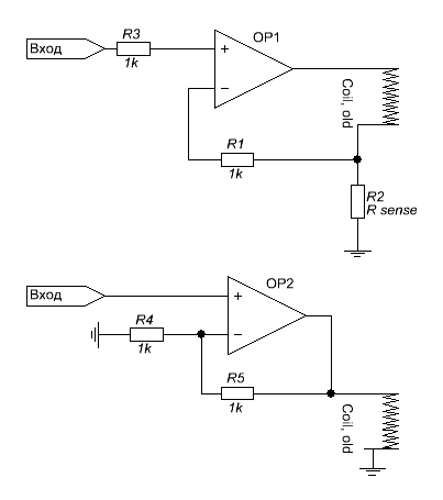

demson писал(а):
на счет оу возможно оу lm675t подключить по току или это физическая характеристика элемента?
Это разновидности схем включения стандартных усилителей.
Во вложении первая схема с ОС по току, вторая по напряжению.

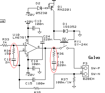

http://demsones.narod.ru/galvo_ver4.gif
макетка само собой но всеже и о реальной плате надо думать.
какие есть мысли?
что еще за петля?
и еще вопрос какую роль играют фильтры обозначенные красным- фаил в приложении.

Ну имелось в виду будет серво или просто open-loop.
Фильтры для частотной коррекции. С R34C12 у меня возбуждалось поэтому я его просто выкинул(правда ИМС другая) а R36C16 оставил.
