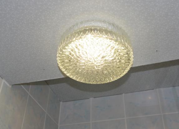

Итак, Первая Светодиодная)))
Сегодня повесил :)
LED_L.JPG [23.98 KiB]

aam писал(а):
Первая Светодиодная
А у меня уже 11 светодиодных 8)
