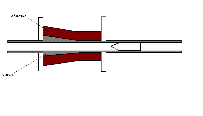

Осинила меня одна мысль, но не знаю как она будет в исполнении.
Что если изменить не форму катушки, а форму ствола, а именно толщину, как на рисунке.
Тогда сила мп, втягивающая пулю обратно должна быть меньше той, что ее затягивает вперед.
А там и до вечного двигателя не далеко...
Не теште себя ложными надеждами! Единственный способ для пули лететь в перёд - это чтоб ток через катушку на влёте был больше чем ток через катушку на вылете!
Это я понимаю, но вдруг... (и почему сразу вечный двигатель, ведь ток в катушке существует за счет внешнего источника и далеко не вечного).
Я эту мысль изложил просто потому, что до этого ничего подобного не встречал.
Подскажите пожалуйста, почему такая конструкция не будет работать?
почему сразу вечный двигатель, ведь ток в катушке существует за счет внешнего источника и далеко не вечного?
Если Вы не против, доказательство построим на сведении задачи к абсурдной...
Допустим мы взяли постоянный магнит и выточили из него фитюльку хитрой формы,
или намотали обмотку из сверхпроводника,
тогда магнитное поле нашего произведения инженегерного искуства будет как бы вечным и не будет исчезать со временем.
Тогда мы получим что то типа хорошо известного прожекта вечного двигателя:
Так взяв за основу постулат о невозможности создания вечного двигателя мы необходимо должны пидти к выводу, что рассматриваемая нами конструкция работать не будет.
Спрашиается почему?
Да потому что энергия магнитоного поля потенциальна и работа перемещения между 2 точками не зависит от пути по которому перемещается тело.
Почему же стреляет Гаусс?
Да потому что магнитное поле в нем сущетвенно нестационарно, и эта нестационарность - следствие диссипации (затухания) энергии на активном сопротивлении катушки. И влетающий снаряд получает большую энергитическую прибавку за счёт большего тока в катушке в начальный момент, чем тормозится вылетающий. Гаус изготовленный из сверхпроводника стрелять не будет!
Изготовление катушки сложной формы может дать положительный эффект, но должно производится не из соображения что поле за счёт формы катушки будет слабее и будет слабее тормозить снаряд, а после детального рассмотрения как меняется ток и поле с течением времени, и в каком положении относительно катушки находится в этот момент снаряд... причем надо учесть что сам снарят существенно искажает магнитное поле и меняет индуктивность этой катушки...
Ибо с точки зрения закона сохранения энергии, а именно с этой точки зрения удобно оценивать работу Гаусса, влияние формы катушки на её ускаряющую способность весма не очевидно!

Спасибо, теперь все понятно.
