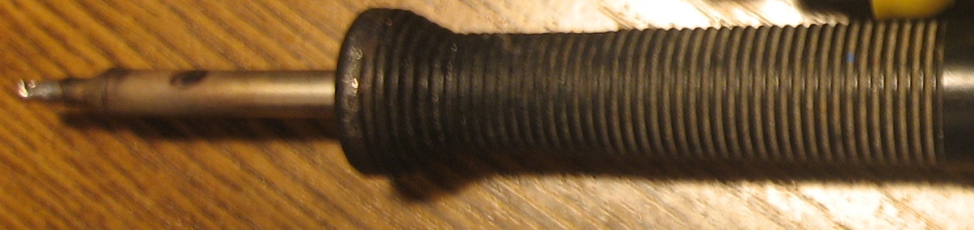

Дохвастался... перестал работать паяльник Меткал
По ходу разбора - выяснилась причина - лопнул конденсатор RC-фильтра в ручке паяльника. Значение 271 - 270пФ.
Так же непонятна ситуация с резистором - сопротивление 3 Ом, при этом маркировка такая: два бордовых, черный, серебряннй (11 Ом, 0.05%), если это не бордовый, а красный - тогда должно быть 22 Ом. Выяснился ещё один мамент - там нельзя использовать проволочные резисторы, они начинают греться вместо индуктора, 2 млт по 10 Ом спалил, при этом Пик-Пик порядка 150 В на осцилле обыло.
Смею предположить что резистор из карбона (?), т.к. не имеет собственной индуктивности. Проверить индуктивность нечем. (пля и где теперь такой найти... если действительно у него "ушло" сопротивление)
С конденсаторами тоже песня.. все что были под рукой греются страшенно, некоторые даже лопались.. хорошо себя чувствуют только на 1.5 кВ, но они по размере не подходят...

Вот так устроен картридж.
Классный у Вас рынок, раз такие вещи по 2 бакса продаются.
У меня не грел паяльник, пока не поставил конденсатор (если оставить один дроссель), на прямую без дросселя и кондера не подключал.
Как ощущения от работы? рекомендую почистить ручку - там где гофрированный край. вытащить жало протереть торцевую часть изопропилом и гофрированную часть. Удалятся все налёты от флюсов. Человеческий жир в гофре удаляется с помощью перекиси водорода и иголки или острого пинцета. Потом старой зубной щеткой с мылом под горячей водой - будет как новый.

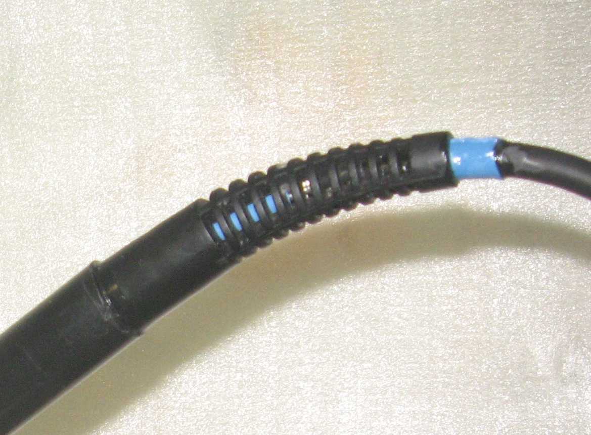

Слабое место - это где кабель входит латунный переходник. Провод всегда крутится и обламывается.. я на клей кабель жестко посадил. Вот - только сделал.
фиксация кабеля.jpg [86.93 KiB]

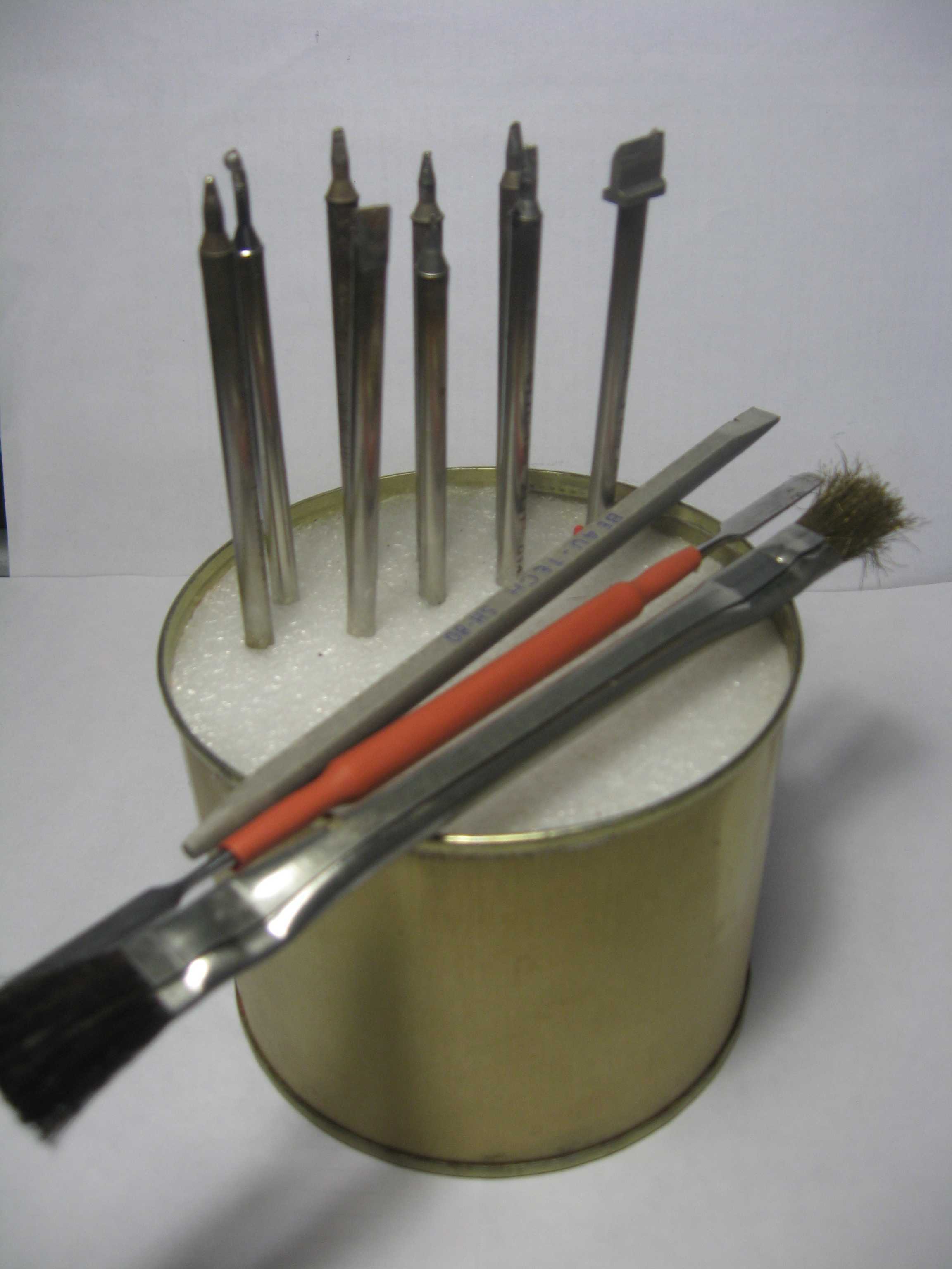

Для хранения жал - использовал консервную банку и вспененный полиэтилен. Вырезаем по вн. диаметру банки два круга, один на дно банки во втором делаем дырки и вставляем чуть сверху. Готово. =)
ХранимКартриджи.jpg [151.61 KiB]

sanderman писал(а):
Ощущения от работы, прямо скажу - охренеть!!! Даже не ожидал, хотя предварительно почитал об этом. Море удовольсвия! А вот чистить не пришлось, и так оказался чистым, практически как новый. Хранение жал, дело хорошее, вот только у меня пока одно жало. На ебее видел набор бэушных, состоящий из 20 штук, за 7 баксов, вот только в молдавию они не высылают. Еще нашел 10 штук за 60 баксов, вместе с пересылкой, только они одинаковые.
У б.у есть некоторые проблемы... в частном пользовании - почти вечные, а вот на производстве - выгорают быстро. Думаю что сказывается флюс для безсвинцовки. Китайцы их пачками продают на taobao.com.
Я купил новое 036 - думал как запас, бу 036 есть.. так новым и паяю.. тоже есть разница в нагреве... с новым паечки красивые и блестящие, со старым - матовые... Так что лучше подтянутся и купить таки пару новых жал. Поищете, может ещё чего на рынках у Вас есть хорошего
